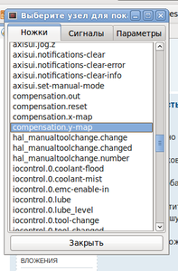

- Nick
- Мастер
- Сообщения: 21816
- Зарегистрирован: 23 ноя 2009, 16:45
- Репутация: 1735
- Заслуга: Developer
- Откуда: Gatchina, Saint-Petersburg distr., Russia
- Контактная информация:
Re: EMC2 и неровная поверхность гравировки
В меню ищи halmeter, там в нем вкладка ножки.
Запустилось это гуд, не ожидал
нету этих пинов =(
Запустилось без ошибок.
вот такие пины появились...
что делать дальше, из поста выше не совсем понял, поможешь раскруть?
пс. кстати выше выкладывал содержимое filename.txt -в котором содержатся координаты сканирования - почему в каждой строчке куча лишних нулей??
перед запуском я удалил лишние нули...
такс... что дальше то
дописать в hal?Nick писал(а):net [сюда название сигнала axis-x-pos-cmd] => compensation.0.x-map
net [сюда название сигнала axis-y-pos-cmd] => compensation.0.y-map
а что написать вместо "сюда название сигнала"
