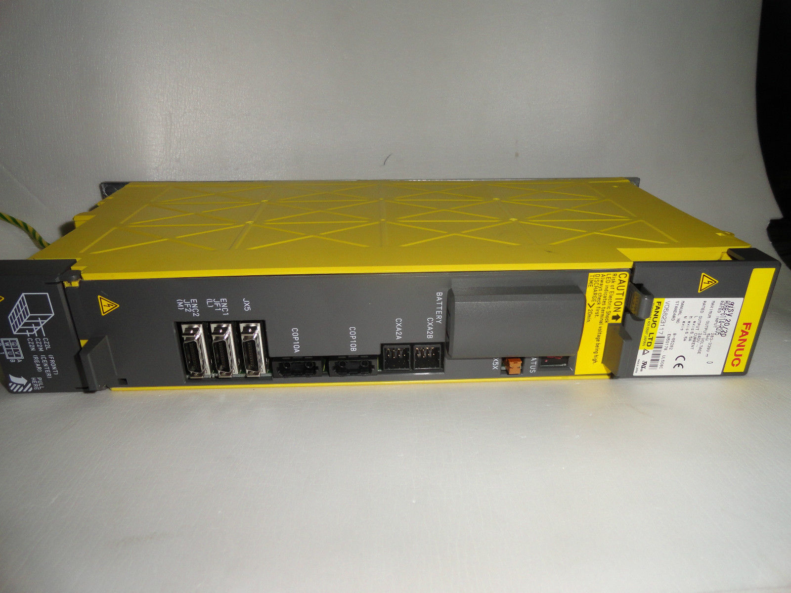

Вобщем купил сервопак A06B-6114-H205 FANUC !!!
$(KGrHqVHJBME9reu+sMiBPfiNVF,Rw--60_57.JPG (5295 просмотров) <a class='original' href='./download/file.php?id=60414&mode=view' target=_blank>Загрузить оригинал (242.45 КБ)</a>
5 киловатт. на 2 оси по 2.5 киловатт как раз.
Погряз в мануалах..
теперь нужно правильно выбрать моторы для 4 и 5 оси. всю механику буду строить сам.

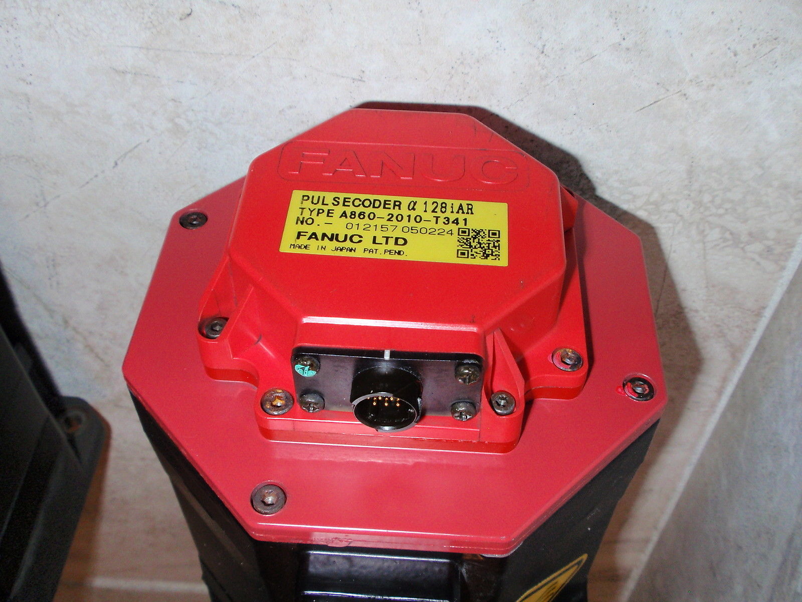

s-l1600.jpg (5211 просмотров) <a class='original' href='./download/file.php?id=60610&mode=view' target=_blank>Загрузить оригинал (267.14 КБ)</a>
вот такой мотор я собираюсь купить.... редуктор будет 1:50. какую точность обеспечит эта система и вообще абсолютный ли это энкодер и заработает ли он с моим сервопаком - предстоит еще прочесть в мануалах.... если бы пользователь Lexxa подключился к беседе, я был бы оч благодарен.

Заработает. Куда ж он денется. Волоконно-оптический кабель не забудь купить.
Вообще сложностей в инсталляции оси особой нет. Сложность прикрутить ЭА на 4ось, если её там нет.
Я уже где то писал вкратце работы по установке доп. оси.
В параметрах указываешь имя оси, номер сервоусилителя, лимиты итд. Потом берешь программу сервргайд и для своей оси и своего движка загружаешь дефолтные параметры. Номер движка на шильдике напечатан.
:bender:

Кстати, на фото показан не двигатель, а энкодер, точнее пульскодер. Шильдик движка нужен. вообще ищи книгу functions, хотябы для нулевки. И ещё потребуется книга fssb servo как то там, без них будут сложности.

Спасибо! Мотор 0635-B605 самый популярный 0635 на ебее. Такие же стоят на других осях но с пульскодером ai16000.
