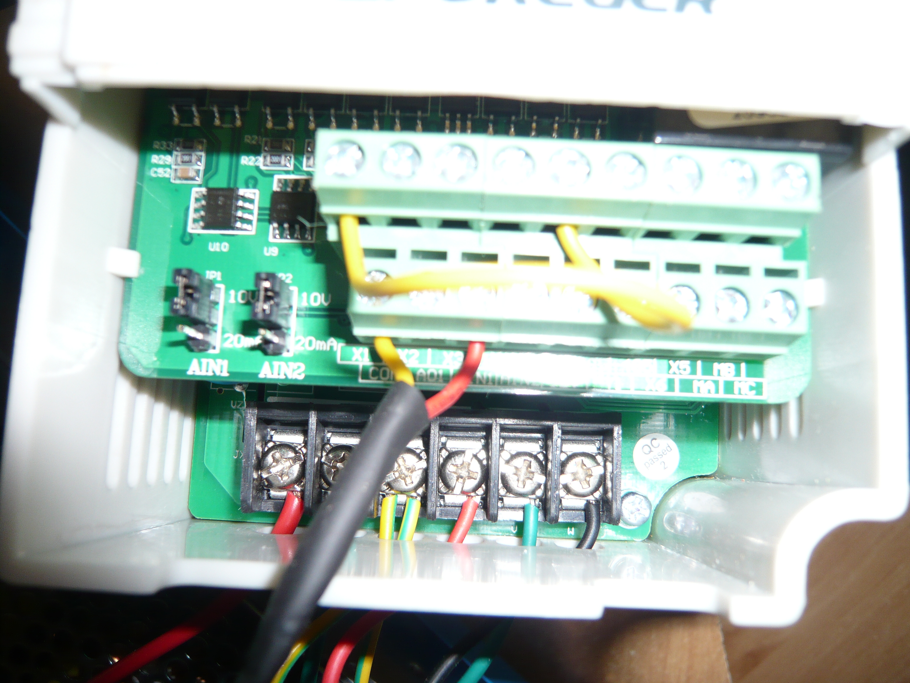

NightV писал(а):на последнем фото инвертора, вверху черный проводок нырнул внутрь (между R S внизу) это кто такой и куда пошел? в смысле и на инверторе и снаружи куда пошел?

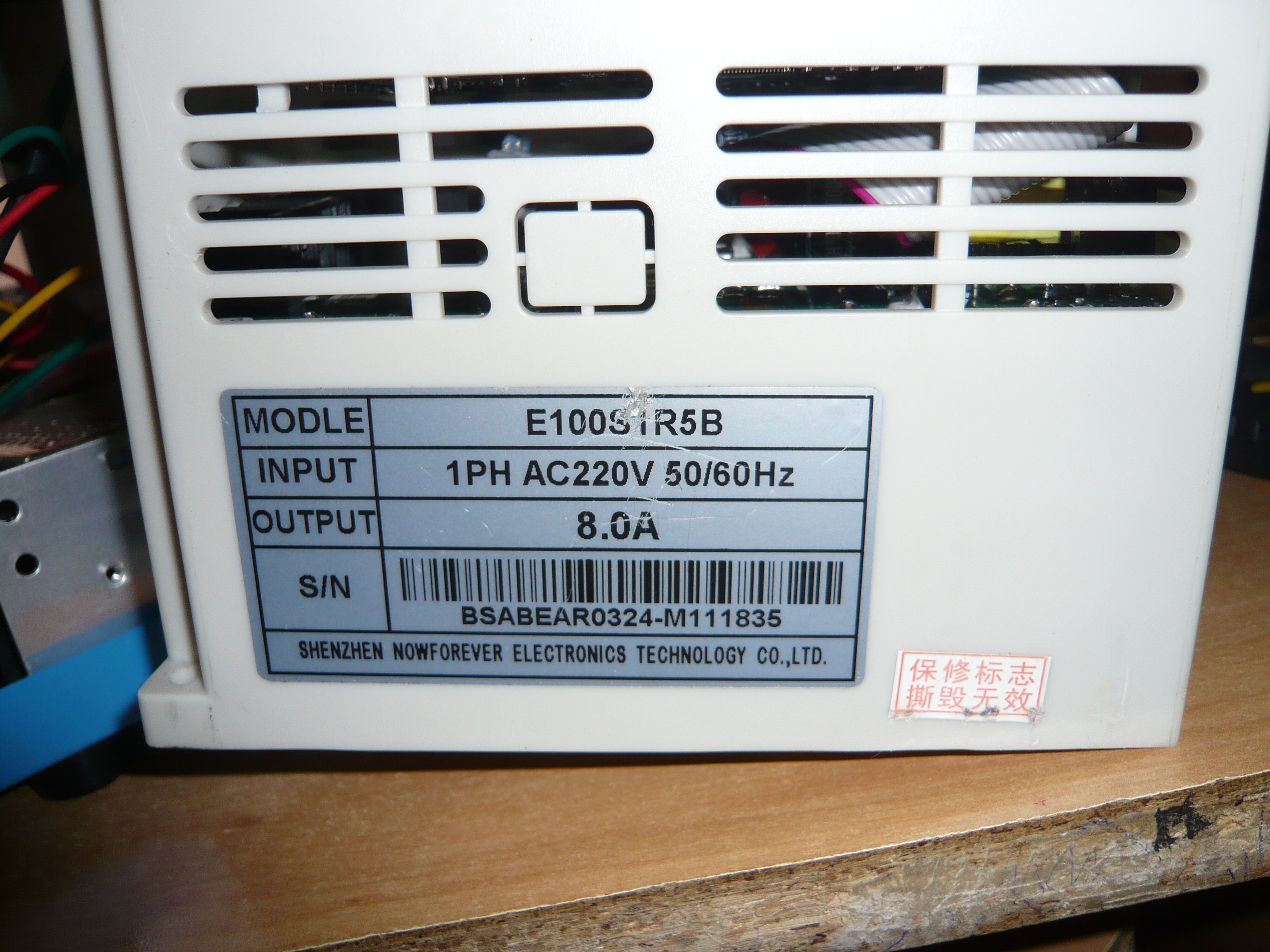

Вот шильдик, сейчас попробую поискать настройки в гугле.
Вчера не правильно описал Вам черный провод, усталость видимо сказывается, выходит он из инвертора и идет к драйверу на контакты GND (желтый) и С (красный).
Вот еще фото:

ШИЛЬДИК

Потроха инвертора

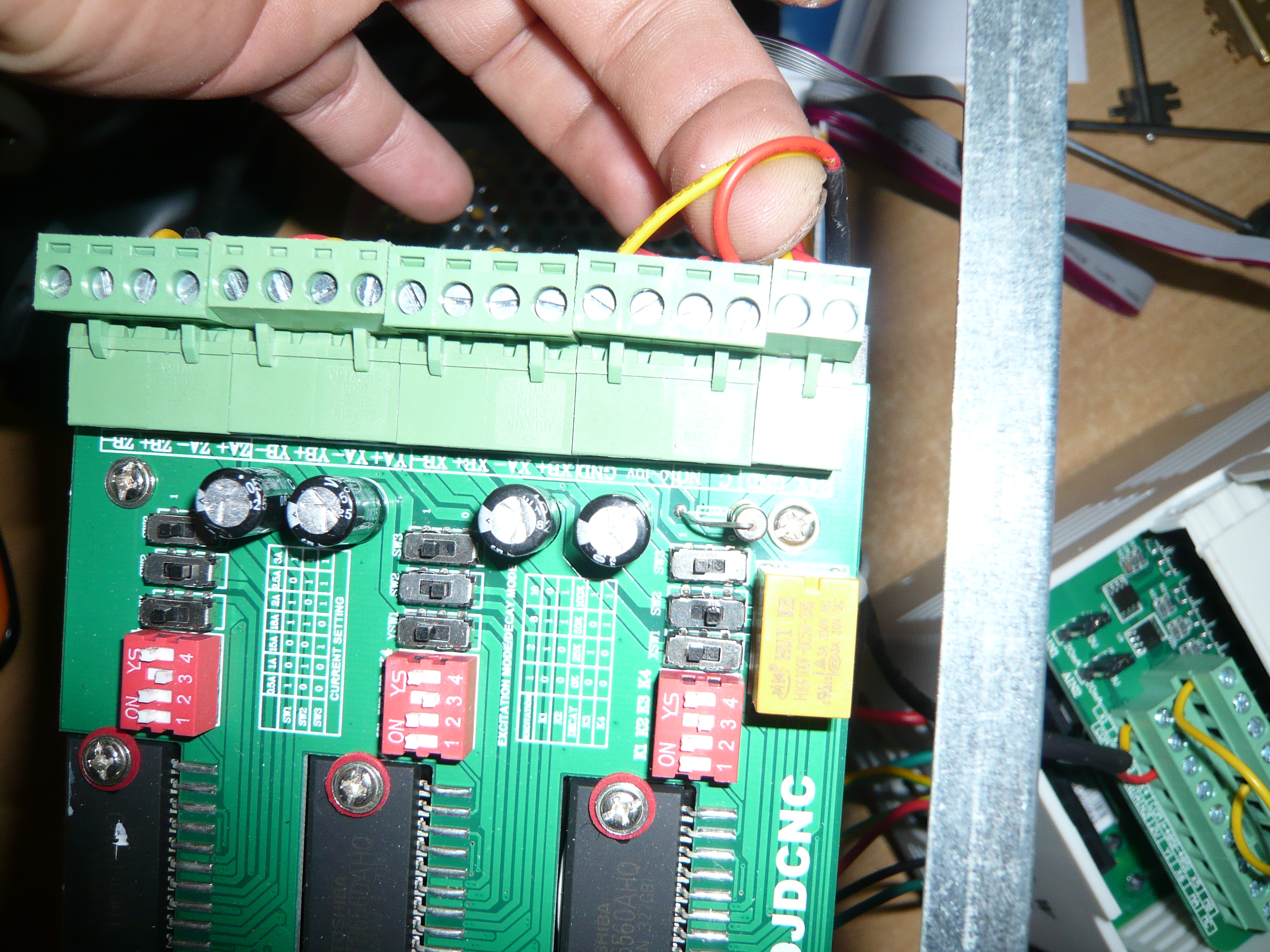

Драйвер
Радиатор на драйвере есть, он стоит снизу.

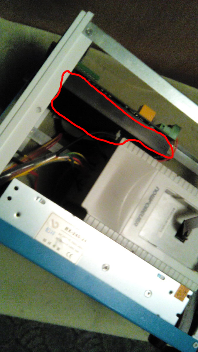

master_70 писал(а):смотрю и вижу что драйвера стоят без радиаторов . както не нармально это . так думаю
А мне кажется, что тут радиатор такого размера как и плата, и на другой фотке микрухи к чему то прикручены.

Re: CNC 4060 Китай (настройка и пуск)
qraga3 писал(а):Вчера не правильно описал Вам черный провод, усталость видимо сказывается, выходит он из инвертора и идет к драйверу на контакты GND (желтый) и С (красный).
Значит он просто включает/выключает шпиндель, а регулировать скорость из программы нельзя.
Да и на плате драйверов нет преобразователя ШИМ - напряжение, так что скорость регулировать получится только с панели инвертора.

У всех частотников по разному. На моем параметр Р000 = 1 - это наоборот, блокировка всех параметров. Так, для информации - у моего частотника выбор источника команд в параметре Р001 = [0 - внешнее управление с клеммника; 1 - потенциометр на панельке и внешний потенциометр; 2 - коммуникационный порт].
Самое простое - это найти мануал у производителя или продавца станка. Коли уж частотник совсем не настроен - то скорее всего и номинальные параметры шпинделя не заданы, и частоты не настроены.
Kopyloff
Сообщения: 387
Репутация: 117
Откуда: Первоуральск
Сообщение Kopyloff »
Вот нашел мануал. Глава 5 - Детальное описание функций. Выбор источника команд - всё-таки параметр Р000.
(взял мануал с http://www.cnc-arena.com/en/forum/probl ... 124-2.html)
ага теперь вижку
, не стой стороны глянул.
:hehehe:
