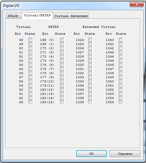

Доброго дня форумчане. Вопрос возник по подключению коцевиков к плате Kstep. Насколько я понял из манула то подключение необходимо производить к разъему JP 33 к пинам 9-24 (биты 168-183). Теперь вопросы:
1. Я правильно понимаю, что на эти входы подается напряжение 12-24в?
2. Использовать буду механические концевики - при замыкании подаем нужное напряжение на нужный пин JP33 ?
3. Как поступить с джампером "Disable Optos" на плате Kstep?
4. В "Config & Flash" в параметрах "Limit Switch Options" в полях bit no. выставляем номер бита платы Kstep (168-183, в зависимости какой пользуем)?
5. Параметр "Soft limit" это программный останов движения при достижении опреденного значения перемещения (в каких единицах он устанавливается - миллиметры, дюймы, импульсы)?
6. Параметр "Disallow drive into limit" работает следующим образом - ось доезжает до концевика, но не отключается а останавливается и может продолжить движение в случае обратного напрвления?
7. Необходимо ли выставлять галочки на задействованных битах в закладке "Digital I/O"? и что обозначают цифры в скобках? (скрин закладки ниже)
Digital IO.png (4682 просмотра) <a class='original' href='./download/file.php?id=31796&mode=view' target=_blank>Загрузить оригинал (31.93 КБ)</a>
8. Если выставить параметр "Kill Motor Drive" то потухнет только одна ось, остальные продолжат движение?
9. Как реализовать функцию Estop? (есть идея одновременной подачи напряжения через кнопку Estop на пины всех трех осей). При режиме "Kill Motor Drive" я так думаю это возможно. Как быть с режимом "Disallow drive into limit" ?
megagad
Сообщения: 3152
Репутация: 712
Re: Вектроник (Vektronik) А4 (сборка, наладка, замеры)
Сообщение megagad »

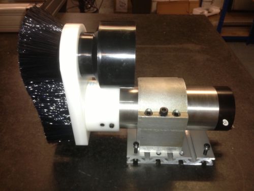

AlexNikov писал(а):Я думал сделать нечно подобное этому (фото спер на ебеи) и подключить домашний пылесос старый. Ворс решил взять от щеточного ввода для телекоммуникационных шкафов и саму насадку сделать из оргстекла:
Стеклянная пыль штука вредная(во всех смыслах) и опасная. Я бы советовал только под слоем воды/СОЖ. Кювету сварганить - дело пары часов - толстый кусок оргстекла вам в помощь(4-6 отверстий по бокам, привинчиваем к Т-столу и вырезаем углубление между отверстиями - от вам и кювета), а лучше несколько - под размер листов текстолита.
ukr-sasha
Сообщения: 3343
Репутация: 2181
Откуда: Киев, Украина
Сообщение ukr-sasha »
1. Нет. Напряжение на пин 8. А каждый вход должны замыкать на землю.
2. Лучше использовать концевики уже замкнутые и срабатывание концевика должно быть размыкание.
3. Х.з. Читайте мануал.
4.Да.
5. Да. В импульсах.
6. Не помню. Пробуте варианты. Страшного ничего не случится. Сам так делал.
7.Нет.
8.Не помню.
9. Писать код в Си файл. Есть примеры с программой. Или на крайний случай, местные форумчане. :hehehe:

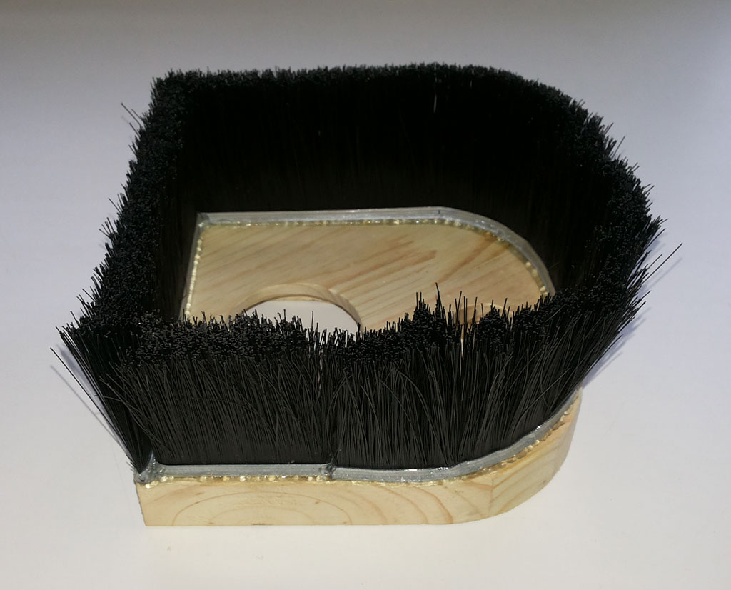

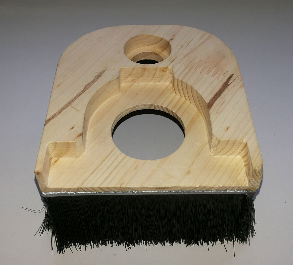

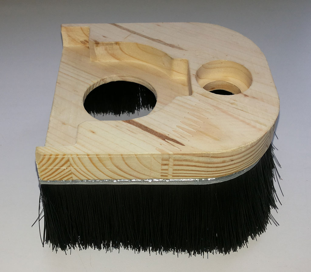

AlexNikov
Сообщения: 1206
Репутация: 721
Откуда: Томск
Сообщение AlexNikov »
Сделал первую пробу :D Выпилил пыльник в дереве...на первое время попользуюсь, но буду переделывать в пластике, да и щетка от щеточного ввода не совсем удачное решение - нужен ворс помягче и продумать нужно внимательно как крепить ворс к основанию. Да и нашлись ошибки, допущенные в SolidCAM...
