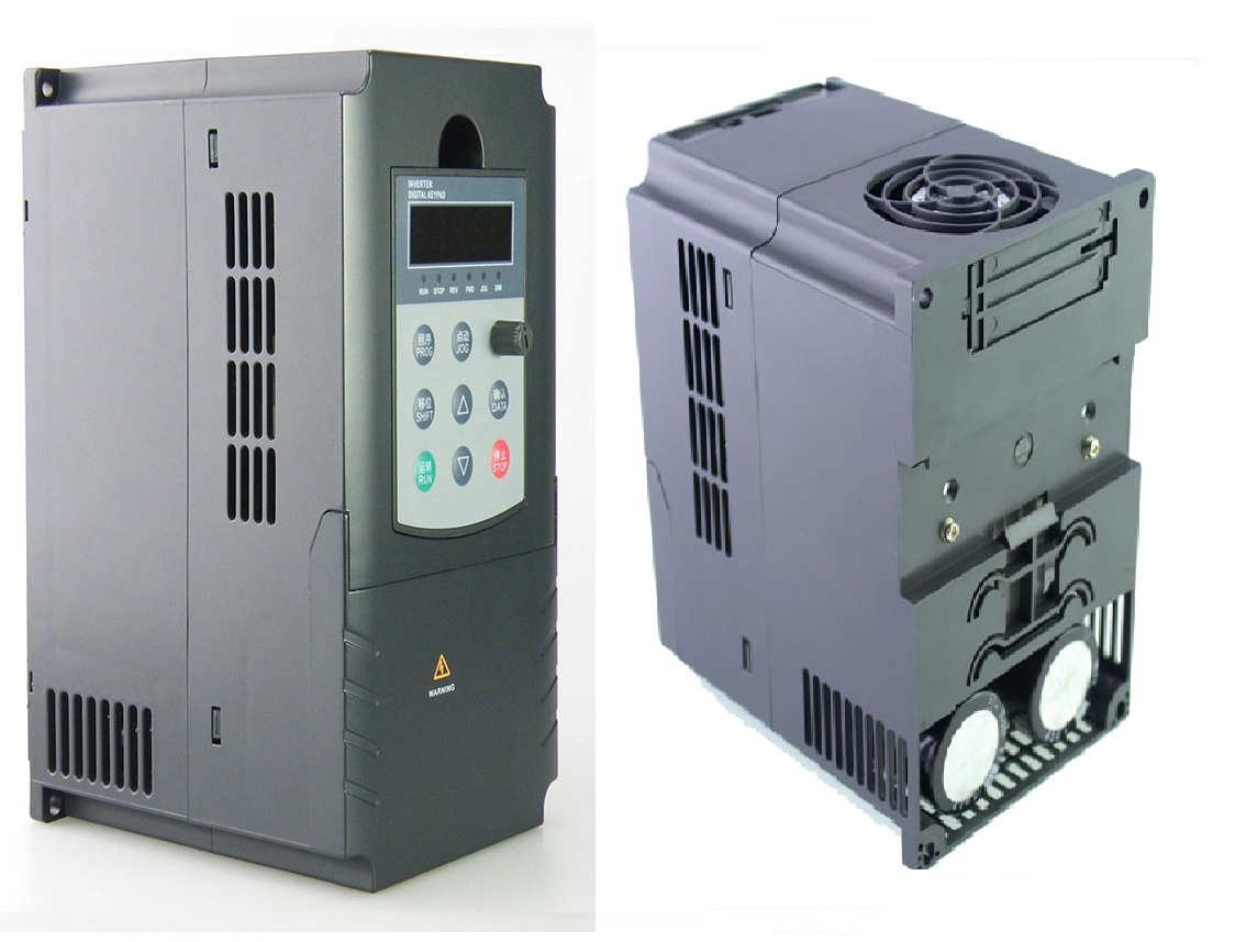

По каким признакам отличить вектор от скалярного.
Т.е. в инструкции написано
ЦИТАТА (перевод с китайского)
мощный низкочастотный выходной крутящий момент под векторным управлением без датчика скорости
дабы не заблудиться в иероглифах, как знать наверняка?
3 квт.jpg (3045 просмотров) <a class='original' href='./download/file.php?id=153987&mode=view' target=_blank>Загрузить оригинал (401.05 КБ)</a>
Re: Отличия векторных и скалярных частотников.
Вектор писал(а):По каким признакам отличить вектор от скалярного.
Даже если частотник заявлен в описании как "векторный", не факт, что он в этом режиме будет корректно работать.

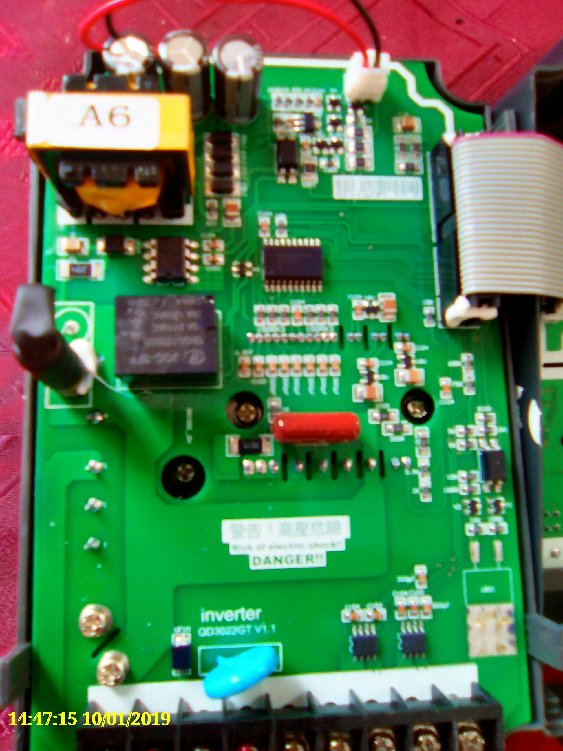

Вектор
Сообщения: 6
Зарегистрирован: 09 янв 2019, 00:21
Настоящее имя: Виктор
Сообщение Вектор »
ART_ME писал(а):
N1X писал(а):Никто не делает заказные МК под эти задачи.
Откройте свой частотник и поищите на его МК datasheet. Если не найдете, то это не головотяпство изготовителя МК, а запрет ему на выкладывание технической документации в открытый доступ заказчиком этого МК или лицом, приобретшим право на эту информацию у заказчика.
Причем сам МК, как правило, купить можно, и даже вовсе не по заоблачной цене.
Почитал вашу ветку, вопросов возникло еще больше
В числе прочего на нем есть некий act240. Или же мне нужно Pic-контроллер искать? В смдшной плате сложно даже прочитать маркировку.
есть вопрос по тормозному резистору: в каком месте должен быть модуль под него?
спасибо за поддержку
IMG_20190110_144710.jpg (2870 просмотров) <a class='original' href='./download/file.php?id=154148&mode=view' target=_blank>Загрузить оригинал (806.42 КБ)</a>
Лучше смотреть в инструкции по настройке всеже, а не внутри :) там где режимы работы. Ключевые слова V/F (это тот самый скалярный режим, но рядом может тусоваться векторный), sensorless, vector, field oriented. Можно просто поиском по документации пройтись...
Но если интересно, ACT240 это просто буфер для сигналов управления. Сам проц на второй плате. Вот только знание о том, что за проц ничего не даст :)
