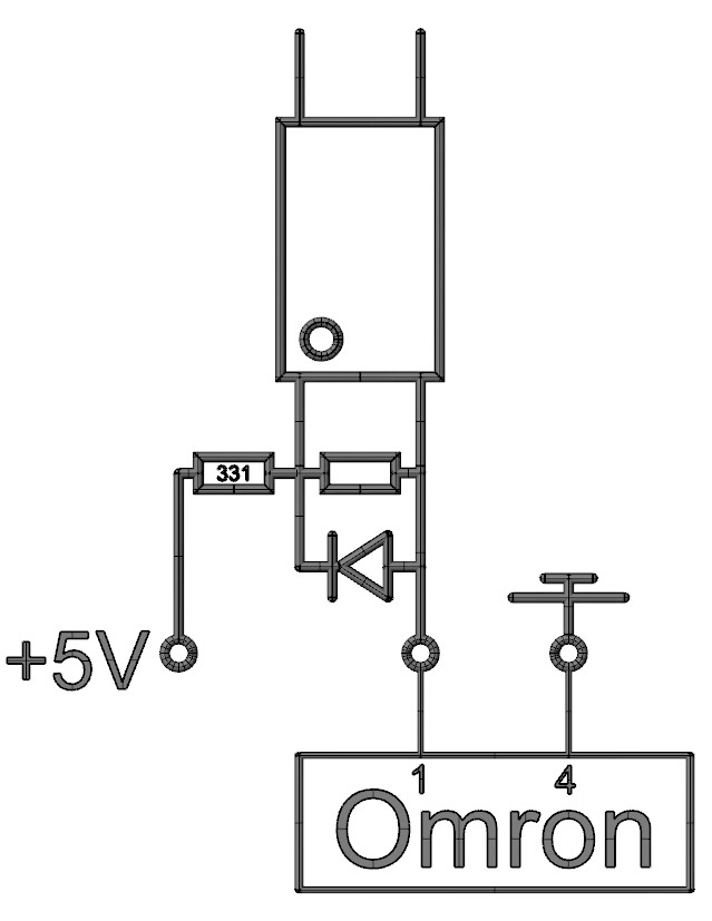

Что-то Вы не то нарисовали... На фото явно видно, что резисторы 300 Ом и 4.7 кОм подключены к ножкам с разных сторон оптопары.

Это ещё один, тот на выходе, а этот снизу платы, я вчера его не видел - плата была на станке

А... Ну значит это подтяжка входа к питанию :) Она ничего не меняет.
Меняйте 300 Ом на номинал под Ваше напряжение, отрезайте от оптопар 5 вольт и подпаивайте вместо него напряжение питания своих датчиков.

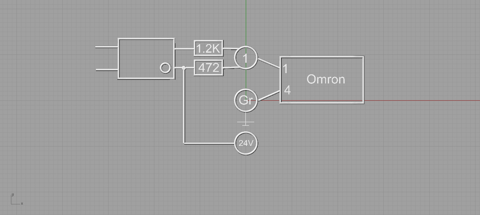

получается что-то типа в итоге так да?

Да, все так :)
Только тщательно убедитесь, что эти 24 вольта не пойдут никуда дальше в схему, проследите все 5-вольтовые дорожки и удостоверьтесь, что оптопары полностью отрезаны от бывшего питания.

Всё ребята, спасибо за советы. Последняя схема работает. Переделал 4 входа на 24В + Омроны и один оставил стандартный 5В для всех мех. концевиков в серии.
Интересно, что один мой знакомый - крутой спец по робототехнике сразу сказал, что работать не будет, сенсоры куплены неправильные и т.д.
Коллективный разум снова победил :D

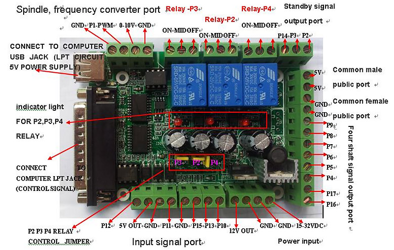

sidor094 писал(а):Запитайте 12в через резистор на землю.С резистора снимайте 3в сигнал.При 100ма сопротивление 30 ом. Еще поставьте с выхода обратновключённый диод на питание, для защиты от перенапряжения.
есть ещё плата китайская, та-же проблемка: 5 вольт уже на входах. Здесь, правда, схема подключения больше похожа на то, что вы говорили.
Маленький резистор без опознавательных знаков (на схеме пустой прямоугольник).
Как-бы и в эту схему правильно мой датчик запитать на 24 вольта?
