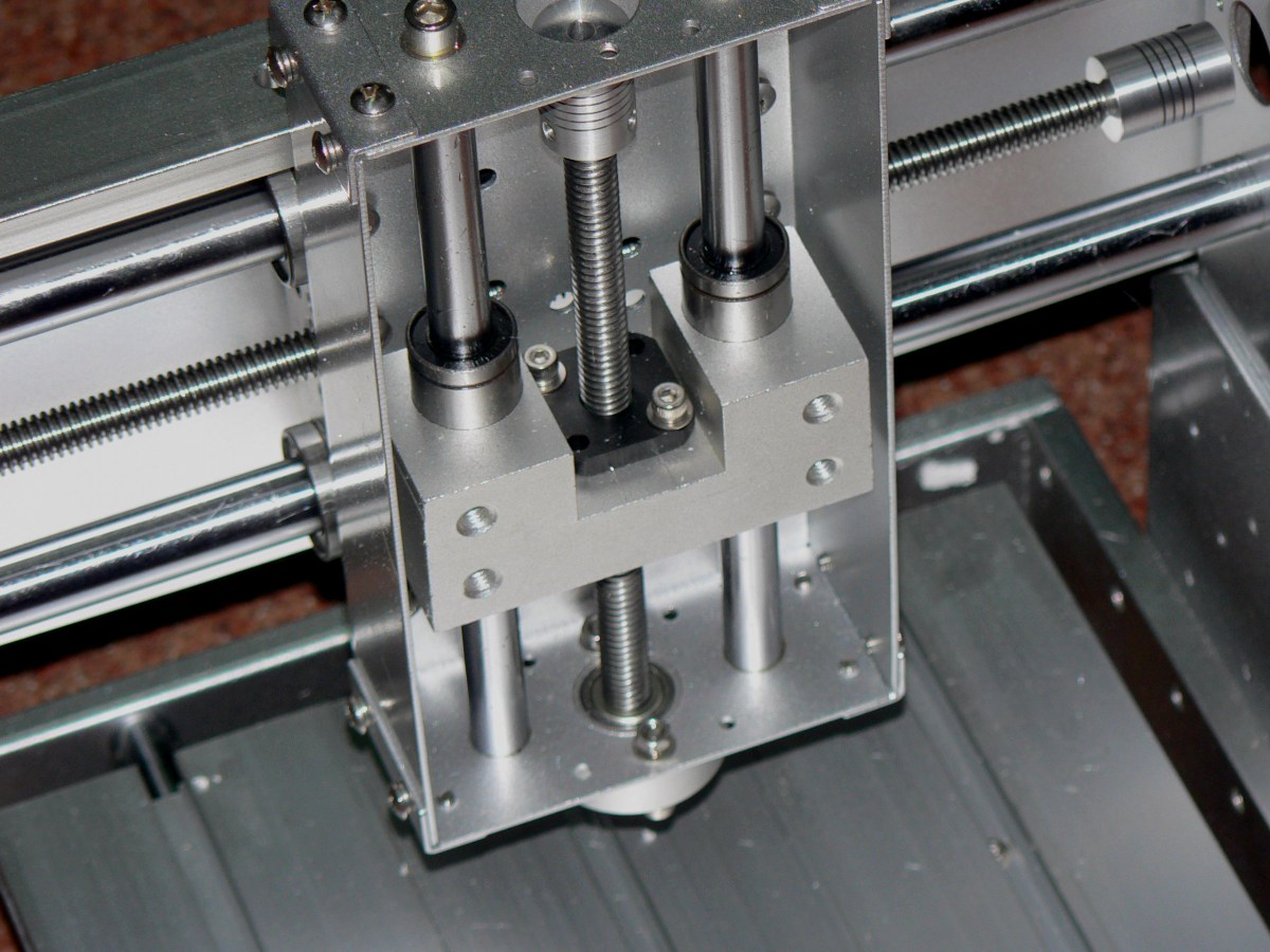

Не понимаю, как 42 кг. превратились в 168 кг. и тем более в 538 кг. при прямолинейном движение через ШВП ? Объясните пожалуйста.
Как узел который поднимает вверх и опускает вниз шпиндель через ШВП может увеличивать усилия в 12 раз больше чем ШГ. (фото взял из магазинчика Тенгеля)

Locko6 писал(а):Как узел который поднимает вверх и опускает вниз шпиндель через ШВП может увеличивать усилия в 12 раз больше чем ШГ
42 кг/см - это, грубо говоря, когда двигатель сможет поднимать груз весом в 1 кг, наматывая нитку с грузом на шкив с радиусом 1 см. Таким образом он за один оборот поднимает груз на длину окружности шкива - 6,3 см. Тогда как вращая ШВП с шагом 5 мм двигатель поднимет груз всего на 5 мм на один оборот - в двенадцать с половиной раз меньше. Соответственно и усилие увеличится во столько же раз :)

У меня смутные сомнения, что я вас понял. Получается, при использование ШВП с шагом 16 мм., нужен ШД с моментом удержания ~13 кг*см чтобы получить усилие в 40 кг. При использование ШВП с шагом в 5 мм, нужен ШД с моментом удержания в 3,5 кг*см, чтобы получить усилие в 40 кг. Я почему смотрю на момент удержания в ШД, на данный момент я понял или возможно уже мне кажется, что удерживающий момент по сути является крутящимся моментом который при увеличение скорости ШД падает. Теперь я правильно написал какие мне требуются ШД или опять не понял, то что вы мне все пытаетесь объяснить ?
Калькулятор с помощью которого считал. После того как michael-yurov указал, что я фигню сморозил.
Шаговые двигатели которые смотрел, на 45 кг*см (Nema 34), 13 кг*см (Nema 23) и 3,6 кг*см (Nema 17)

Locko6 писал(а):возможно уже мне кажется, что удерживающий момент по сути является крутящимся моментом
Нууу... как бы в общем-то да, но не совсем. Статический момент (момент удержания) - это момент, который еще не способен провернуть вал запитанного полным током (но не вращающегося) двигателя. При этом совсем не факт, что двигатель сможет вращаться под такой нагрузкой. Точнее, скорее всего он не сможет вращаться при такой нагрузке :)
Поэтому лучше возьмите двигатель с 13 кг/см и ШВП 1610 с шагом 10мм. Можно взять ШВП и на больший шаг, но это будет заметно дороже :)
