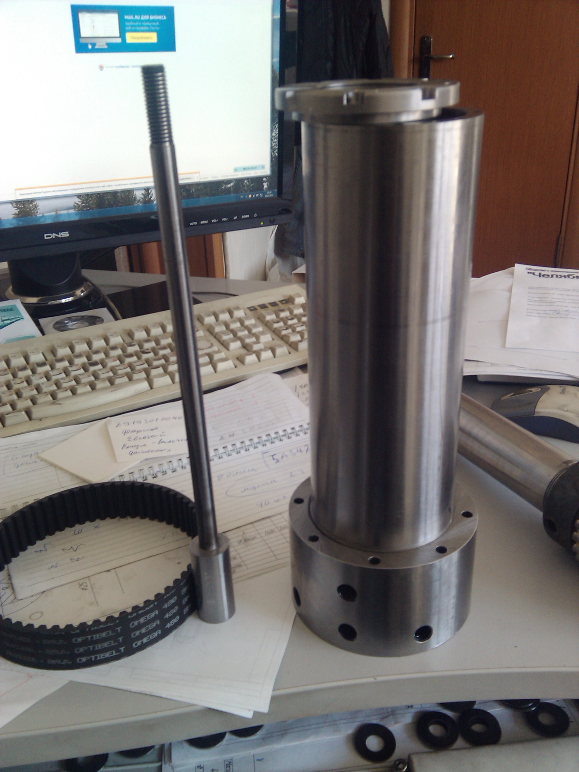

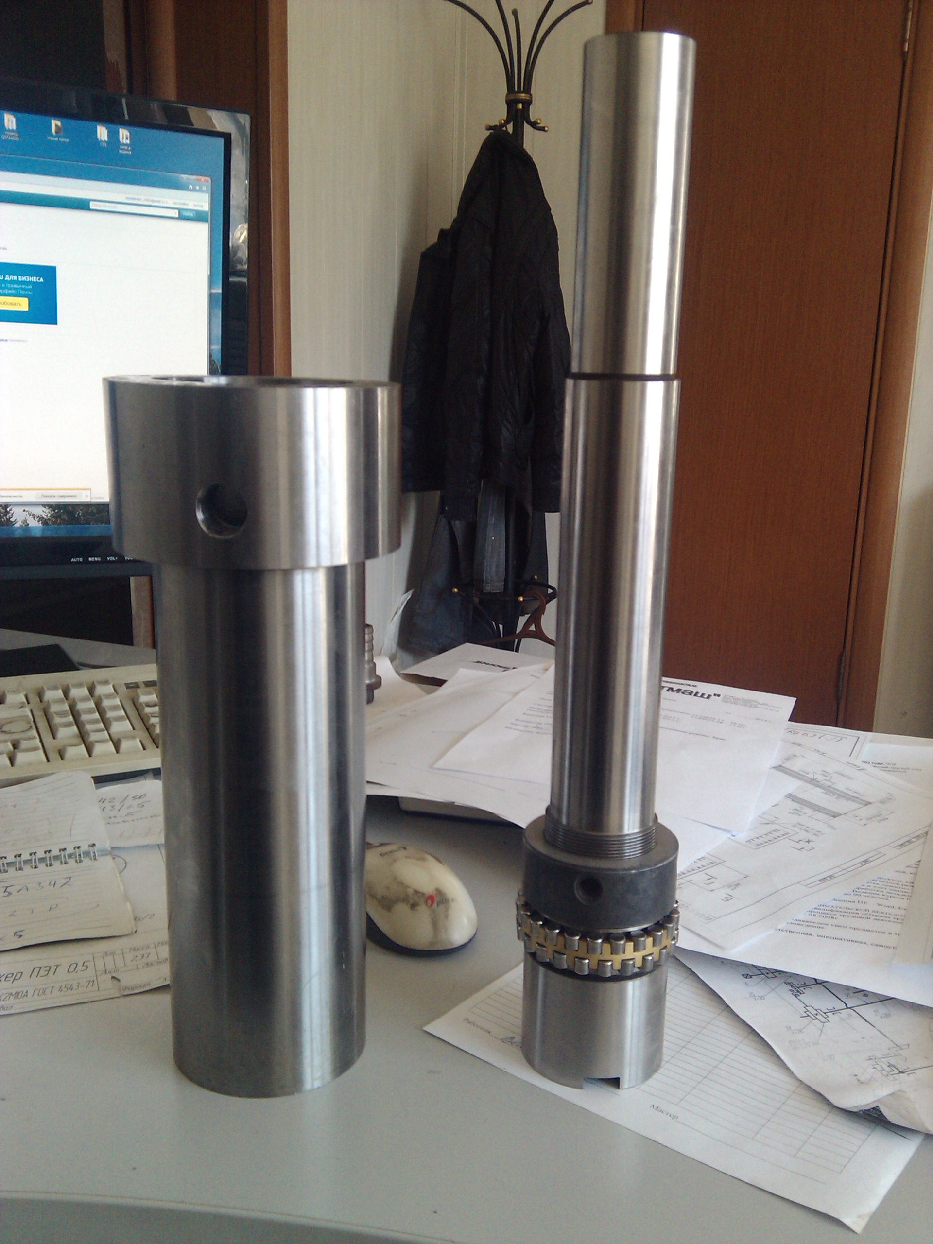

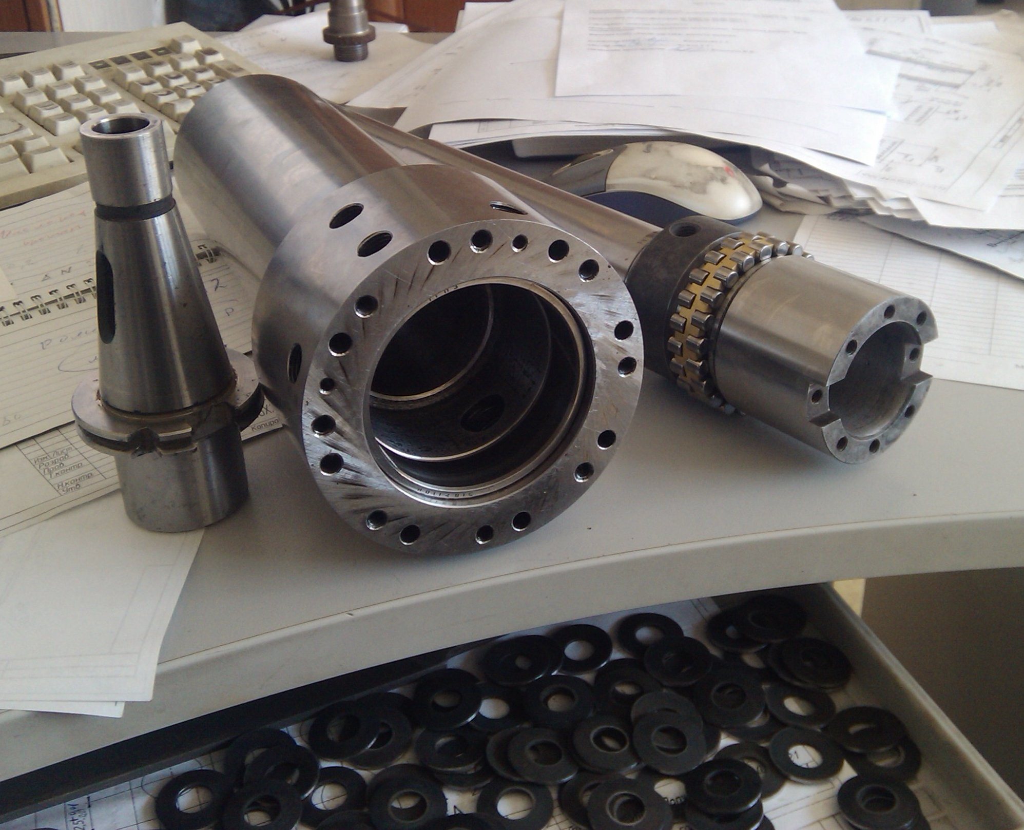

Будущий Шпиндель
Шпиндель и корпус шпинделя (4819 просмотров) <a class='original' href='./download/file.php?id=27378&mode=view' target=_blank>Загрузить оригинал (636.19 КБ)</a>
Внизу тареличатые пружины на зажим инструмента (4819 просмотров) <a class='original' href='./download/file.php?id=27379&mode=view' target=_blank>Загрузить оригинал (387.93 КБ)</a>

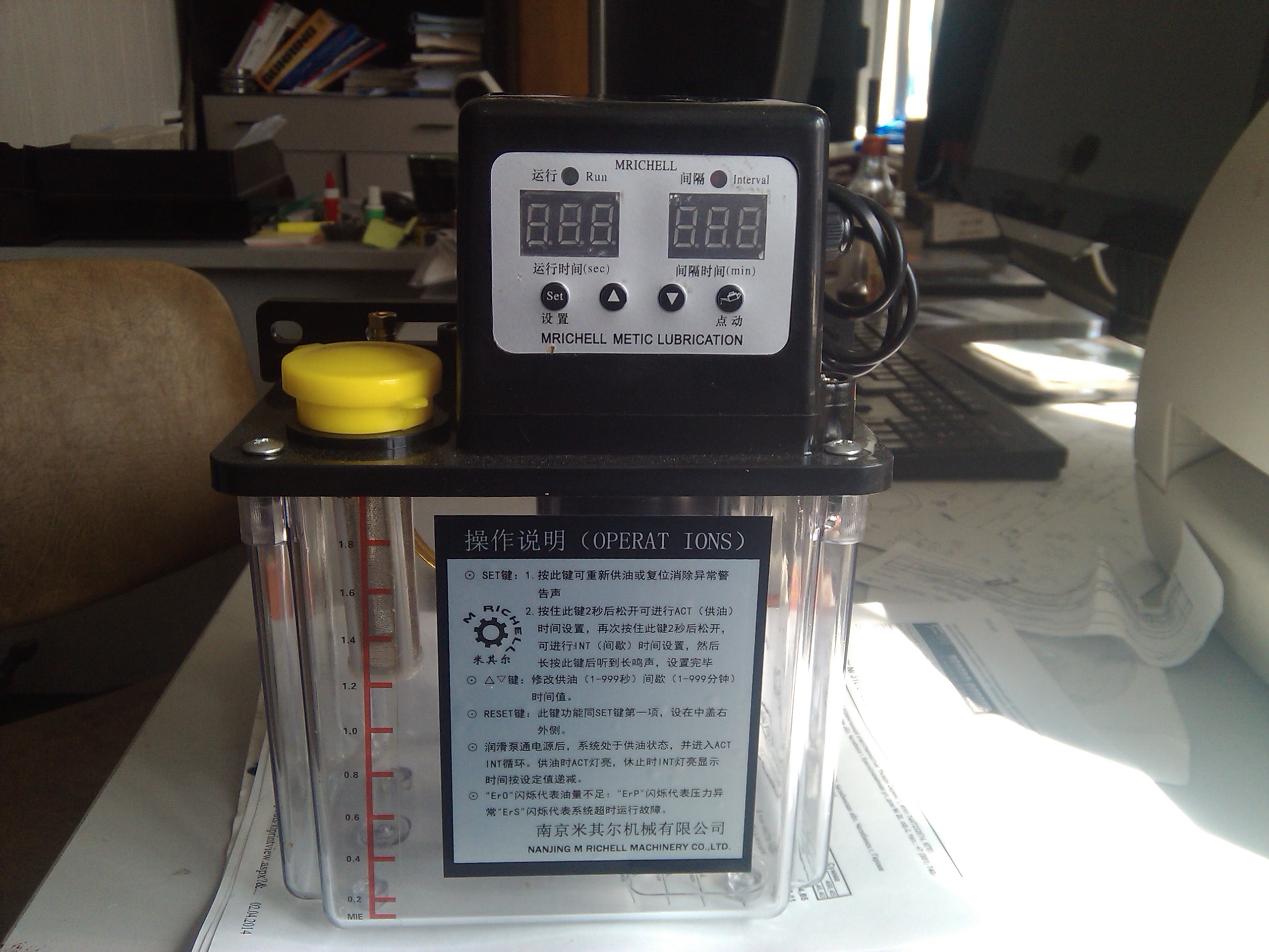

смазочная станция (4819 просмотров) <a class='original' href='./download/file.php?id=27381&mode=view' target=_blank>Загрузить оригинал (585.99 КБ)</a>
смазочная станция

konyshevk, что за сталь шпинделя? На чем делали шпиндель?

Сам шпиндель 20хгт с цементацией твердость на поверхности 58-60 HRC. Шлифованный везде конус под инструмент будет шлифоватся в сборе.
корпус 40Х HRC 32-35 . подшипники передний видно на фото (регулируемый) задний сдвоенный радиально-упорный NSK (ступичный от субару)
Даешь коллективный разум !

konyshevk писал(а):подшипники передний видно на фото (регулируемый)
регулируется за счет натяжки на конус.
konyshevk, номер нижнего подшипа какой?
konyshevk писал(а):задний сдвоенный радиально-упорный NSK (ступичный от субару)
Конструкция шпинделя будет похоже на 6т80ш Мои станочки #132

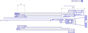

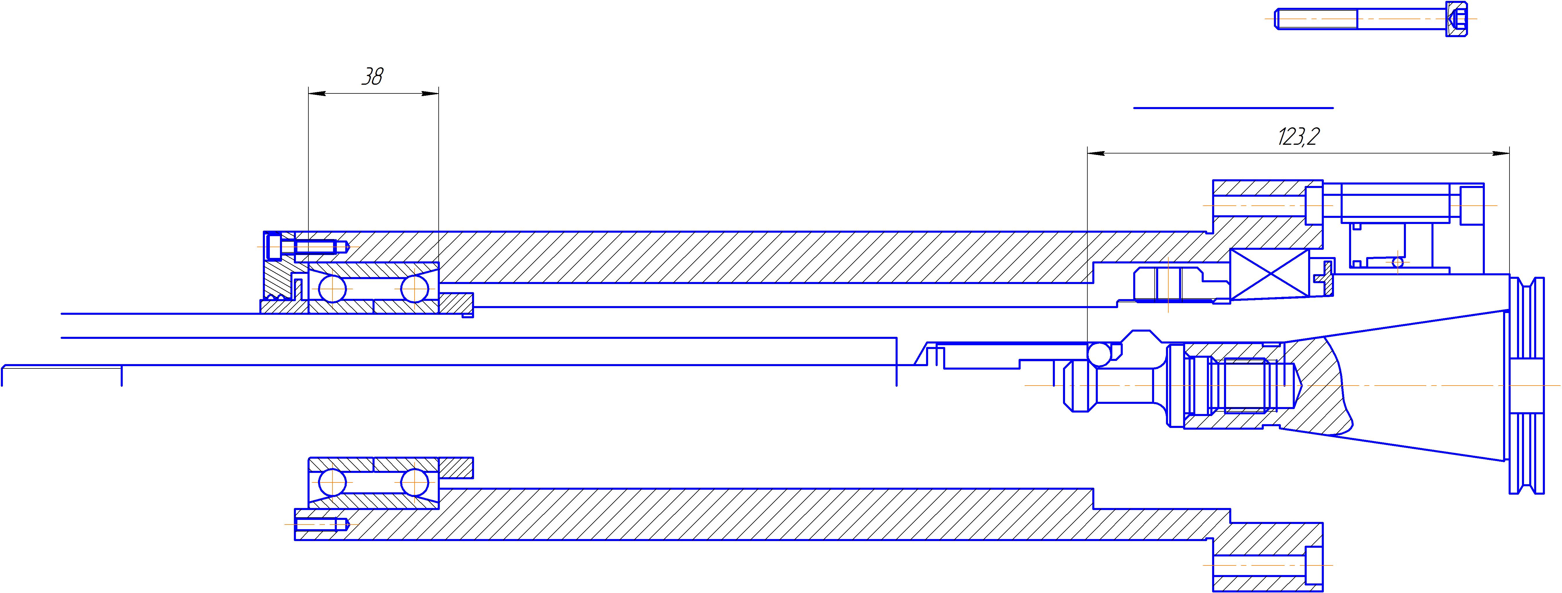

NSK 42KWD02AG3CA123 ПОДШИПНИК СТУПИЦЫ
шпинд набр.jpg (4720 просмотров) <a class='original' href='./download/file.php?id=27428&mode=view' target=_blank>Загрузить оригинал (713.44 КБ)</a>

только нарисован шариковый а стоять будет роликовый

Нижний подшипник это регулируемый роликовый что на фото, как его зовут?
konyshevk
Сообщения: 517
Репутация: 698
Откуда: Челябинск
Re: ЧПУ фрезер по стали на балконе
Сообщение konyshevk »
3182110К На конус "натягиваетя" и выбирается зазор

захват будешь делат лепестковый или шариковый?
konyshevk
Сообщения: 517
Репутация: 698
Откуда: Челябинск
начну с самодельного шарикого если не понравится куплю лепестковый готовый (в изготовлении сложноват )
http://www.aliexpress.com/store/product ... 17920.html
шпиндель под оба "заточен"

Очень трудоемки в изготовлении ,можно сделать но дороже получится если один или два делать
их или токарить по "каленки" внутри и снаружи с одной установки - что сложно или шлифовать на оправке после разрезки что тоже геморойно

соосность нужна иначе инструмент перекосит
