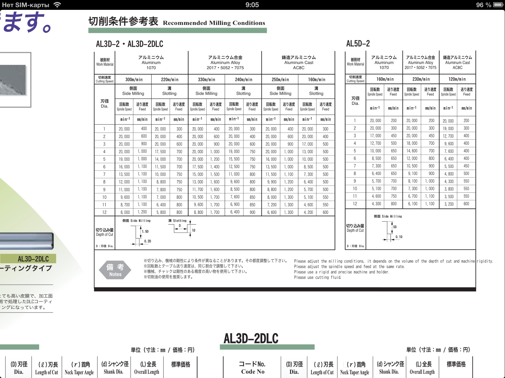

Я бы пробовал бы вот такой японской фрезкой :), которая Длс
Диском конечно дешевле, но с неким гимором
