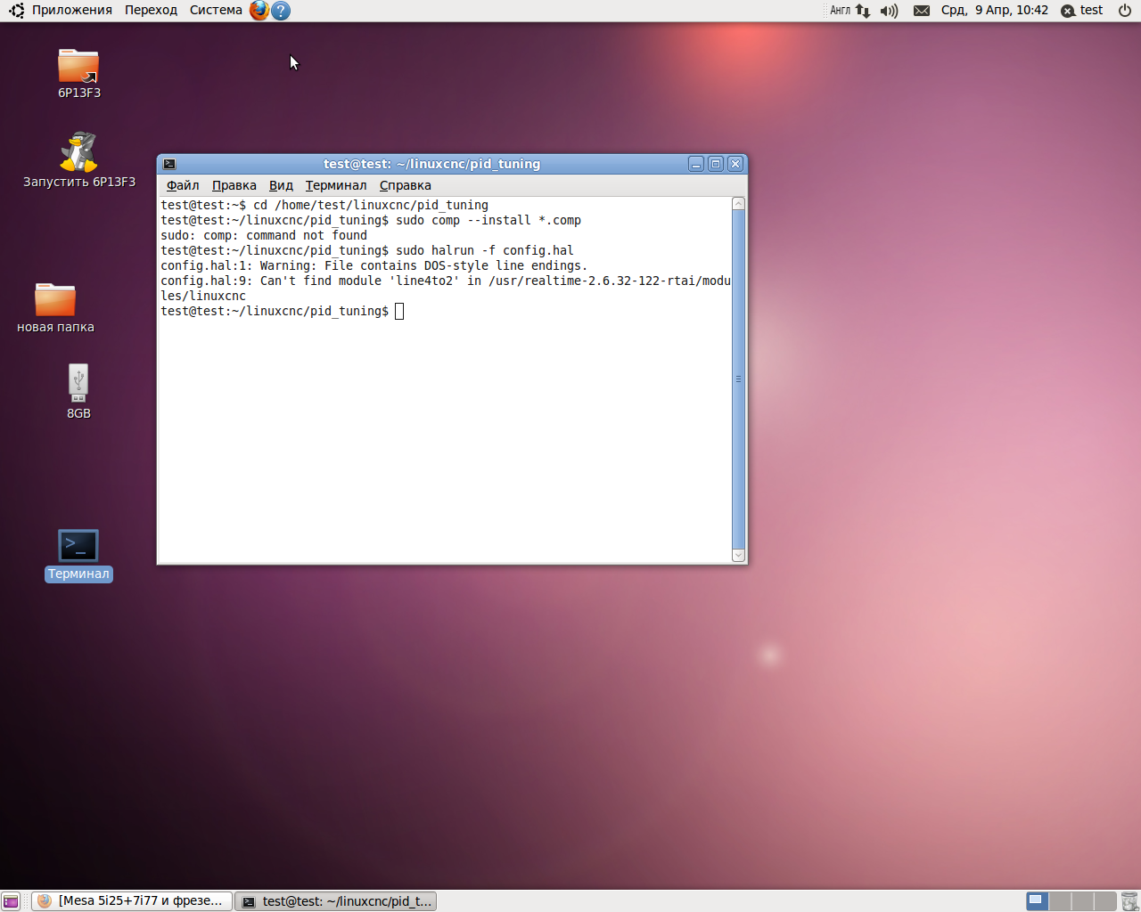

Сообщение SONIC300077 »
UAVpilot писал(а):Все команды выполняются в консоли в каталоге с распакованными файлами
Я извиняюсь но что то у меня не выходит !
111.png (4639 просмотров) <a class='original' href='./download/file.php?id=26777&mode=view' target=_blank>Загрузить оригинал (469.93 КБ)</a>
SONIC300077
Сообщения: 131
Зарегистрирован: 07 апр 2013, 18:17
Re: Mesa 5i25+7i77 и фрезерный станок 6Р13ф3
Проблема решена установкой вот этого пакета sudo apt-get install linuxcnc-dev

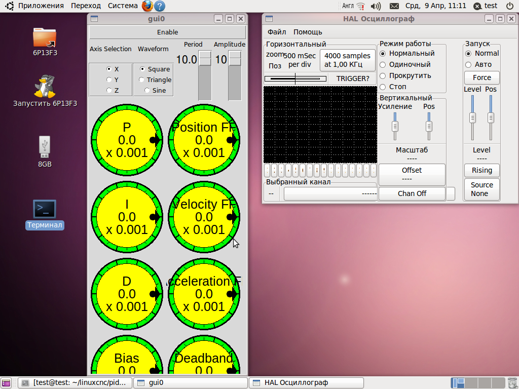

Вроде как все запустилось ! привода тоже ! а вот что дальше не знаю??
pid.png (4629 просмотров) <a class='original' href='./download/file.php?id=26781&mode=view' target=_blank>Загрузить оригинал (285.47 КБ)</a>
Дальше выбираешь амплитуду и период, выбираешь ось и тыркаешь enable...
Смотришь на графики, их кстати возможно придется самому добавить, и крутишь крутилки.
Вот эти пины в осциллограф добавь:
pid.0.output
pid.0.command
pid.0.feedback
pid.0.error
Ну и читай как PID настраивается, ну и ту аглицкую тему. Можно ещё вот эту почитать: http://cnc-club.ru/forum/viewtopic.php?p=14815#p14815 :beer_blow:
