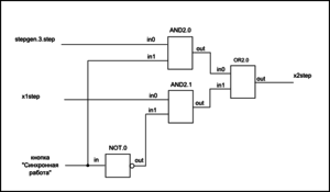

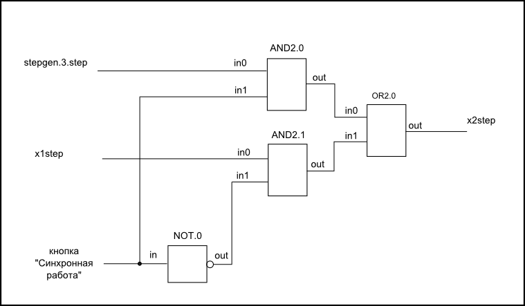

Сегодня запустил станок в двушпиндельном режиме.
Буду в этой теме продолжать описывать его и, попутно, задавать вопросы...
Итак, двушпиндельный станок.
Оси:
Общая ось Y выполнена на двух ШД с двумя драйверами (до этого включал два ШД на один драйвер последовательно).
Две оси X1 и X2 - ещё два ШД и два драйвера.
Две оси Z1 и Z2 - ещё два ШД и два драйвера.
Датчики HOME - пять штук.
Выход в HOME организовал следующим образом: сначала обе оси Z одновременно в HOME; затем первая ось X1, за ней вторая ось X2 и одновременно с ней ось Y. Обе оси X идут в HOME влево, при чем вторая базируется относительно первой оси X1. Это менее точно, но по точности меня пока устраивает, а затем, возможно, сделаю HOME_X1 и HOME_X2 в противоположных сторонах... После выхода второй оси X2 в HOME - ось быстро перемещается в противоположную сторону до конца, чтобы не мешалась ;)
Для реализации такой конфигурации пришлось использовать два порта LPT. (есть вариант ужимания по датчикам и перейти на один LPT. Возможно со временем...)
Для удобства управления двумя шпинделями "прикрутил" к стандартной панели AXIS дополнительные кнопки: ЛЕВЫЙ ВЛЕВО, ПРАВЫЙ ВПРАВО, ОБА В СТОРОНЫ, ЛЕВЫЙ ВВЕРХ, ПРАВЫЙ ВВЕРХ, ОБА ВВЕРХ, ВСЕ В ИСХОДНОЕ СОСТОЯНИЕ (Y в 0, X в 0, Х2 в 1550, Z1 в 0, Z2 в 0). Также добавил кнопку - СИНХРОННАЯ РАБОТА.
Подробнее опишу о реализации СИНХРОННОЙ РАБОТЫ шпинделей на примере X1 и X2.
У меня ось X1 реализована на AXIS1, а X2 на AXIS3. Соответственно,
x1step берется на stepgen.1.step
x1dir берется на stepgen.1.dir
x2step берется на stepgen.3.step
x2dirp берется на stepgen.3.dir
Как я связал кнопку "Синхронная работа" с управляющими сигналами LCNC:
(на примере формирования x2step)
loadrt and2 count=2
loadrt or2
loadrt not
addf and2.0 servo-thread
addf and2.1 servo-thread
addf or2.0 servo-thread
addf not.0 servo-thread
далее сформировал связи в соответствии со схемой, которая ниже...
2шп001.png (1945 просмотров) <a class='original' href='./download/file.php?id=28046&mode=view' target=_blank>Загрузить оригинал (21.78 КБ)</a>
