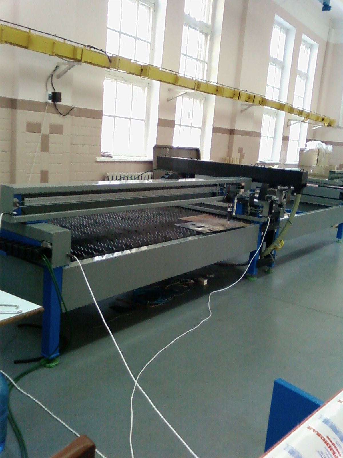

Тенгель писал(а):Раскраивать заготовки для склеивания резиновых лодок.
Вот здесь подробнее. Именно резиновых или ПВХ?

У меня в городе заготовки для лодок кроят на станке с небольшим рабочим полем, но со сквозной протяжкой материала и гусеничным столом, а так же двумя режущими головами
Вот ролик работы похожего станка, смотрите со 2 минуты 45 сек.
https://www.youtube.com/watch?v=g30UqASASjI

Вот я не спроста спросил про резину и ПВХ...
ПВХ убъет станок сразу...
Re: Конструкция лазерного мега-станка.
Получается собрался резать резину 40 ваттным лазером? 5мм резину 40ваттником резал проходов за 10, просто не прорезает.
Тенгель писал(а):С СО2 лазером всё отработано, БП-трубы-оптика всё доступно у китайцев занедорого.
И резину пробовал резать?

C зеркалами на большом расстоянии будут большие проблемы, уже проходили такое.
Вот этот станок (твердотельный лазер) на два стола, на дальнем и ближнем углах совсем разные показатели. Это еще большая заслуга конструктор,а который придумал это недоразумение.

Fisher писал(а):Вот я не спроста спросил про резину и ПВХ...
Да, я в курсе. Я их предупреждал, ладно станок, лишь бы людей не убили :). Я сам материал не видел, но они говорят, на маленьком лазере пробовали 40-ватником, прекрасно режется. Хотя у меня на производстве кстати камрад кроит бывает вспененный ПВХ для объёмных букв, ничего :) , вопрос в эффективности вытяжки.
А про лазерник с гусеничным столом впервые увидел, но это ПО должно как то поддерживать.

Тенгель писал(а): А про лазерник с гусеничным столом впервые увидел, но это ПО должно как то поддерживать.
Можно и без "гусеницы"- вручную материал протягивать. У меня когда то был заказ на резку нетканого материала (флизелин, спанбонд...) - ставил сзади станка пирамиду под 5 рулонов материала шириной 1,6м и резал в 5 слоёв. Прорезал - протянул материал, и спину подкачал за одно :D .
