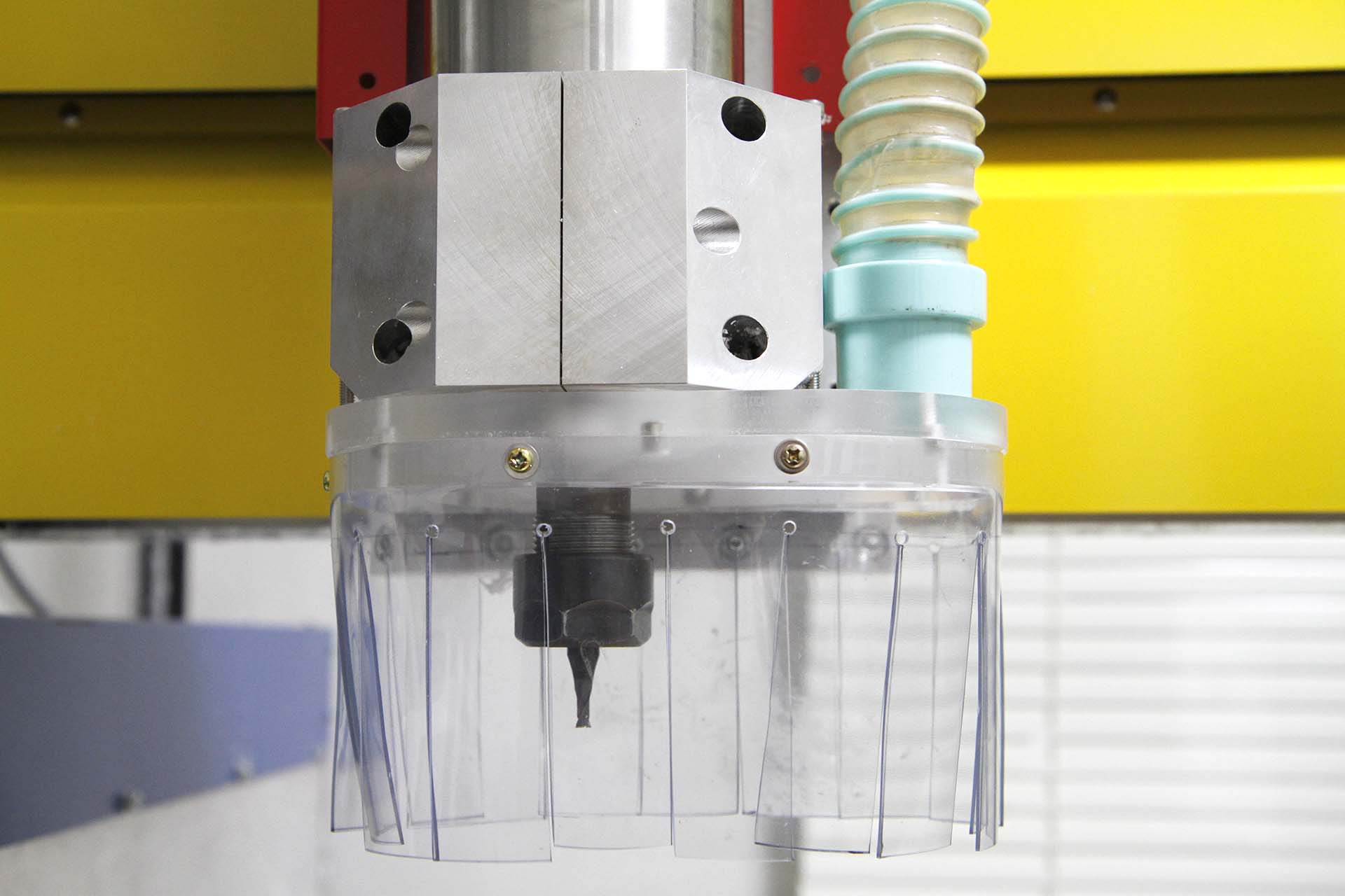

я сделал вот такую:
_MG_9009.jpg (8611 просмотров) <a class='original' href='./download/file.php?id=26597&mode=view' target=_blank>Загрузить оригинал (129.1 КБ)</a>
щетки, метелки разбирать я не стал, зато была толстая пленка на столе, недолго думая отрезал кусок(пока жена не видит), нарезал полосками и прикрутил к акриловой основе.
основу вырезал из остатков акрила, 2 штуки, одна крепится на шпиндель, вторая на магнитиках, легко снимается для замены фрезы. Думаю сдеать несколько штуки с разной длиной пленки.
на все про все ушло пол часа и 0 денег.
работает отлично, все сразу в пылесос. мусор практически не пролетает, если правльно организовать высоту пленки то вобще не будет пролетать, но мне и так нормально.
кроил тут гдето 50кг пластика, так мусора пролетело совсем чуть чтуть, примерно с горсть.
идею подсмотрел гдето на буржуйских форумах...

evgenyjp писал(а):я сделал вот такую:
Тоже вариант. И видно что внутри творится :)
evgenyjp писал(а):одна крепится на шпиндель, вторая на магнитиках, легко снимается для замены фрезы.
Отличная мысль! Нужно будет тоже подумать над переделкой своего уловителя на такой же принцип :)

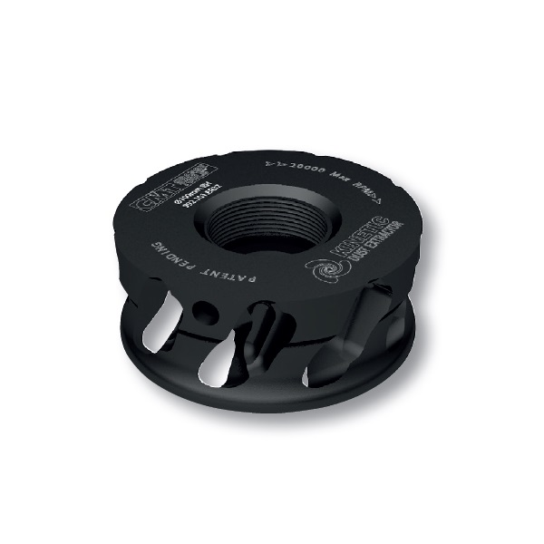

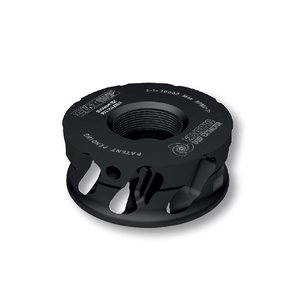

на просторах интернета попалась такая вот гайка, кто ни будь сталкивался с ней? Все надежней чем стяжки
Kinetic Dust Extractor_image_enl3.jpg (7120 просмотров) <a class='original' href='./download/file.php?id=138593&mode=view' target=_blank>Загрузить оригинал (67.01 КБ)</a>
Kinetic Dust Extractor_image_enl.jpg (7120 просмотров) <a class='original' href='./download/file.php?id=138592&mode=view' target=_blank>Загрузить оригинал (36.36 КБ)</a>
Re: Отсос стружки и пыли
Напечатал крыльчатку на принтере и внатяг надел на вал шпинделя выше гайки. И без всяких там "patent pending". :)

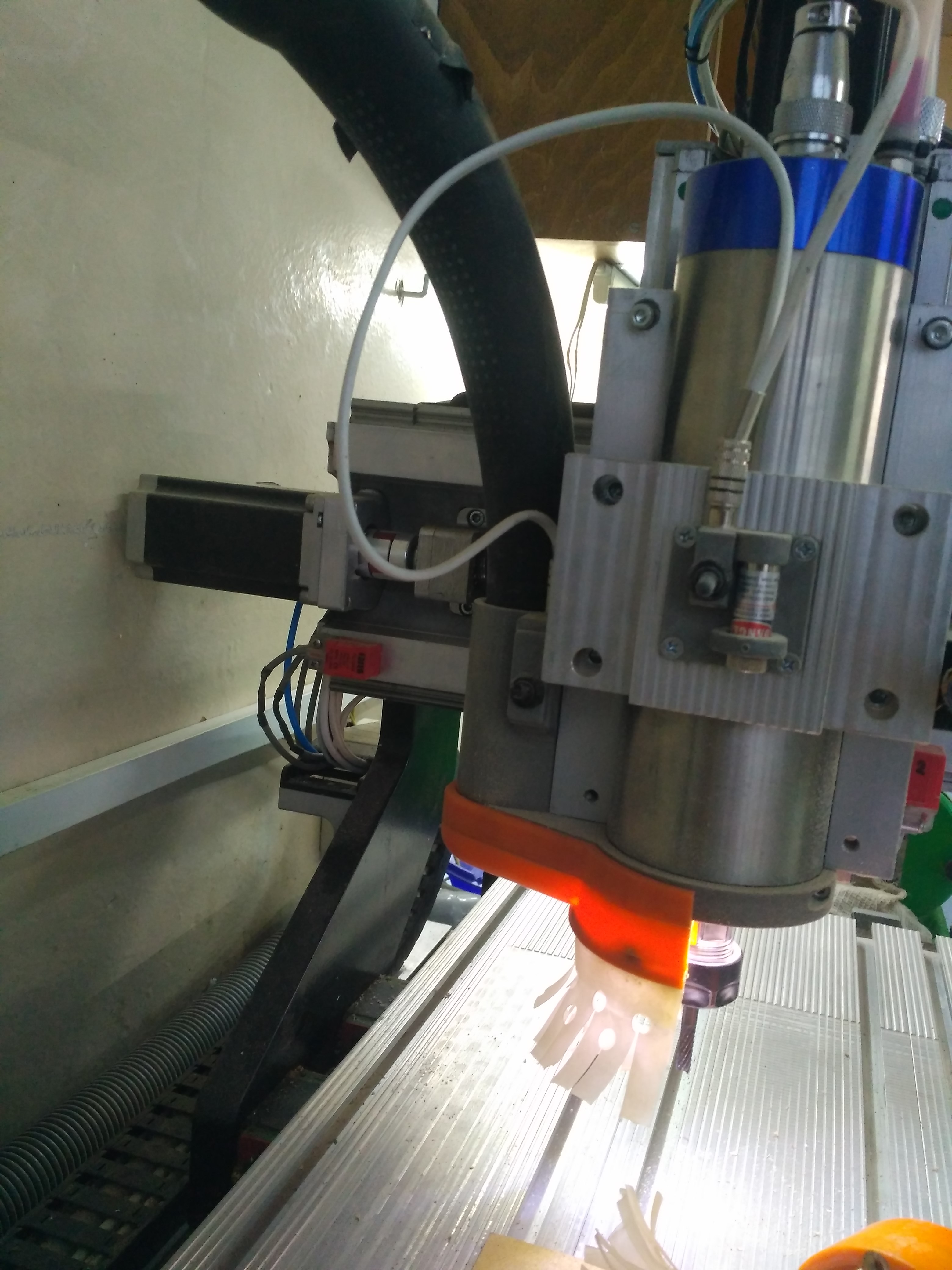

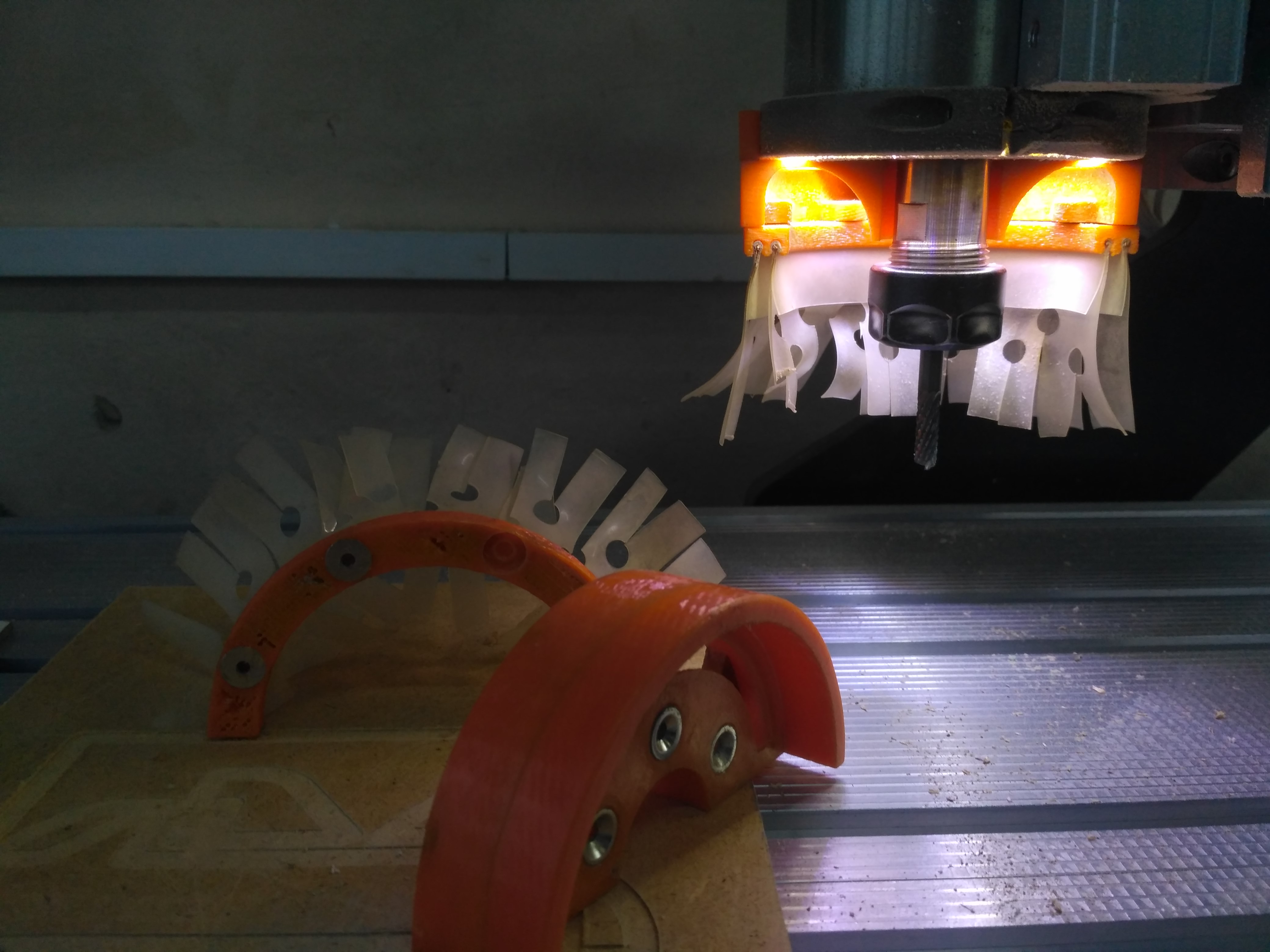

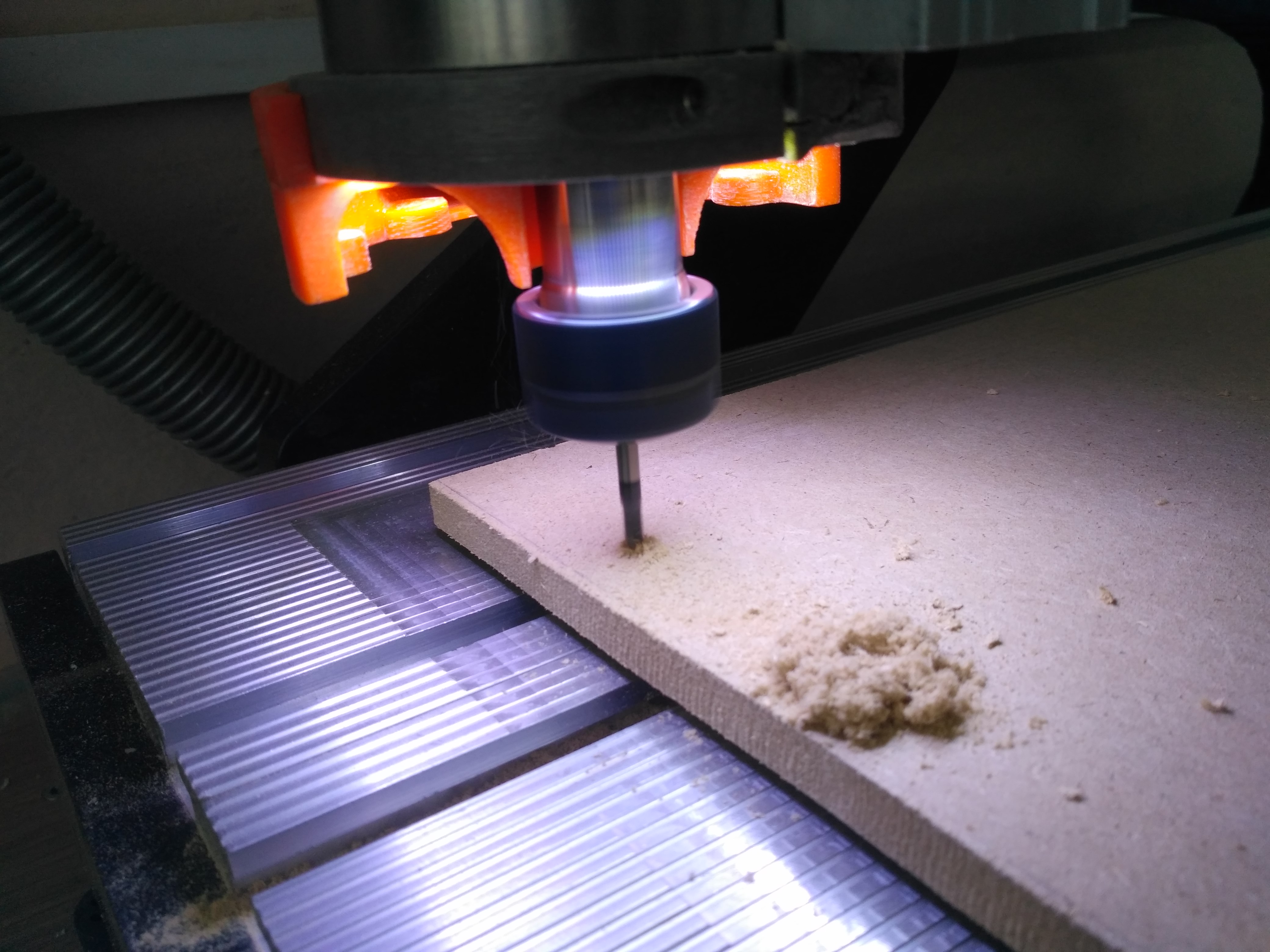

Добавлю в копилку идей свои пять копеек:
Весь узел отсасывателя :oops: напечатан на принтере. Серая деталь прикручена к станку, оранжевые детали крепятся на магнитах к серой и между собой. В серой платформе вставлено светодиодное кольцо, которое светит в прорезь. Юбки сделаны несколько штук разной длины из прозрачного листового силикона, закреплены проволочкой вбитой в паз. При наезде на препятствие юбка отваливается. В серую деталь шланг от пылесоса просто свободно вставлен. Сам пылесос стоит в столе. Ну в общем на фото вроде все видно...
IMG_20180831_184332.jpg (6615 просмотров) <a class='original' href='./download/file.php?id=145289&mode=view' target=_blank>Загрузить оригинал (1.03 МБ)</a>
IMG_20180831_184311.jpg (6615 просмотров) <a class='original' href='./download/file.php?id=145288&mode=view' target=_blank>Загрузить оригинал (860.83 КБ)</a>
IMG_20180614_110346.jpg (6615 просмотров) <a class='original' href='./download/file.php?id=145287&mode=view' target=_blank>Загрузить оригинал (1.19 МБ)</a>
