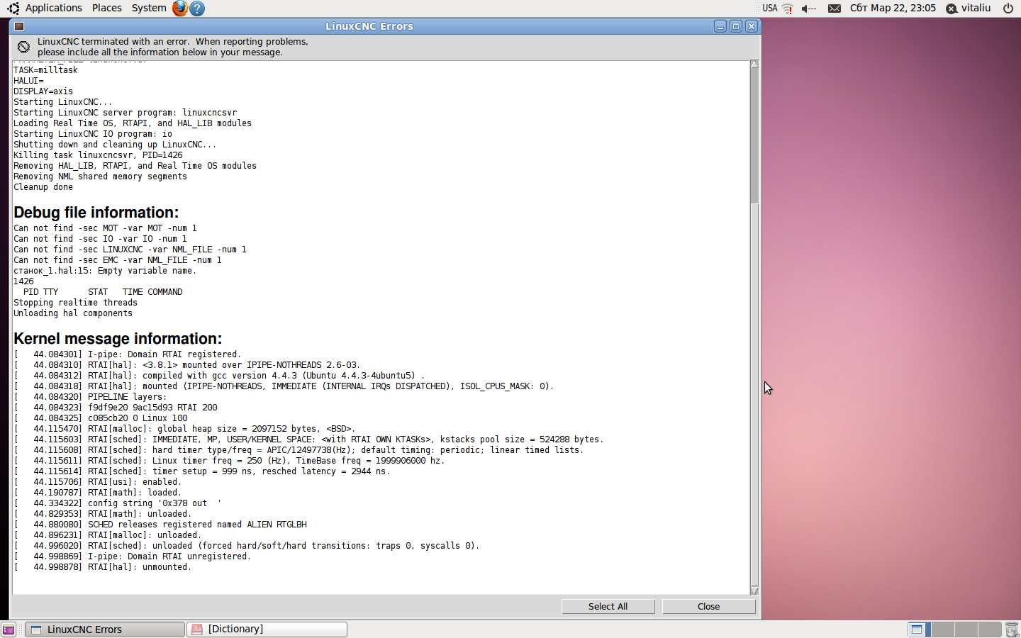

Вот что мы имеем

Vlad_Z писал(а):net mfn motion.feed-hold-in <= parport.0.pin-11-in-not
исправить на:
net mfn motion.feed-hold <= parport.0.pin-11-in-not
Re: Использование LinuxCNC для вышивки
Добавлено: 22 мар 2014, 18:36
Vlad_Z
Исправил, не пошло.
Добавлено: 22 мар 2014, 18:39
Vlad_Z писал(а):Исправил, не пошло.
тогда нужен текст ошибки - потому как дело уже не в этой строке , а в какой то другой...
файл с текстом ошибки можно флешкой перенести ...

если емс не запускается - выскакивает окно с ошибкой:
Выделение_076.png (2320 просмотров) <a class='original' href='./download/file.php?id=26119&sid=4187f6a502fef6ca27a59086255d72f0&mode=view' target=_blank>Загрузить оригинал (193.37 КБ)</a>
внизу окна с ошибкой - выделить всё - потом скопировать - ctrl+c
и сохранить в текстовый файл...
его выложить сюда...
если на машине с емс нет интернета?? - то этот файл на флешку и потом сюда...
Добавлено: 22 мар 2014, 19:01
в самом крайнем случае переписать всё изсекции Debug file information:(там обычно не так много текста...
Добавлено: 22 мар 2014, 19:21
пробуем из hal убрать строку:
loadrt motmod [base_period_nsec=period]

а можно сюда и файл ini выложить...
Добавлено: 22 мар 2014, 19:46
эту строку :
addf motion-controller base-thread
изменить на:
addf motion-controller servo-thread
Добавлено: 22 мар 2014, 19:47
Vlad_Z
Внес изменения в motion-controller, поставил servo-thread, конфигурация грузится. Сейчас плату разведу, посмотрю, как это в действиии

Vlad_Z
Еще раз спасибо.
Пин работает.
