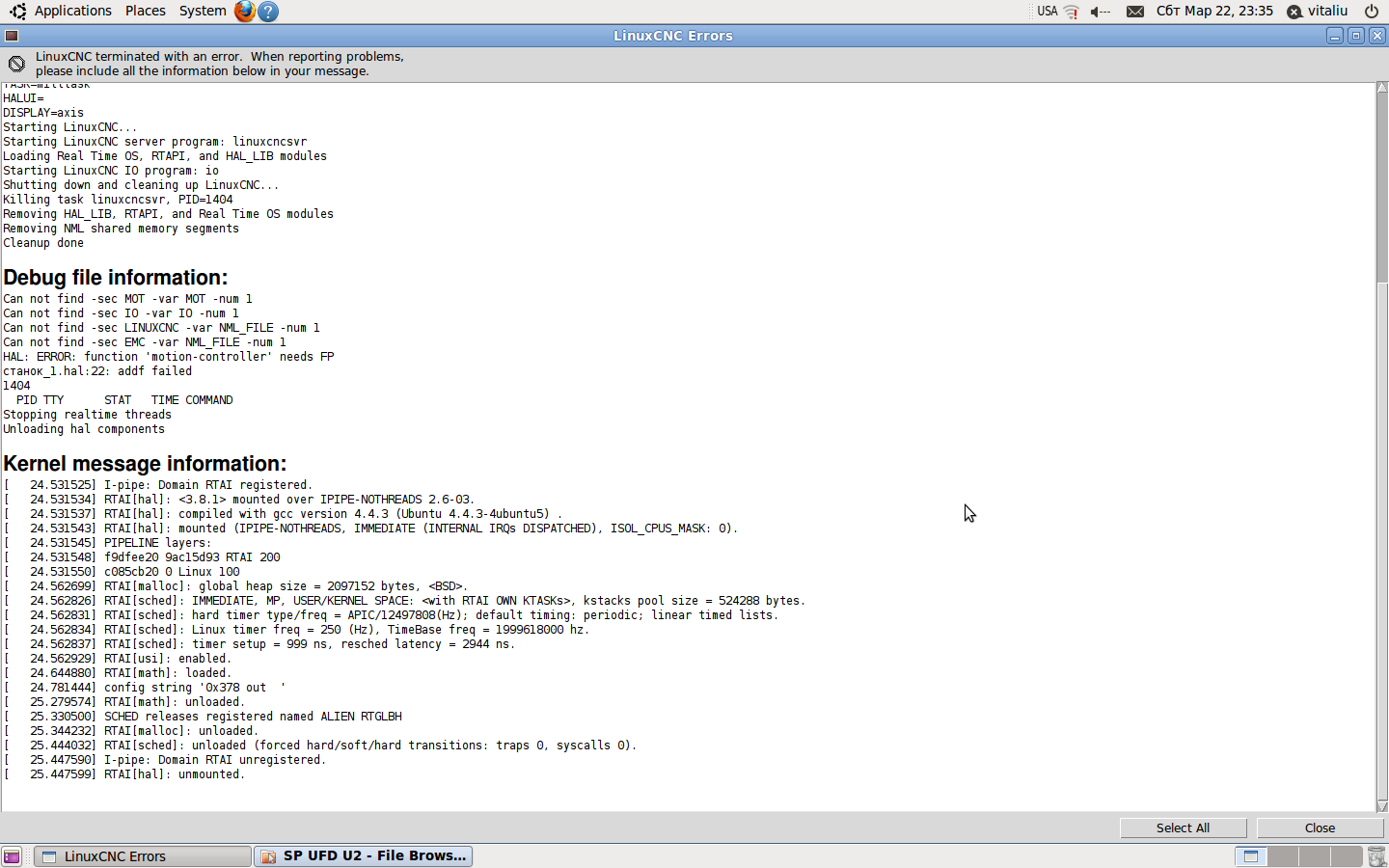

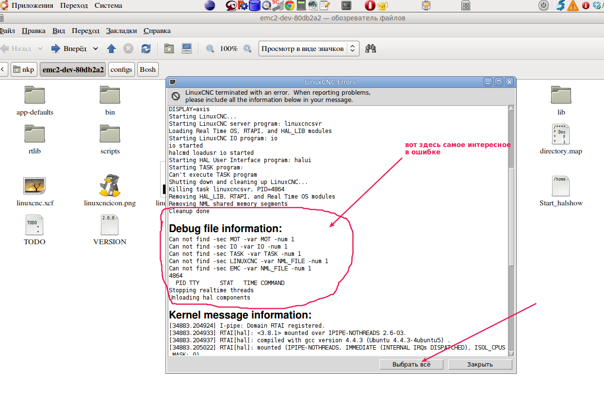

Vlad_Z писал(а):Как это сделать?
если емс не запускается - выскакивает окно с ошибкой:
Выделение_076.png (2350 просмотров) <a class='original' href='./download/file.php?id=26119&mode=view' target=_blank>Загрузить оригинал (193.37 КБ)</a>
внизу окна с ошибкой - выделить всё - потом скопировать - ctrl+c
и сохранить в текстовый файл...
его выложить сюда...
если на машине с емс нет интернета?? - то этот файл на флешку и потом сюда...

в самом крайнем случае переписать всё изсекции Debug file information:(там обычно не так много текста...

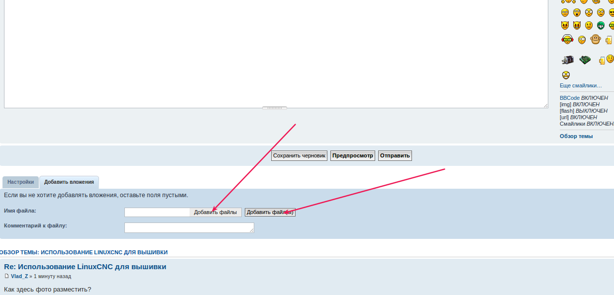

Как здесь фото разместить?
Сообщения: 8340
Репутация: 1589
Re: Использование LinuxCNC для вышивки
Сообщение nkp »
Vlad_Z писал(а):Как здесь фото разместить?
под формой ответа:
Выделение_077.png (2348 просмотров) <a class='original' href='./download/file.php?id=26121&mode=view' target=_blank>Загрузить оригинал (66.08 КБ)</a>

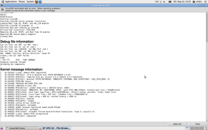

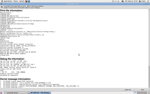

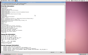

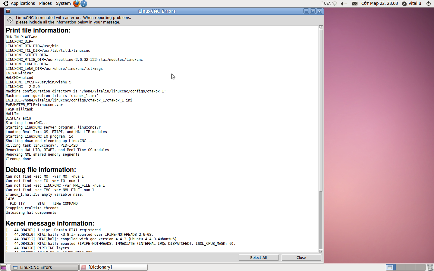

страница 1 (2347 просмотров) <a class='original' href='./download/file.php?id=26122&mode=view' target=_blank>Загрузить оригинал (306 КБ)</a>
страница 1
Vlad_Z
Сообщения: 86
Зарегистрирован: 14 ноя 2012, 15:45
Сообщение Vlad_Z »

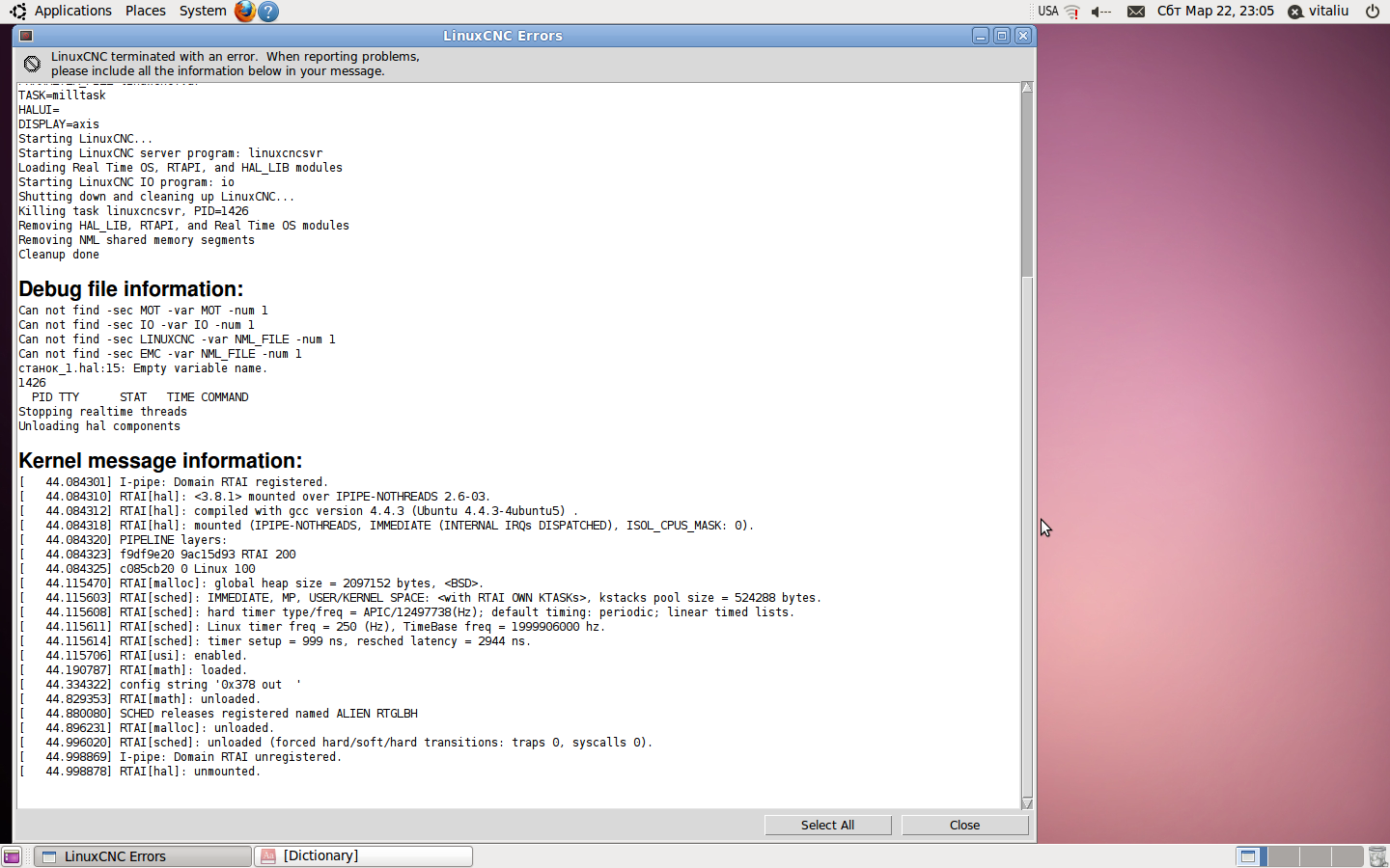

страница 2 (2346 просмотров) <a class='original' href='./download/file.php?id=26123&mode=view' target=_blank>Загрузить оригинал (324.33 КБ)</a>
страница 2

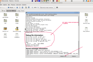

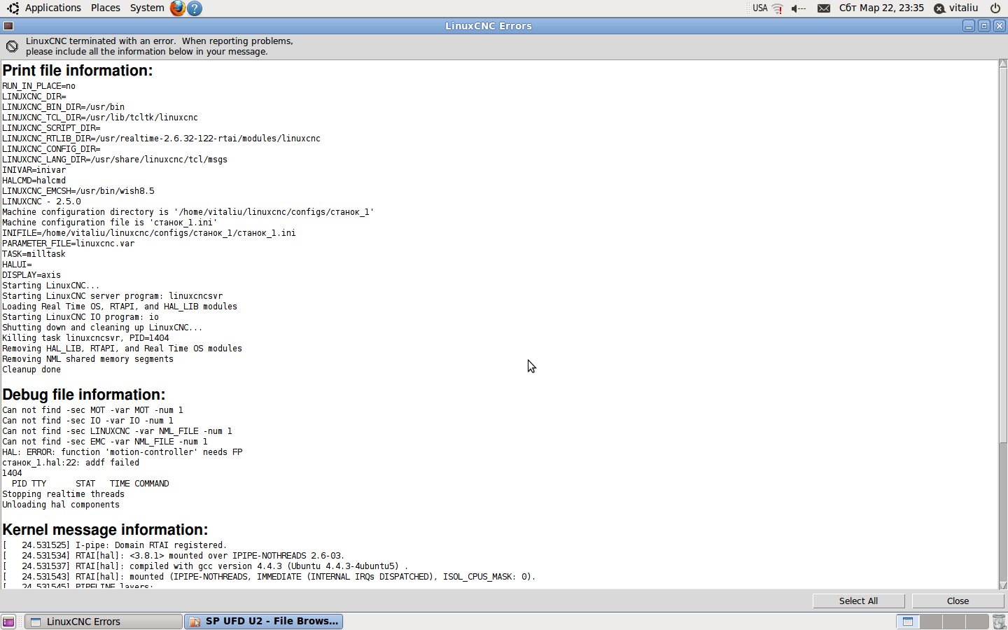

пробуем из hal убрать строку:
loadrt motmod [base_period_nsec=period]
Vlad_Z
Сообщения: 86
Сообщение Vlad_Z »
после изменения ст 1 (2343 просмотра) <a class='original' href='./download/file.php?id=26124&mode=view' target=_blank>Загрузить оригинал (132.27 КБ)</a>
Vlad_Z
Сообщения: 86
Сообщение Vlad_Z »
ст 2 (2343 просмотра) <a class='original' href='./download/file.php?id=26125&mode=view' target=_blank>Загрузить оригинал (150.53 КБ)</a>
ст 2
Сообщения: 8340
Репутация: 1589
Сообщение nkp »
а можно сюда и файл ini выложить...
Сообщения: 8340
Репутация: 1589
Сообщение nkp »
эту строку :
addf motion-controller base-thread
изменить на:
addf motion-controller servo-thread
Vlad_Z
Сообщения: 86
Сообщение Vlad_Z »
Внес изменения в motion-controller, поставил servo-thread, конфигурация грузится. Сейчас плату разведу, посмотрю, как это в действиии
