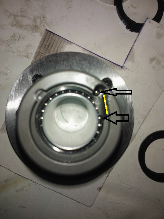

честно не думаю, что проблема из-за роликовых подшипников. Сложилось впечатление что проблема из за самой гайки ШВП, ибо как я в нее влили через шприц масло, стало лучше работать. Может более густое масло даст лучший результат. Почему шарики в гайке отчетливо слышно, я не пойму, на низких скоростях слышно более отчетливо. :wik:

gedrolium, может то по возвратному каналу шарики катаются просто... хз у меня на трапеции 16х4 люди добивались 5 метров на 23х шаговиках. но там трение больше и шаг меньше - на швп полюбому больше должно быть

разобрал, и там не хватает шариков.....кажись на заводе с халтурили. какие покупать шарики хрен его знает 3,175 вроде, но есть небольшой преднатяг
Re: маленький такой долгострой
Замер микрометром шарики, какие есть - такие и покупай.
А на ШВП-гайке никакие циферки не выбиты/нацарапаны?

на фото, где желтая линия, явно должны быть еще 2-3 шарика. может я ошибаюсь, и там специально оставляется такой зазор, чтобы шарики при движении в плотную к друг другу не прилегали.

Разбери гайку, там ничего страшного нет. Промой внутренности с шариками. Раздели количество шариков на количество возвратных каналов. Если получатся равные части, значит с количеством шариков всё в порядке. У меня тоже одна ШВП клинила в одном направлении, думал шарик не доложили. Получилось 51 шарик по 17 штук на канал. Перебрал, теперь порядок. С помощью литола укладываешь шарики в средний канал, вкручиваешь винт не до конца и с противоположной стороны по очереди вкладываешь шарики с поворотом винта. Потом проделываешь так же с другой стороны. У меня на все ушло минут 30.

gedrolium писал(а):где желтая линия, явно должны быть еще 2-3 шарика. может я ошибаюсь
Похоже и правда пары шариков не хватает.
В гайках без сепараторов в каждой петле шариков должно быть столько, чтобы последний шарик либо чуть-чуть не влезал, либо влезал очень плотно - этот шарик и будет лишним.

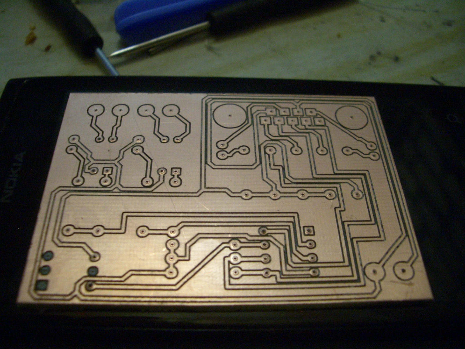

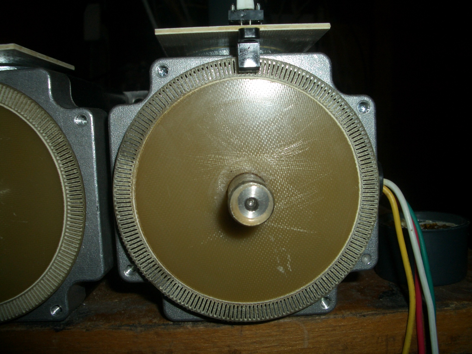

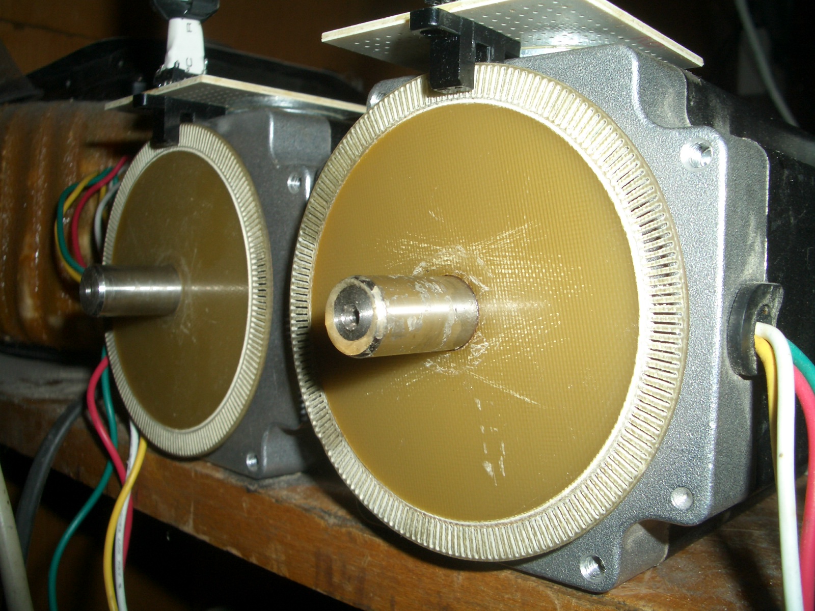

Несколько постов выше у меня была идея сделать систему для аварийной остановки станка в случае если на оси Х один из двигателей станет работать не так как надо. Такую хрень решил делать на отдельном микроконтроллере, а именно attiny13a. Разработал схему (схема вообщем то проста), с программировал контроллер, сделал эмуляцию в протеусе, собрал схему, вырезал диски энкодера, в общем в тестовом испытании все заработало. Но как только поставил в нормальный режим, ни черта не стало работать.
нашел вот что, при отключенном питании ШД работает как и было задумано, но стоит только подать питание на ШД, как все идет на перекосяк.
https://www.youtube.com/watch?v=ox_lYNq1IK0
По задумке контроллер включит другой вход, если разница между сигналом будет 3-4 импульса, что и в принципе и происходит при отключенном питании. При включенном питании, контроллер врубает другой вход при 1 импульсе. Понятно что наводку дает ЭМП ШД, но как от этого избавиться не знаю.
https://www.youtube.com/watch?v=rks6V09yYME
Хотел осциллографом посмотреть, что же там за сигналы идут и тут облом, он оказался не рабочим. В общем буду рад услышать идеи, предложения ну и прочие умные мысли.

AndyBig
Сообщения: 3876
Репутация: 1121
Откуда: юг России
Re: маленький долгострой
Сообщение AndyBig »
Это оптопары?
gedrolium писал(а):В общем буду рад услышать идеи, предложения ну и прочие умные мысли.
как бы от этой штуки не было больше проблем, чем пользы ;)
gedrolium
Сообщения: 59
Зарегистрирован: 18 янв 2014, 20:07
Репутация: 16
Сообщение gedrolium »
AndyBig писал(а):Это оптопары?
да
