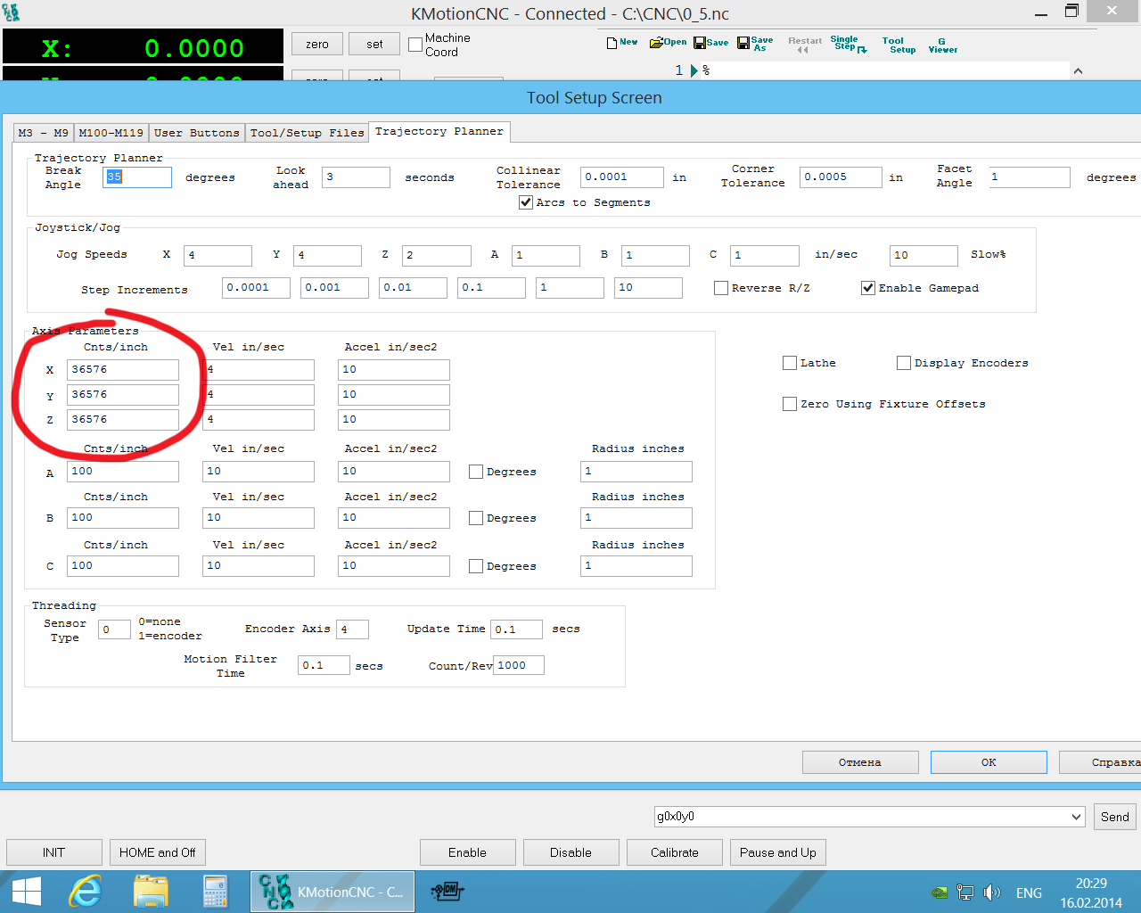

Начал разбираться с настройками KFlop. Возникла проблема в алгоритме так сказать применения вносимых изменений. Пытаюсь настроить параметр "Inv Dist Per Cycle" - если я правильно понял это коэффициент связывающий программное перемещение на "1" и реальное перемещение на "1". По дефолту параметр этот стоит равными 1, при нём механизм перемещается на 0,2мм (в программе KmotionCNC нажимаю "-" соответствующей оси и счетчик оси отсчитывает ровно "1.0000"). В инструкции сказано что для ввода этого параметра необходимо оперировать дюймами, так ли это? Далее программное перемещение в KmotionCNC на "1" соответствует одному полному шагу ШД (step size установлен 1)?
Исходя из инструкции (если вопросы мои выше имеют ответ да) 0.2мм - 0.00787402 дюйма, то-есть за один полный шаг механизм переместился на это расстояние в дюймах. Теперь исходя опять же из инструкции ШД должен за 4 шага сделать полный оборот (но у меня ШД делает полный оборот за 8 шагов). То есть за 8 шагов получаем 0.06299216 дюйма, а коэффициент в свою очередь получается 15.87499143.
Получили коэффициент, но как его внести в настройки? Пробовал в Config & Flash, в C Prog руками вводил этот коэффициент сохранял применял С файл....
Подскажите народ алгоритм действий для внесения этого коэффициента?
Re: Kflop + Leadshine EM705
Че-то я запутался, что ты пытаешься сделать.
Количество импульсов на дюйм задается в настройках KMotionCNC, вот здесь:
Безымянный.png (7916 просмотров) <a class='original' href='./download/file.php?id=24814&mode=view' target=_blank>Загрузить оригинал (85.81 КБ)</a>
В этом окне значения действительно задаются в дюймах.
Моторов с 4 шагами на 1 оборот, наверное, не бывает. При микрошаге 1/4 - мотор делает оборот получив 800 импульсов.
Что такое "Inv Dist Per Cycle" я не знаю. Откуда это?
В файле инициализации значения задаются в ипульса, импульсах в секунду, импульсах в сек² и т.п.
После включения контроллера необходимо произвести инициализацию (автозагрузкой или вручную).

michael-yurov писал(а):Че-то я запутался, что ты пытаешься сделать.
Вот из этого раздела взято: http://dynomotion.com/Help/Configuratio ... Screen.htm, пункт "Microstepper Amplitude, Max Following Error, Inv Dist Per Cycle, Lead Compensation", подумалось что именно тут производится настройка соотношения. Спасибо за подсказку.
AlexNikov писал(а):пункт "Microstepper Amplitude, Max Following Error, Inv Dist Per Cycle, Lead Compensation", подумалось что именно тут производится настройка соотношения.
Ой, здесь что-то хитрое. Это если с помощью контроллера управлять током непосредственно в обмотках мотора.
А если использовать драйверы ШД, то все это не нужно.
