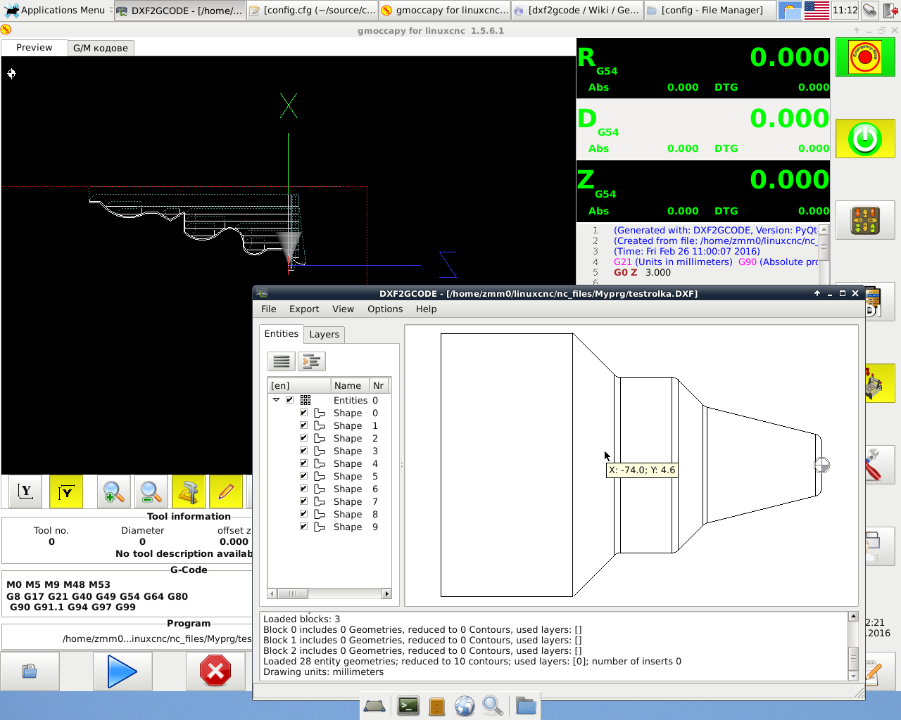

Поставил dxf2gcode ,работает на фрезерная конфигурация .
Надо запустит на токарной ,наместо Y надо Z ,не успеваю сделат:thinking:
gmoccapydxfgcode.png (4946 просмотров) <a class='original' href='./download/file.php?id=73360&mode=view' target=_blank>Загрузить оригинал (213.69 КБ)</a>
Кто нибуд работает с dxf2gcode ?
https://sourceforge.net/p/dxf2gcode/wik ... iguration/

Сообщения: 2098
Re: Как конвертировать dxf на g-код
Я работаю, но у меня только фрезерно-сверлильные операции.
dinkata писал(а):Надо запустит на токарной ,наместо Y надо Z ,не успеваю сделат:thinking:
sed -e 's/y/z/i' input.ngc > out.ngc
( sed 's/old/new/g' input.txt > output.txt )
А может и так сработает
[Axis_letters]
ax1_letter = X
ax2_letter = Z
ax3_letter = Y
