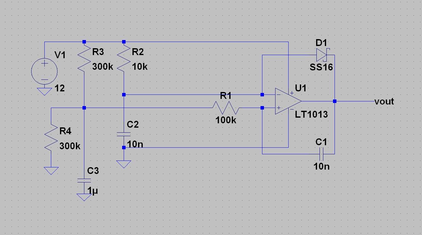

SeReGa Sh писал(а):Приветствую всех. Может кто посоветует чего дельного. Модернизирую коллекторный шпиндель на фрезерном станке, вместо коллекторного мотора поставил шаговый двигатель, встала задача заставить его непрерывно вращаться, нашел генератор такой https://ru.aliexpress.com/item/Stepper- ... 90466.html , и все бы ничего, но я не учел один момент, а именно, оказалось что частоту импульсов этот генератор выдает при включении сразу такую, какая была выставлена резистором, т.е. без плавного нарастания, в связи с этим шаговик сразу уходит в срыв. А из за того что на станке выполняется серийно операция длительностью чуть больше минуты, то при каждом запуске убавлять и добавлять обороты это не вариант (к тому же оператору сложно это будет объяснить). Так вот, вопрос следующего характера, может кто то сталкивался с подобной ситуацией, где нужно вращать шаговый двигатель с плавным начальным нарастанием оборотов?

Можно на этот плавный старт докинуть по идее... Завтра если завала по работе не будет - попробую набросать... Если не лень - срисуй обвяз твоей 555й, чтоб знать по какой схеме китайцы собрали...

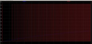

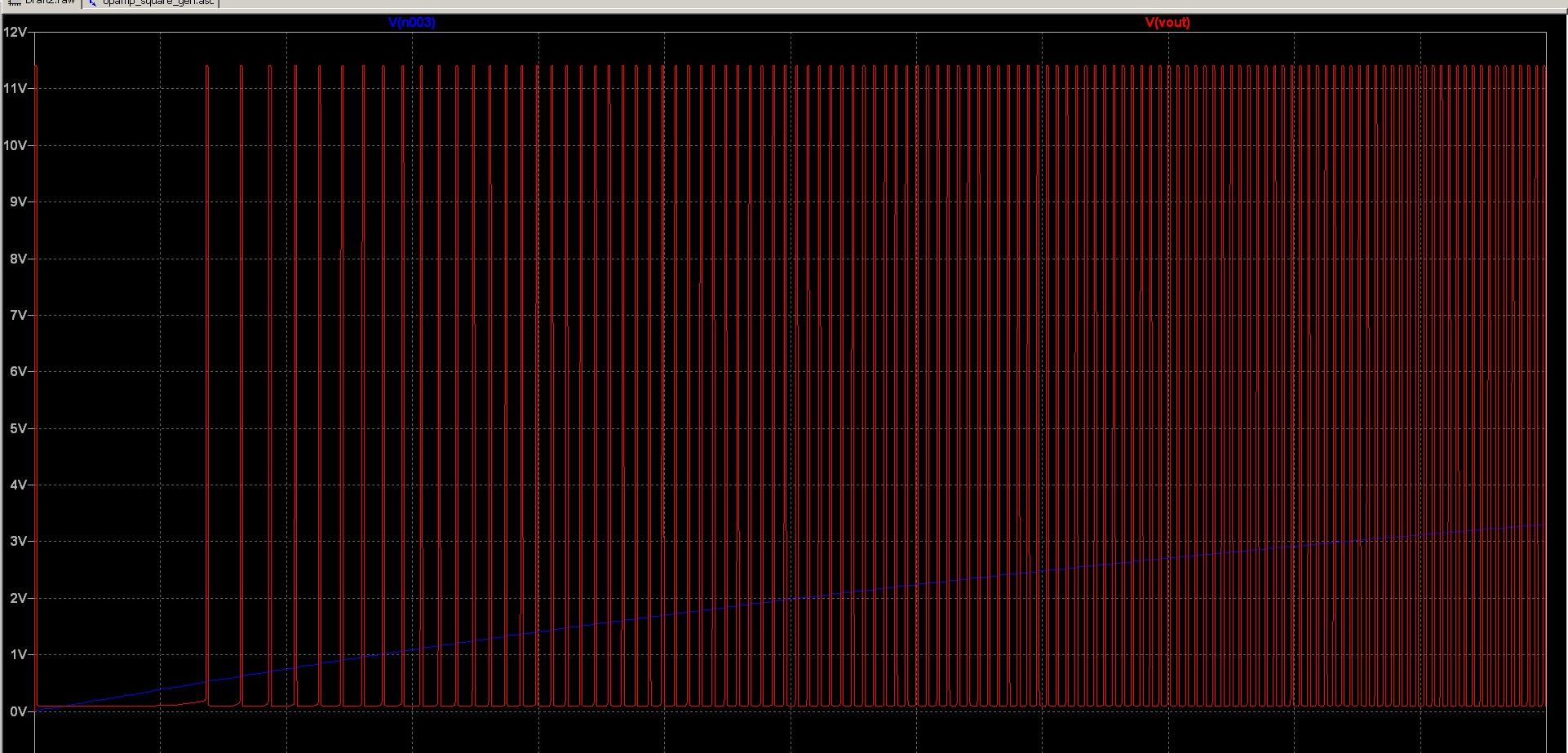

2017-06-27_17_10_55.jpg (2869 просмотров) <a class='original' href='./download/file.php?id=114880&mode=view' target=_blank>Загрузить оригинал (91.77 КБ)</a>
