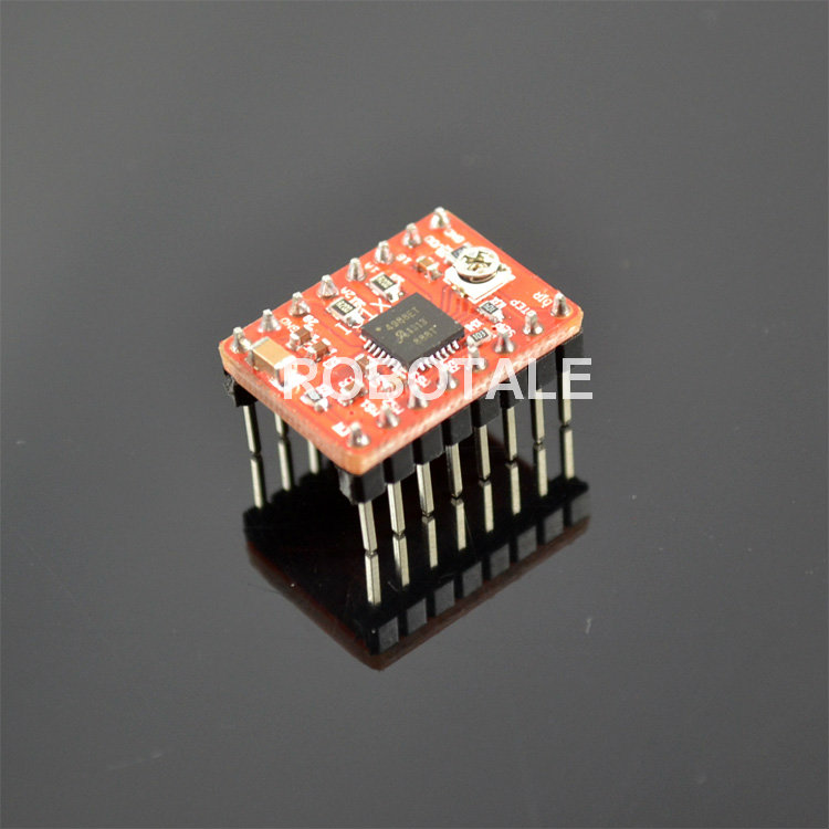

megagad писал(а):A3977 - "прошлый век". если нужен нормальный микрошаг-драйвер(бюджетный) - смотрите в сторону A4988
Ну тогда ТВ6560 вообще позапрошлый. Пошарился на Таобао на предмет А4988, всё какие-то микроплатки для 3D принтеров.
A4988.jpg (4179 просмотров) <a class='original' href='./download/file.php?id=26906&mode=view' target=_blank>Загрузить оригинал (73.39 КБ)</a>
Нормальных с клемниками и микропереключателямси не нашёл. И всё таки в голове не укладывается после ТВ6560, как микросхема 5*5 мм может двухамперным шаговым управлять.

Тенгель писал(а):Нормальных с клемниками и микропереключателямси не нашёл.
"Клемники" и "микропереключатели" на "материнской плате" обычно размещают. На выводы выведены все нужные пины(управление микрошагом и ввод/вывод сигналов, плюс питание). А чтоб нормально передать те самые "2Ампера" через тонкие выводы - на нормальных "микроплатах" ставят "ЦАНГОВЫЕ" разъёмы. А не "плоскостные"(обычные, компьютерные) - отличие в форме вывода - круглый у цанги и плоский у обычного.
Один минус А4988 - аналоговое управление током шаговика(подстроечник).

Тенгель писал(а):И всё таки в голове не укладывается после ТВ6560, как микросхема 5*5 мм может двухамперным шаговым управлять.
У меня транзистор в корпусе sot-89 коммутирует нагрузку 12V 30A, без всяких радиаторов и термал падов. :)
