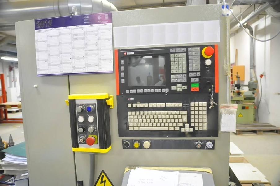

selenur писал(а):можно ли станку посылать команду которая например включала свет\шпиндель или еще чего, и команда выключающая? если да то я могу написать простенькую программу в которой указав какую команду посылать будет пытаться её слать на разной скорости с попыткой угадать подходящую скорость иногда бывает что скорость порта на компьютере 9700 а на устройстве 9600 и все работает, а если 9600 и 9600 не работает, но за 20 лет такой прикол у меня встречался всего 1 раз
Нет, нельзя, станок имеет свой PLC, по КОМу можно только делать бекап и слать УП.
вот моя панель, под крышечкой с цепочкой прячется КОМ. (2899 просмотров) <a class='original' href='./download/file.php?id=21791&mode=view' target=_blank>Загрузить оригинал (158.26 КБ)</a>

Re: Трабл пересылки УП на станок по COM.
а при посылке на экране сразу можно видеть получаемый текст?
например на компьютере программа на скорости 9600 отправляет текст "1", потом на скорости 9601 снова единицу, потом на скорости9602 и так далее.... что-бы можно было попытаться угадать подходящую скорость, при условии что с проводом все ок.

да как бы проверили передачу, можем конешно еще проверить, но я не понимаю почему проблему надо искать в кабеле ? этож технология прошлого века, один провод приём второй передача, там просто нечего искать уже, помойму всё перепробовал, проблема явно не в нём! нагуглил пару англоязычных постов, у людей такие же проблемы с данной ПЛК, причём у некоторых всё работало и в какойто день перестало! причём бекап системы по этому же кабелю отличное заливается а УП нивкакую!

asutpka действительно считаешь что в выходной день так легко сбегать на работу и сфотать фишку кабеля ? показать схему? набери в гугле - нуль модем. я уже столько фоток притаскивал сюдой, даже зачем то у меня просили чертеж дверей которые нужно пилить на станке, только вот зачем - загадка. Фтп кабель это экранированая витая пара, если вы этого не знали, вы врятли вобще сможете мне чем то помочь. selenur Вот схемы, которые я пробовал
http://ru.wikipedia.org/wiki/%D0%9D%D1% ... 0%B8%D0%B5
http://cncexpert.ru/CNC-milling/connect ... for-PC.php
В ЧПУ я новичок-дилетант но сам я компутарщик с более 20лет стажа, под рукой у меня отличный элеткрик связист со стажем не меньше, чего чего а вот кабель правильно спаять мы можем можете НЕ сомневатся. У меня все вопросы связаны со стороны станка, со стороны компа вопросов нет, поэтому я пришел на форум чпу а не форум о компах.

По документам настройки 9600 7 1 xon/xof, дружище если бы по книжке все работало, вопросов и не возникало бы.

selenur да чего то есть, вот ежли что всё что есть :
http://www.num-usa.com/en_tips/intren/pdfs/
глянь на 116 док, это Validating PLCTool Port прост ради интереса, там одна страница, вобщем это то что я ещё не посмотрел в самой панели сегодня доберусь до станка гляну этот пункт, панель ежли что 1040.
Насчет протоколов обмена ,я выше говорил что в комп я данные получаю нормально, не может быть такого что в одну сторону протокол один, а в другую другой.

Родной кабель вообще есть в наличии (или был)? На станке конфигурацию порта можно посмотреть (управление потоками, битность, протокол обмена, синхронный-асинхронный)? Может нужен чисто модемный кабель? Ссылочка на всякий случай. http://www.softelectro.ru/rs232prog.html

Fiks родного кабеля в наличии нет, был ли не знаю, станок куплен не давно в состоянии б.у. На станке да можно кофигурировать порт.Ну что значит может если в мануале черным по белому написано НУЛЬ МОДЕМный кабель.

Ни одна из представленных схем не соответствует Вашему оборудованию. http://www.num-usa.com/EN_Tips/INTREN/p ... Cables.pdf. Правая схема Используется для 25-pin порта.
