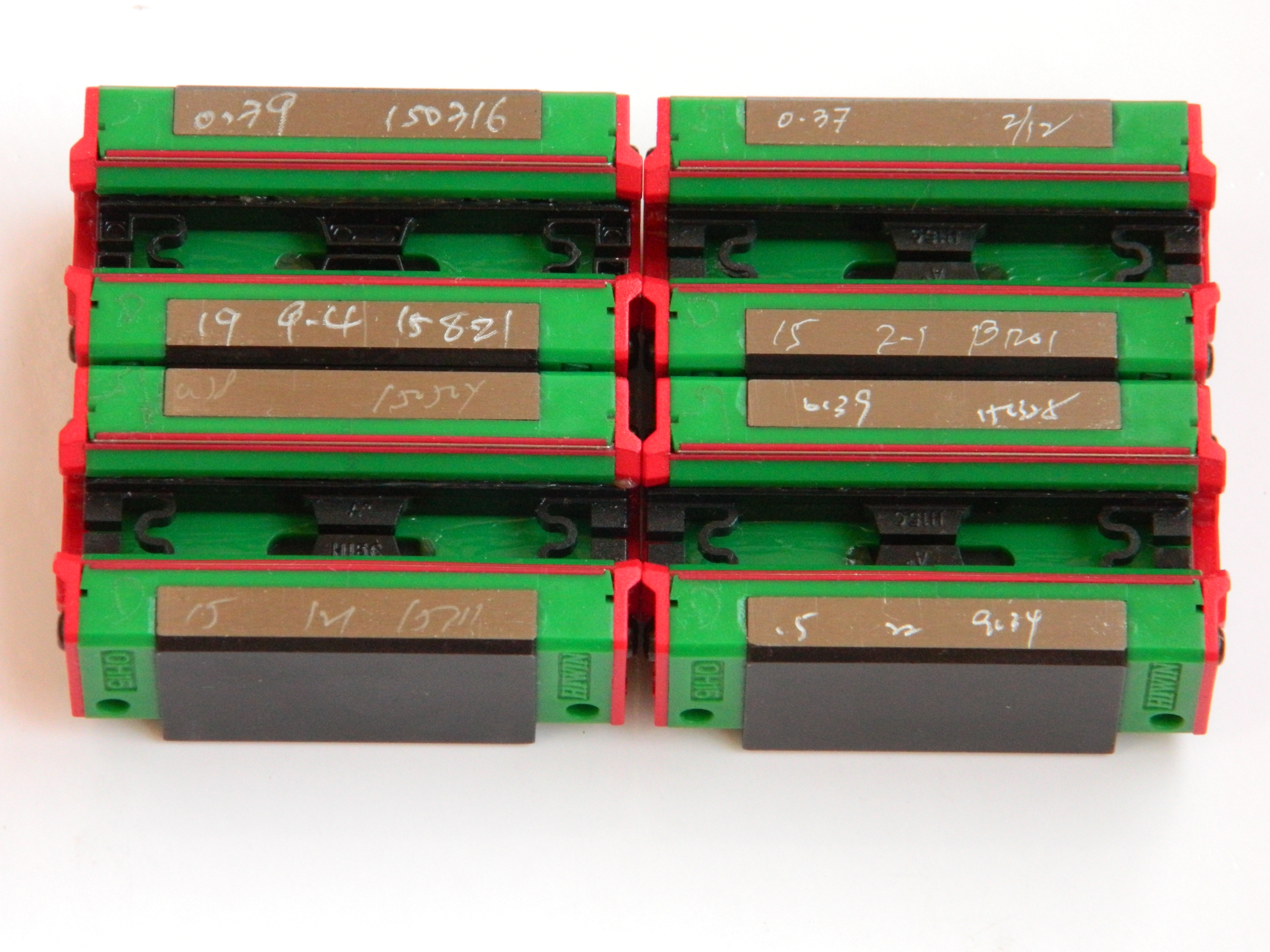

А кто-нибудь может расшифровать китайские пометки на каретке? :thinking:

shalek писал(а):А кто-нибудь может расшифровать китайские пометки на каретке?

Я не могу.

tooshka
Я так подозреваю что это связано с диаметром шариков или максимальная разница диаметров шариков.

Дмитро
shalek писал(а):А в ответ - тишина.
Может вам лучше обратится сюда info@hiwin.com ?

evgenyjp
обычно так помечают преднатяг на фирменых рельсах (у ТНК у меня тоже похожие надписи), а на каретках стантадртных без преднатяга никаких надписей нету.
а что помечеали кетайцы мы можем толко догадываца, но скорее всего тоже разный калибр шариков чтоб сидело плотне, подозреваю так борютс с погрешностями производства.

Darxton
tooshka писал(а):максимальная разница диаметров шариков.
Она четная должна быть.
Re: Вопрос по профильным кареткам Hiwin
Добавлено: 17 авг 2015, 10:51
Я так понимаю, что именно к этой каретке было уделено внимание больше, нежели к тем, которые без маркировки. Т.е. создавался преднатяг подбором шариков. Без маркировки сыплют что попало в пределах китайского Госта.

Darxton
N1X писал(а):У нас HSAC и тоже с какими-то каракулями )
обычно там пишут
а) диаметр шариков(отклонение)
б) код рабочего-сборщика
в) номер участка
г) код серии или вообще дату пр-ва.

adm0s
shalek писал(а):А кто-нибудь может расшифровать китайские пометки на каретке? :thinking: ]
Как человек плотно связанный с Хивином - отвечаю на Ваш вопрос)
тут указана партия, приемка и натяг.

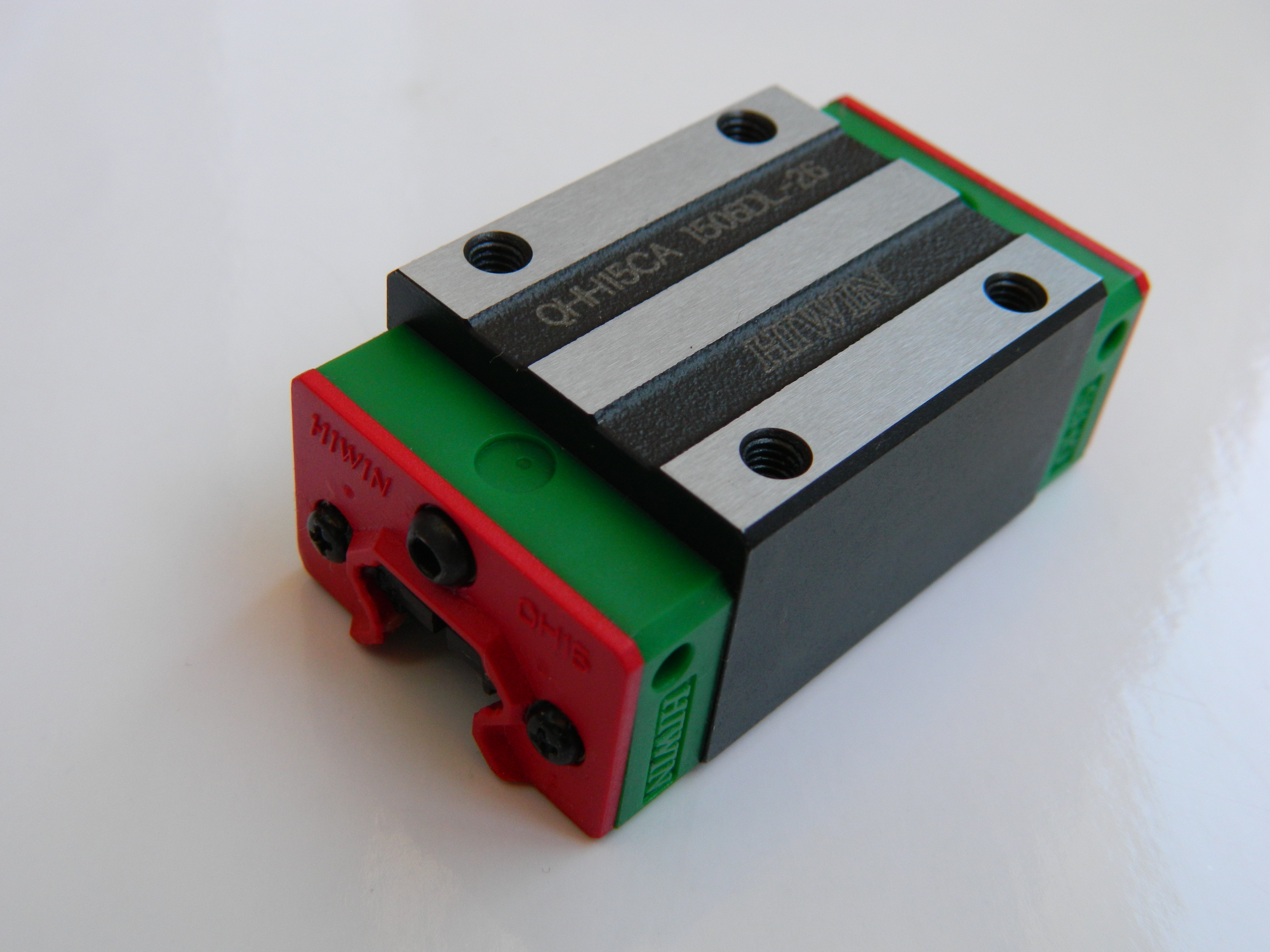

А подскажите по размеру шариков? Электронным штангелем намерил 3,15 мм. Чистил каретку - 2 шара улетело и не найти, как обычно. Хочу купить, а по размерам таких в магазинах не нашел пока. Или штангель врет и там 3,175?

ultrus
Avenger86 писал(а):Или штангель врет и там 3,175?
У штангеля погрешность минимум 2 сотки. Микрометром надо измерять.

Согласен, микрометром мерить надо, причем делать несколько замеров в разных положениях шарика. Еще кстати на каретке обычно пишется размер (калибр) шариков (то что микрометром не измерить). И покупать советую полный комплект на каретку, особенно если на каретке не будет никакой информации - так вы сможете избежать проблем с разными размерами шариков.

ultrus, nevkon, Ясно, спасибо. Рылся вчера на сайте HIWIN но так и не нашел никаких спецификаций на шарики. Каретки у меня HGH15.
