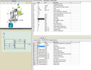

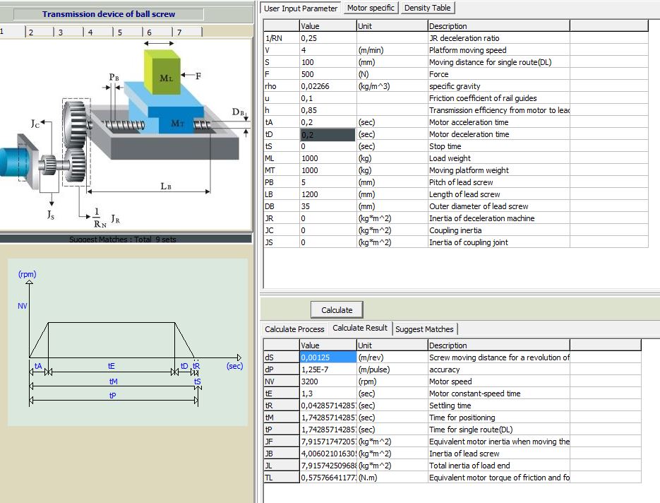

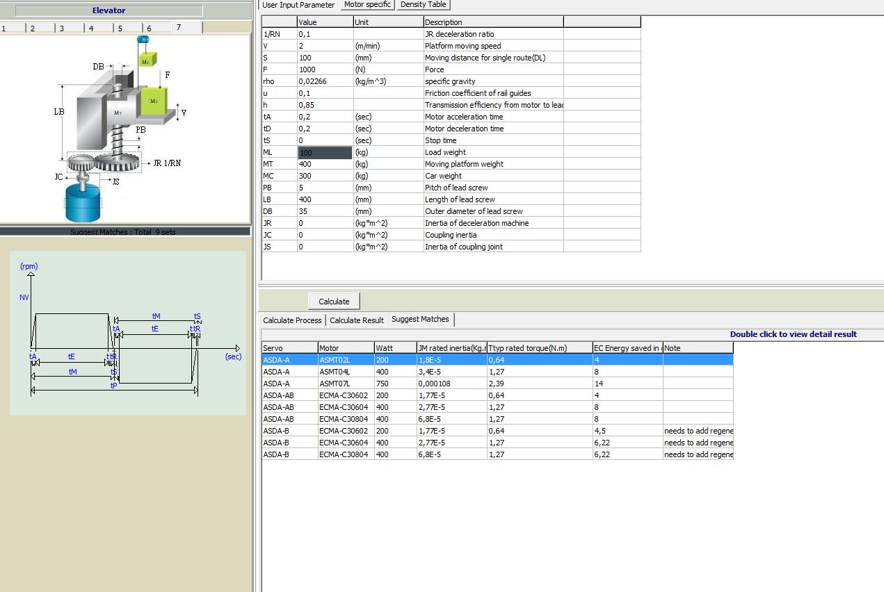

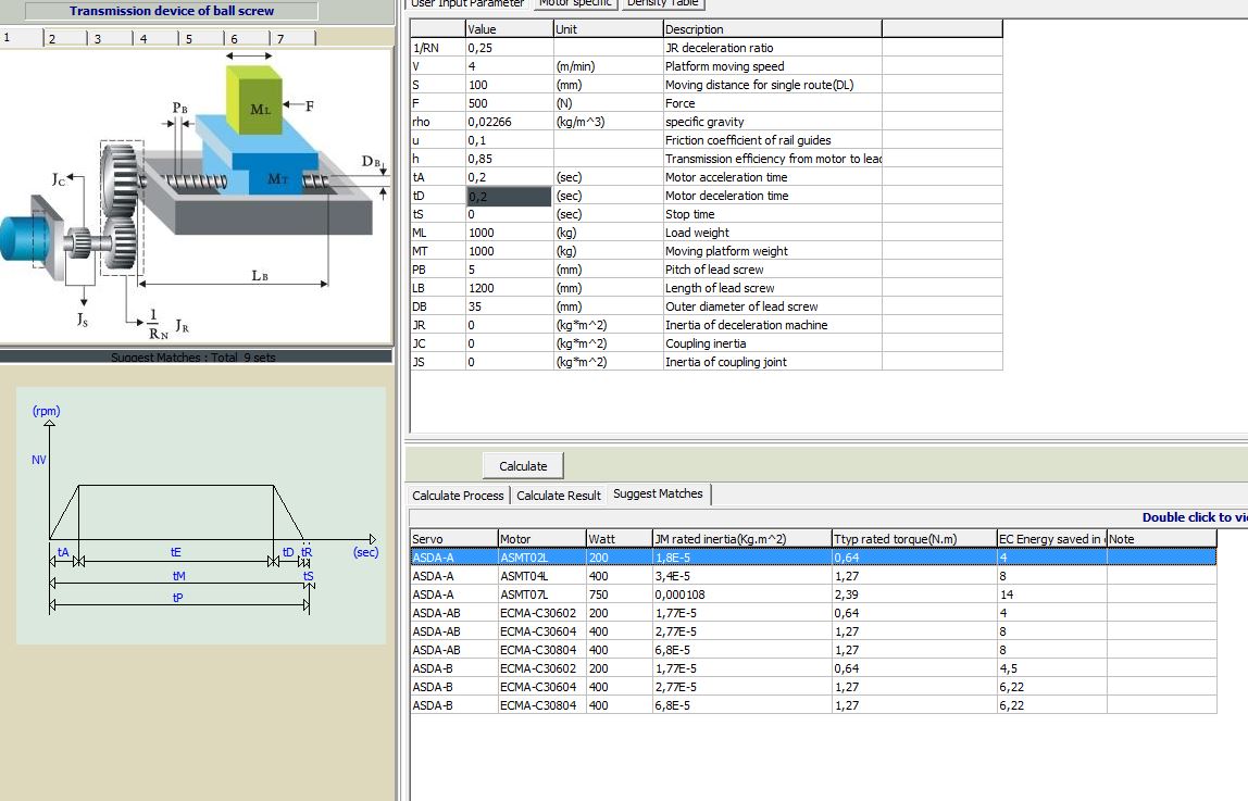

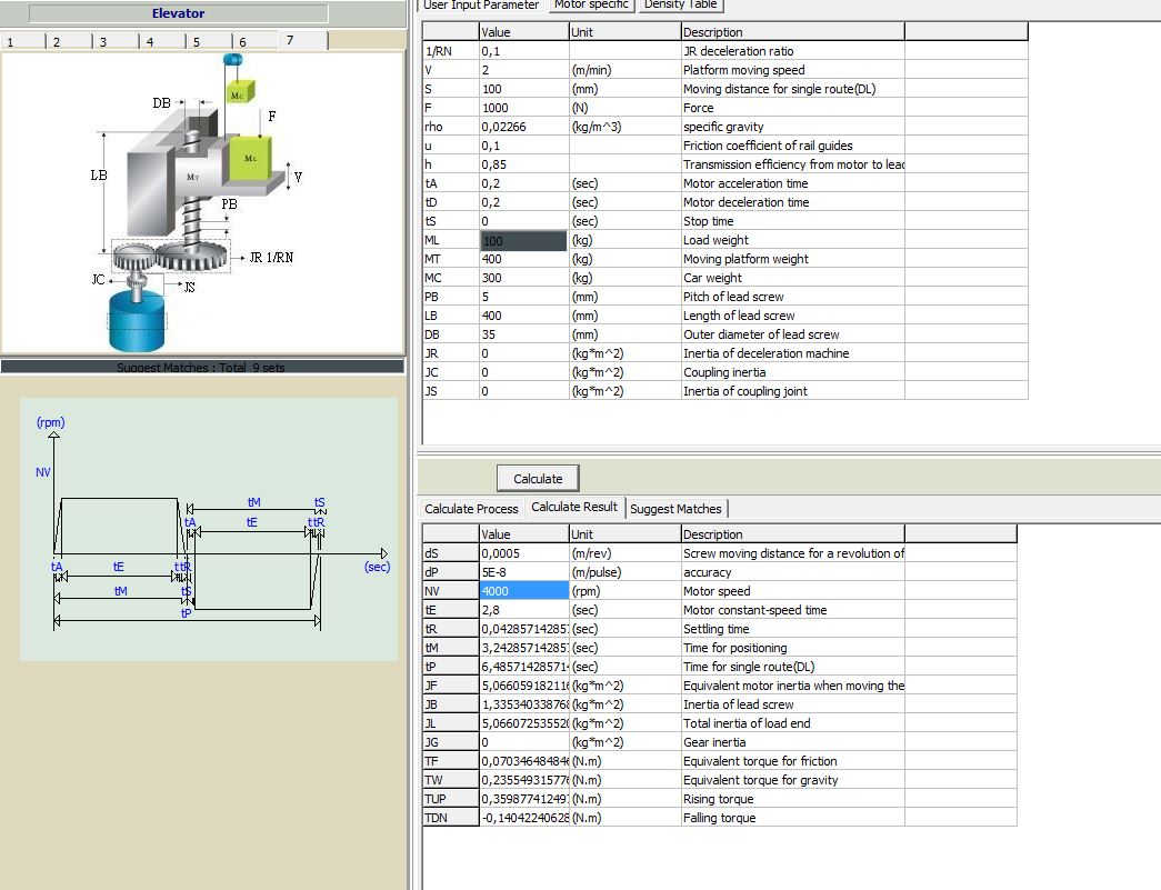

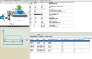

Re: "Крепыш" вопрос по редукторам
R7LL писал(а):Я про прогу говорил. Куда тебе ее кинуть?
Скринтош покаж с расчетами можно без расчетов голые поля.
R7LL
Сообщения: 154
Зарегистрирован: 25 окт 2013, 01:27
Репутация: 14
Откуда: Ростов-на-Дону
Сообщение R7LL »
серва1.JPG (2398 просмотров) <a class='original' href='./download/file.php?id=21618&mode=view' target=_blank>Загрузить оригинал (130.26 КБ)</a>
серва2.JPG (2398 просмотров) <a class='original' href='./download/file.php?id=21619&mode=view' target=_blank>Загрузить оригинал (138.85 КБ)</a>
серва3.JPG (2398 просмотров) <a class='original' href='./download/file.php?id=21620&mode=view' target=_blank>Загрузить оригинал (142.9 КБ)</a>
серва4.JPG (2398 просмотров) <a class='original' href='./download/file.php?id=21621&mode=view' target=_blank>Загрузить оригинал (143.61 КБ)</a>
Зачем голые поля.
С результатами.
С уважением, Владислав Иванович

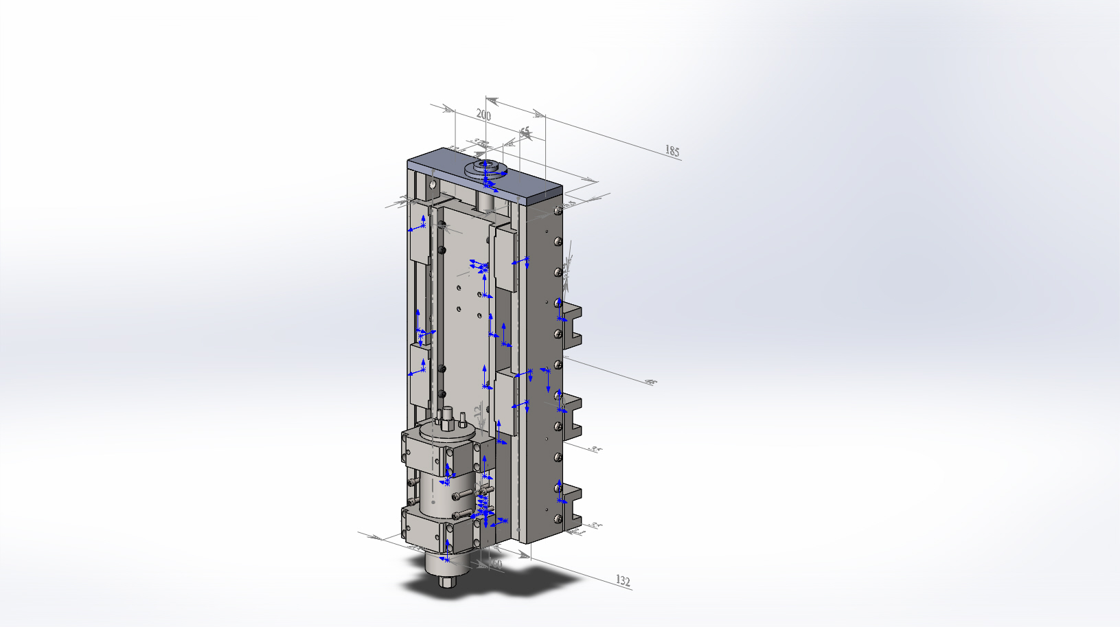

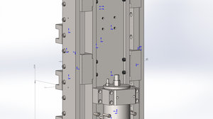

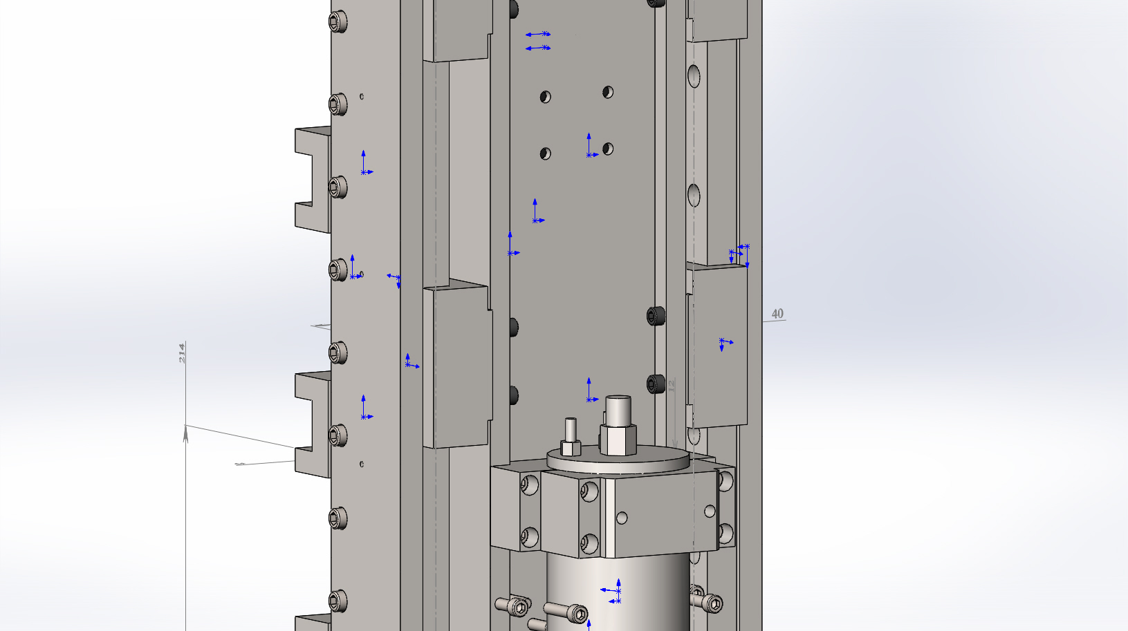

Что обязательно сервы ставить чтоли, можно обычные шаговики например моментом 122 кг или помощнее напрямую к швп, тем более что скорость высокую не нужно. Вполне ОК будет. При желании можешь и энкодер потом повесить.
Покажите хоть примерный чертежик станка.

Сообщение R7LL »
Все по узлам. Чертежи в смысле.
Вот Z
Сборка оси Z1.JPG (2390 просмотров) <a class='original' href='./download/file.php?id=21622&mode=view' target=_blank>Загрузить оригинал (199.01 КБ)</a>
Сборка оси Z2.JPG (2390 просмотров) <a class='original' href='./download/file.php?id=21623&mode=view' target=_blank>Загрузить оригинал (205.1 КБ)</a>
R7LL писал(а):Зачем голые поля.
С результатами.
Это программа не Мицубиси, это прога с сервоприводов Дельта :)
С результатами что то не то.
Сообщение R7LL »
Понял. Опять программисты фсе напутали.
Там с 4к1 для горизонта и 10к1 для лифта. Может фсе станет на места тада?
R7LL писал(а):Там с 4к1 для горизонта и 10к1 для лифта. Может фсе станет на места тада?
пробовал рассчитывать, некоторые цифры непонятно что нужно ставить. Сила резания в среднем принимают 150кг для фрезерных, у тебя в расчетах было 50кг(грубо) поставил 150кг и серва уже нужна не 200, а 400ватт.
Но таскать 1000кг стол + 1000кг вес на столе на таких ускорениях и скорости 200ваттной сервой :wtf:

R7LL
Сообщения: 154
Репутация: 14
Сообщение R7LL »
giraf_79 писал(а):Какие значительные, микрошаг для чего?
Про шаговики нужно забыть. Если знать какими фрезами будет восновном будет работать R7LL можно прикинуть скорость резанья и от этого посчитать нужную скорость осей. Шаговики скорее всего останутся за бортом :freak:
Это расчеты. Буду пробовать. Не потянет поставлю две штуки по игреку.
Это не потянет куплю мощнее а на базе этого сделаю милл компактнее и легче
Думаю не пропадет
