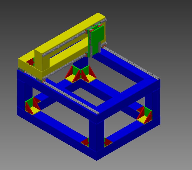

Походу придется ставить инвентор , на бумажке при попытке зарисовать "каша" выходит ... больно много деталей.

Учусь рисовать в инвенторе, пробовал нарисовать станочек с большим полем - выглядит жидковато.
Вот моя первая зарисовка (забивать болты в гайки еще не научился :hehehe: )
Пока рисовал , забыл про ШВП - придется перерисовывать :hehehe:
Учусь рисовать.jpg (123028 просмотров) <a class='original' href='./download/file.php?id=21758&mode=view' target=_blank>Загрузить оригинал (77.03 КБ)</a>
Re: Хочу чпу фрезер
А ты сможешь трубы нарезать под 45 градусов, да еще и точно в размер?
ЗЫ какие трубы используешь?
