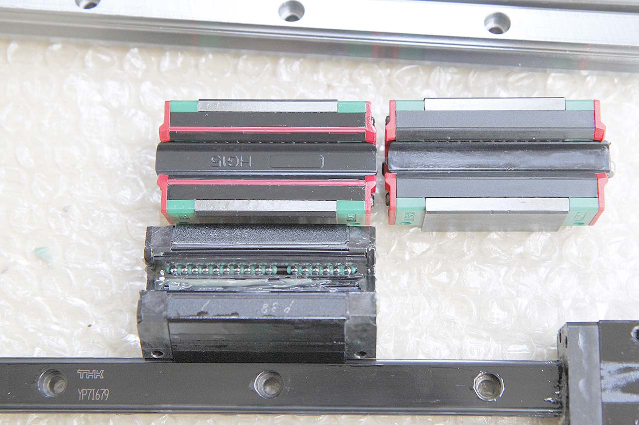

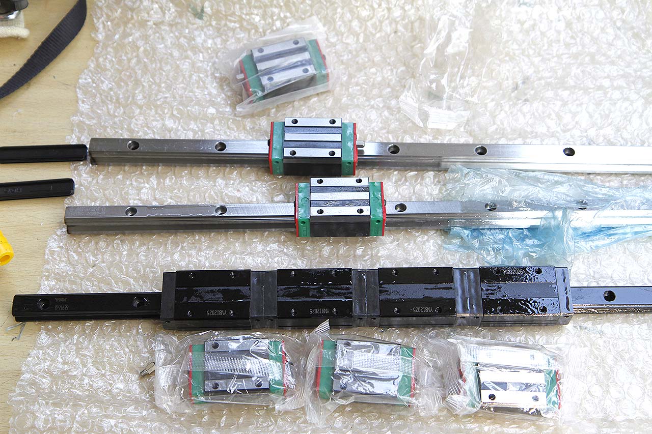

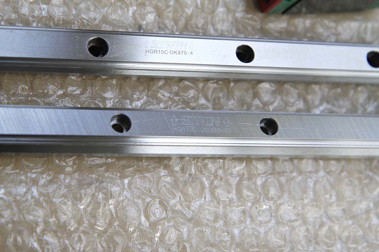

хивин тоже разный бывает, по указанным ссылками что на али что в пурике неясно какой там.
разница в цене около 2ух раз, качество тоже соответственное, я специально брал ХИВИН типа настоящий и ненастоящий чтоб сравнить:
сверху подделка, снизу настоящие
_MG_8307.jpg (11438 просмотров) <a class='original' href='./download/file.php?id=21252&mode=view' target=_blank>Загрузить оригинал (251.78 КБ)</a>
_MG_8310.jpg (11438 просмотров) <a class='original' href='./download/file.php?id=21253&mode=view' target=_blank>Загрузить оригинал (154.36 КБ)</a>
видны различия в нанесение маркировки, и качестве изготовления.
Движение кареток тоже совершенно разные, оригинал двигается гораздо мягче и плавнее.
но до ТНК им обоим всеравно далеко
_MG_8322.jpg (11438 просмотров) <a class='original' href='./download/file.php?id=21254&mode=view' target=_blank>Загрузить оригинал (159.73 КБ)</a>
остерегайтесь подделок.

aftaev писал(а): у ТНК типо между шариками пластик?
нетолько, качество матриалов совсем другое, я ТНК рельсу запарился отпиливать, сталь крепкая очень. а хивин как масло.
каретка у ТНК намного аккуратнее сработана, как по изготовлению, так и по качеству материлов опять же.
да, все шарики в обойме.
у ТНК резинка еще есть на каретке, у оригинального хивина тоже кстати, красненькая такая, у подделки ее вообще нету.
ну и самое главное, ТНК двигаются еще более плавнее и мягче, рукой если подвигать все 3 то разница сразу ощущается.
вот что пишут ТНК о плюсах шариков в обойме:
  • Long Service Life and Long-term
  • Maintenance-free Operation
  • Superbly High Speed
  • Low Noise, Acceptable Running Sound
  • Smooth Motion
  • Low Dust Generation
у них и ШВП такие есть кстати, называется Caged Ball Screw.
