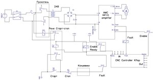

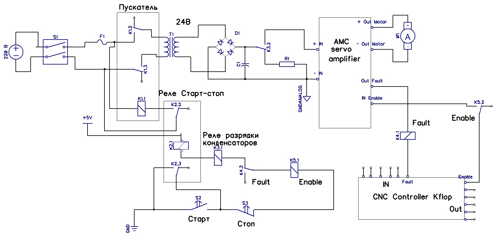

Ребята, а такой вариант?
При нажатии кнопки Старт, срабатывает реле 2, которая в свою очередь коммутирует пускатель 1. Одновременно срабатывает реле 3 разрядки конденсаторов на пропускание тока и реле 5 разрешения подачи сигнала Enable. Если возникает ошибка на усилителе, то реле 4 выключает всю силовую часть.
Все реле на 5В.

ukr-sasha писал(а):Все реле на 5В.
Судя по схеме реле K2, K3 и K5 должны быть на рабочее напряжение примерно 1.5В.

Признаю, в реле не разбираюсь. Как правильно?
Re: Правильная схема электроавтоматики.
Это не реле, а закон Ома. :)
Надо не последовательно, а паралельно.

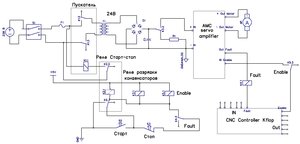

Уже понял, спасибо. Напряжение на каждом будет 5В/3шт=1,5В. :)
схема электроавтоматики.jpg (2456 просмотров) <a class='original' href='./download/file.php?id=21216&mode=view' target=_blank>Загрузить оригинал (134.02 КБ)</a>
На таком варианте можно остановиться? Имеет смысл такая схема?
Смысл-то имеет, но есть сомнения, что сможешь найти подходящее реле для К3.

Там 35В и до 10А в пике движек жрет.
Или еще вариант: через К3 не пропускать ток постоянно, а только коммутировать резистор в выключенном состоянии?

ukr-sasha писал(а):а только коммутировать резистор в выключенном состоянии
если не разорвать цепь от конденсаторов к драйверу, то конденсатор скорее через драйвер разрядится, чем через сопротивление. Или сопротивление должно быть с меньшим сопротивлением. Наример спираль нихрома ))

ukr-sasha писал(а):Там 35В и до 10А в пике движек жрет.
35В и до 10А постоянного тока - это довольно мощные контакты и есть определённые сомнения, что 5-вольтовая обмотка сдвинет их с места.
mhael писал(а):если не разорвать цепь от конденсаторов к драйверу, то конденсатор скорее через драйвер разрядится, чем через сопротивление. Или сопротивление должно быть с меньшим сопротивлением. Наример спираль нихрома ))
Не разрядится - выходные транзисторы при снятии того-же Enable просто закроются и некому будет разряжать конденсаторы.
И спираль нихрома - это слишком, достаточно будет резистора ом на 100-150 - если конденсаторы разрядятся в течении 5-10 секунд, то это нормально.

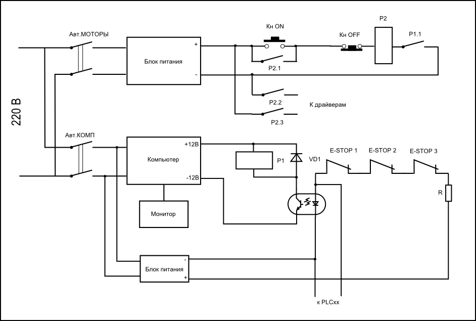

Думаю, что стоит вернуться немного назад.
Вот что родилось у меня за день (по мотивам рекомендаций товарищей):
Есть автоматы в электроящике - включение компа и включение двигателей (драйверов, серв, шпинделей без подробностей)
Есть реле Р1 которое разрешает включение двигателей и прочего оборудования. Условие такое: комп включен и датчики в исправном состоянии - транзистор открыт. В этом случае реле срабатывает и замыкает цепь в цепи включения питания драйверов, например.
Далее реле Р2, которое включается кнопкой ON станка и выключается либо кнопкой OFF (по сути E-STOP), либо при срабатывании аварийных датчиков размыканием контактов реле Р1.
shem02.png (2410 просмотров) <a class='original' href='./download/file.php?id=21246&mode=view' target=_blank>Загрузить оригинал (29.3 КБ)</a>

А датчики на станке, в драйвере или еще где-то? Просто чтоб включилось реле Р1 должен быть сигнал от датчиков, а если они включаются только после реле Р2, то как они включат реле Р1?
Ворон226
Сообщения: 1887
Репутация: 181
Сообщение Ворон226 »
Наверное нужно датчики тоже разделять на группы. Тут к Р1 приходит общий сигнал от датчиков, запитанных от компа, и, скорее всего, отслеживаемых программой.Датчики с драйверов, наверное, должны иметь свои размыкающие контакты в цепи питания Р2. Но до них я пока не дошел...

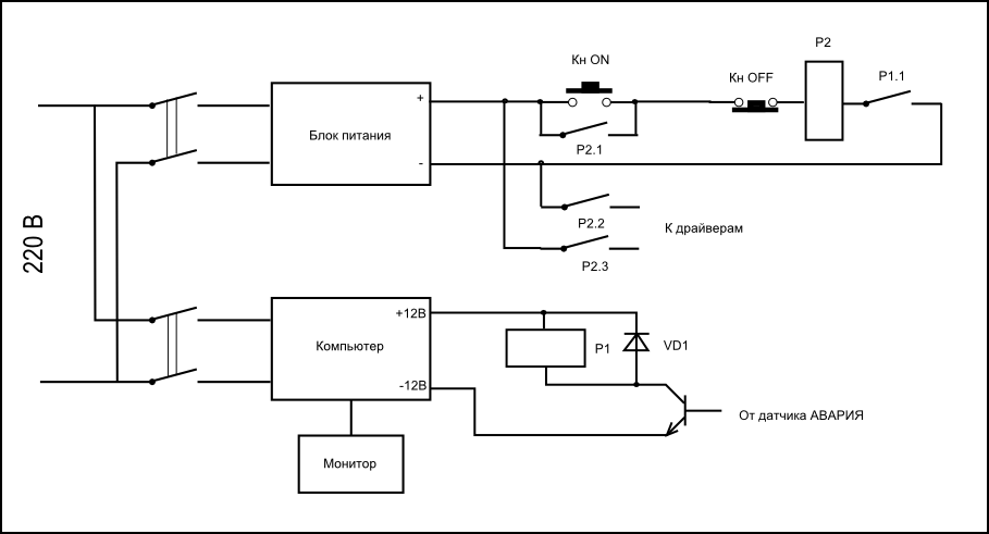

Если продолжить, то вот что получается:
shem03.png (2374 просмотра) <a class='original' href='./download/file.php?id=21257&mode=view' target=_blank>Загрузить оригинал (44.2 КБ)</a>

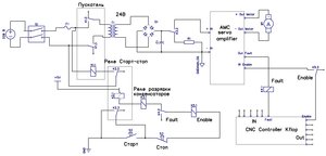

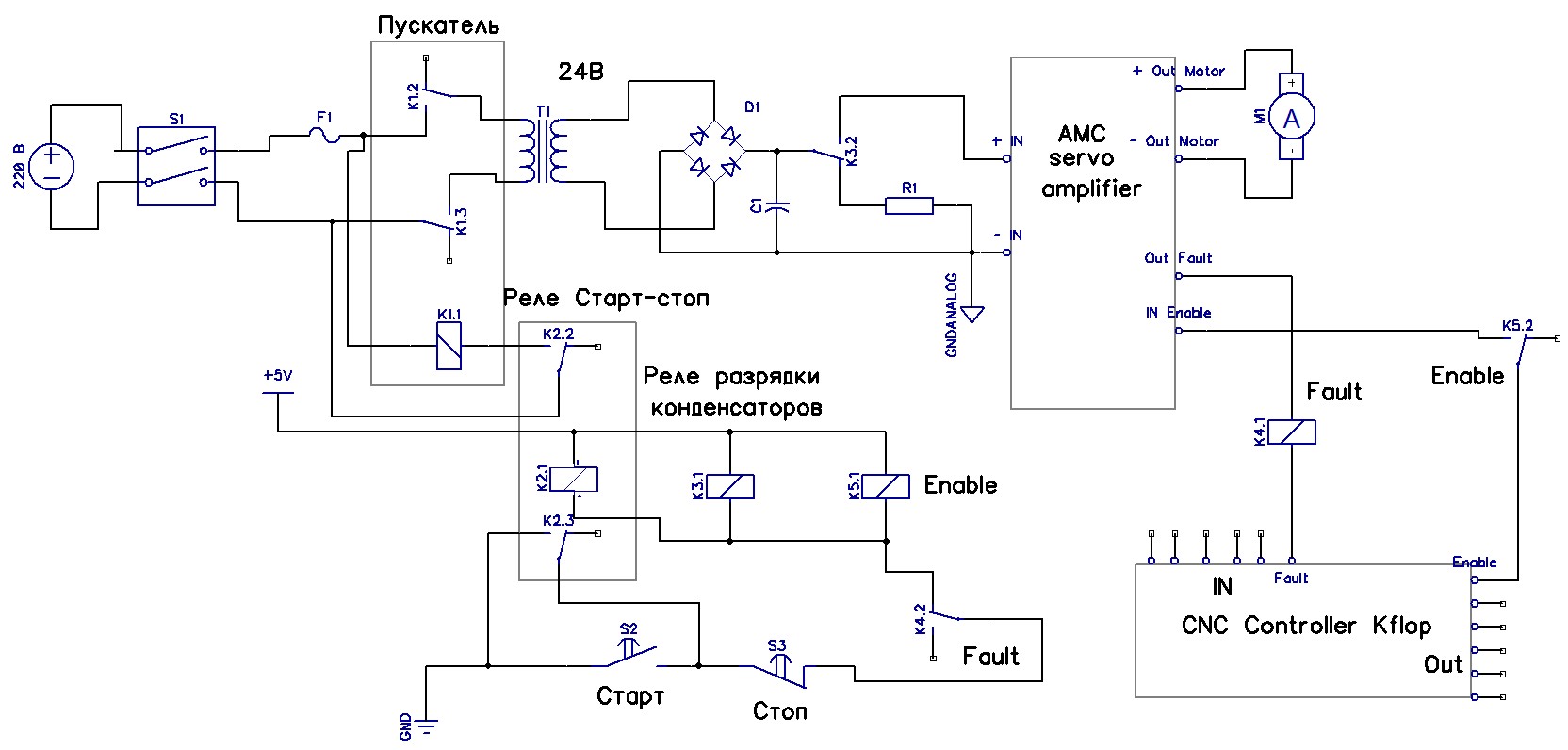

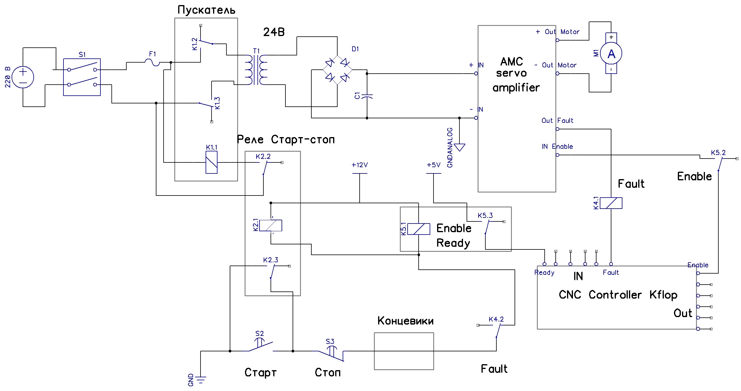

Чуть переосмыслил схему:
- убрал реле и резистор разрядки конденсаторов, так как при отсутствии сигнала Enable усилитель сам останавливается на удержание ;
- добавил сигнал готовности на контроллер - включается реле К5 параллельно с разрешением сигнала Enable;
- над блоком "Концевики" нужно еще подумать. так как они у меня индуктивные.
Логика работы теперь такая:
- при нажатии кнопки Старт, срабатывает реле К2 и запускает Пускатель - подается питание;
- при подаче питания, срабатывают реле готовности К5 и разрешения сигнала Enable - контроллер может включить усилители и выполнять программу;
- при срабатывание концевиков, возникновении ошибки на усилителях, нажатии кнопки Стоп, питание отключается, и контроллер отрабатывает пропадание сигнала готовности, останавливая выполнение программы.
Что посоветуете еще добавить, подкорректировать?
схема электроавтоматики.jpg (2370 просмотров) <a class='original' href='./download/file.php?id=21261&mode=view' target=_blank>Загрузить оригинал (229.69 КБ)</a>

Нет ли возможности найти реле с несколькими группами коммутации, чтобы исключить наличие двух реле, включенных параллельно.
Я не знаю этих конкретных плат управления и драйвера сервы, но уверен, что реле Fault включается именно так? Между выходом и входом двух устройств.
Успеет ли реле Fault отработать процесс включения двух плат и встать в нормальное состояние при подаче напряжения кнопкой СТАРТ? Не будет ли оно срабатывать при включении плат, даже пусть кратковременно.
Разве можно просто на вход платы подавать +5 вольт без ограничивающих резисторов и т.п. Или пока схема показывает только логику работы процесса включения-выключения станка?
