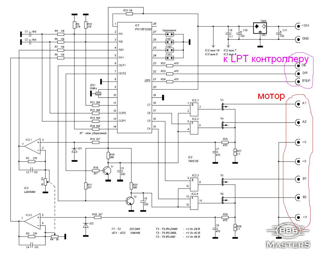

Появилась механика. Вроде будет осью Х. На ней стоит вроде бы биполярный шаговый двигатель с 6ю выводами (никаких опознавательных знаков на нем нет).
Вопрос, может ли мач управлять такими двигателями, если может то какие нужно для этого сделать настройки, такие же как и для биполярного?
Если у кого-то есть варианты драйверов на шаговый двигатель, бросайте ссылки.
Также есть возможность сделать замену двигателя который описывался выше на вот этот http://www.texnologia.ru/product/hd/dshi-200-1.html на нем 8 выводов, к нему думаю сделать вот этот драйвер http://cncjuniormaster.ucoz.com/publ/cn ... 1/2-1-0-21 но не знаю как коммутировать с LPT.

MaxProtsak писал(а):Вопрос, может ли мач управлять такими двигателями, если может то какие нужно для этого сделать настройки, такие же как и для биполярного?
Мачу до лампочки. Мач управляет по степ/дир а драйвер управляет шаговиком
MaxProtsak писал(а):Если у кого-то есть варианты драйверов на шаговый двигатель, бросайте ссылки.
нужно покупать
Re: Хочу сделать ЧПУ плоттер формата А3 чтобы рисовать ручко

MaxProtsak писал(а):к нему думаю сделать вот этот драйвер http://cncjuniormaster.ucoz.com/publ/cn ... 1/2-1-0-21 но не знаю как коммутировать с LPT.
Для подключения нужно:
D_WD.jpg (5811 просмотров) <a class='original' href='./download/file.php?id=22332&mode=view' target=_blank>Загрузить оригинал (104.96 КБ)</a>
Подключить 3 вывода к контроллеру, который подключается к LPT типа такого:
Фотку для примера взял с гугла, но смысл думаю понятен :-)

6-выводной униполярный мотор можно подключить к любому драйверу, а к биполярному - даже разными способами в зависимости от допустимого рабочего тока драйверов и напряжения блока питания.
Приведенный по ссылке драйвер, наверное, лучший из всех открытых проектов. Хотя я читал, что мало у кого он в итоге работает сразу и без проблем.
Еще стоит учесть, что позже автором были разработаны новые версии драйвера 5.0 и 5.1 http://robozone.su/cnc-home/ вероятно, на то были какие-то причины.
Но подключить к нему (4.1) можно только униполярный мотор. А обычный 4-выводной уже не получится.
