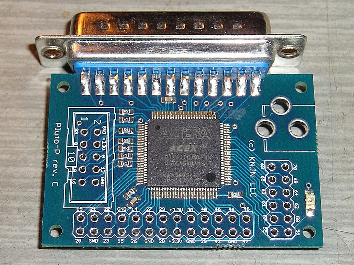

На верхней стороне платы присутствует сам чип ПЛИС (FPGA) типа EP1K10TC100-3N, светодиод, несколько резисторов и конденсаторов.

Плата покрыта темно-синей паяльной маской, сквозь которую проводники глазами просматриваются довольно плохо. Но, что интересно, на фотографиях их видно отлично :thinking:
Плата, по всей видимости, толком не проверялась, чему свидетельством были две капитальные "сопли" припоя между ног микросхемы.

Serg-tmn писал(а):чему свидетельством были две капитальные "сопли" припоя между ног микросхемы.
Между 76 и 77 ногами? - Это у многих так, на нормальную работу не влияет. :)
Re: Pluto-P - есть ли опыт использования?
UAVpilot писал(а):Между 76 и 77 ногами?
Нет, между 77 и 78. Но! 76 и 77 на самом деле замкнуты! (где-то под МС). Что за ноги, пока не смотрел. 76 идет на вторую ногу LPT (Data0).

Serg-tmn писал(а):Что за ноги, пока не смотрел.
77 помнится используется для последовательной загрузки и тоже подключён к второй ноге.
Без прошивки светодиод тускло светится, а после загрузке вроде гаснет, не помню уже.
