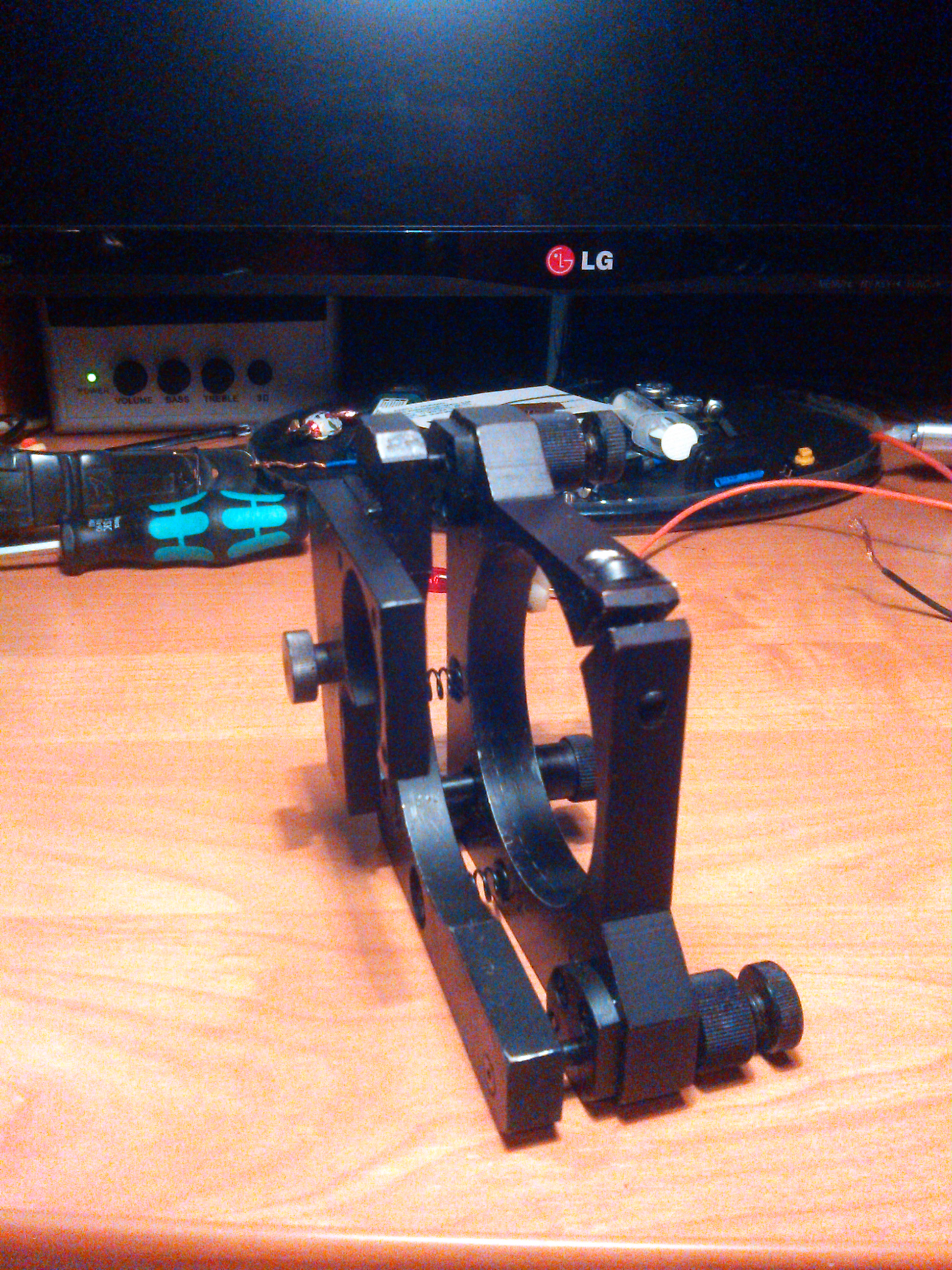

Зеркала резонатора обычно крепят на подвижные основания, которые в свою очередь обеспечивают надежное и точное крепление зеркал, а также имеют возможность точного поворота зеркал для установки их параллельно друг другу.
Вот несколько таких устройств:
юстировки.jpg (9877 просмотров) <a class='original' href='./download/file.php?id=20781&sid=d8f658a0e3c431052dd0f83e83aea2a1&mode=view' target=_blank>Загрузить оригинал (1.53 МБ)</a>
Как известно, плоскость можно задать несколькими методами, например тремя точками, точкой и прямой.
Обычно применяют метод трех точек. Зеркало крепится к одной части стойки, которая подвижно связана с основанием и притянута к нему пружинами. Регулировка положения происходит либо тремя винтами, либо двумя, третий винт не меняет своего положения.
юст1.jpg (9877 просмотров) <a class='original' href='./download/file.php?id=20782&sid=d8f658a0e3c431052dd0f83e83aea2a1&mode=view' target=_blank>Загрузить оригинал (1.99 МБ)</a>
юст2.jpg (9877 просмотров) <a class='original' href='./download/file.php?id=20783&sid=d8f658a0e3c431052dd0f83e83aea2a1&mode=view' target=_blank>Загрузить оригинал (2 МБ)</a>
юст3.jpg (9877 просмотров) <a class='original' href='./download/file.php?id=20784&sid=d8f658a0e3c431052dd0f83e83aea2a1&mode=view' target=_blank>Загрузить оригинал (1.73 МБ)</a>
юст4.jpg (9877 просмотров) <a class='original' href='./download/file.php?id=20785&sid=d8f658a0e3c431052dd0f83e83aea2a1&mode=view' target=_blank>Загрузить оригинал (1.45 МБ)</a>
Некоторые устройства позволяют поворачивать зеркало вокруг его оптической оси, для установки нового, "чистого" места зеркала взамен прогоревшего.
юст5.jpg (9877 просмотров) <a class='original' href='./download/file.php?id=20786&sid=d8f658a0e3c431052dd0f83e83aea2a1&mode=view' target=_blank>Загрузить оригинал (1.37 МБ)</a>

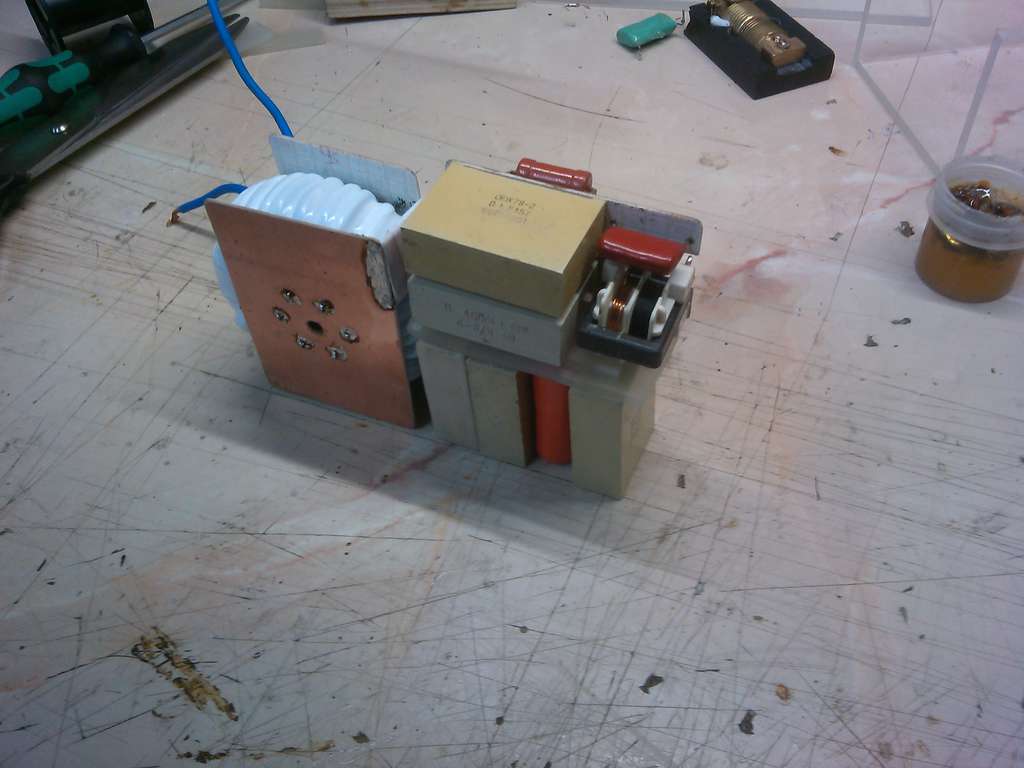

Как пример конструкции блока последовательного поджига могу показать такое устройство.
2011-02-13-336.jpg (9748 просмотров) <a class='original' href='./download/file.php?id=20842&sid=d8f658a0e3c431052dd0f83e83aea2a1&mode=view' target=_blank>Загрузить оригинал (461.94 КБ)</a>
Это заводской блок поджига лазерной установки ЛТН-102А/103
А это устройство собрано мною для использования с различными лазерами на основе заводского блока. Собственно от него применен только трансформатор и текстолитовое основание.
блокподж.jpg (9747 просмотров) <a class='original' href='./download/file.php?id=20843&sid=d8f658a0e3c431052dd0f83e83aea2a1&mode=view' target=_blank>Загрузить оригинал (467 КБ)</a>
Основа конструкции - поджигающий трансформатор промышленного изготовления ТИС-5. Также имеется повышающий сетевой трансформатор 220/2000в 50гц, разрядник Р-24 в качестве коммутирующего элемента и платка-генератор на ne555. Устройство выдает импульсы поджига с регулируемой частотой 5-20гц.
