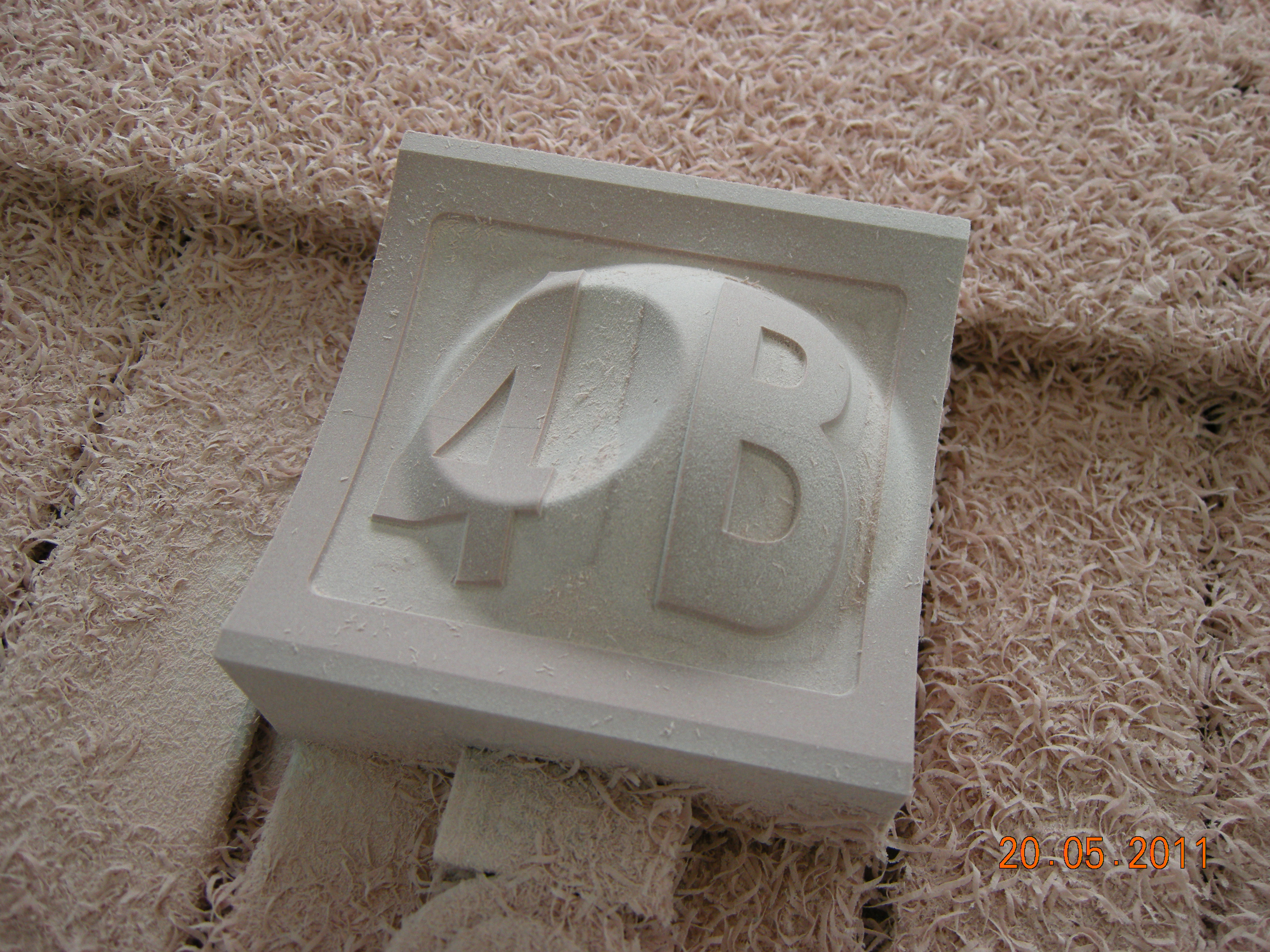

Вот тоже пришлось вывешивать модель в рамке.
Фото537.jpg (3718 просмотров) <a class='original' href='./download/file.php?id=20762&sid=937c72809f522359f6c1c2eb2587c52a&mode=view' target=_blank>Загрузить оригинал (1.83 МБ)</a>
Сделано с одной стороны (3718 просмотров) <a class='original' href='./download/file.php?id=20763&sid=937c72809f522359f6c1c2eb2587c52a&mode=view' target=_blank>Загрузить оригинал (1.74 МБ)</a>
Сделано с двух сторон. (3718 просмотров) <a class='original' href='./download/file.php?id=20764&sid=937c72809f522359f6c1c2eb2587c52a&mode=view' target=_blank>Загрузить оригинал (1.68 МБ)</a>

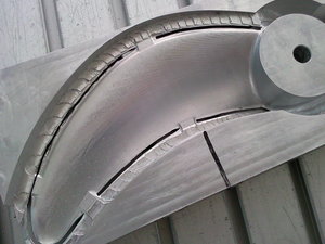

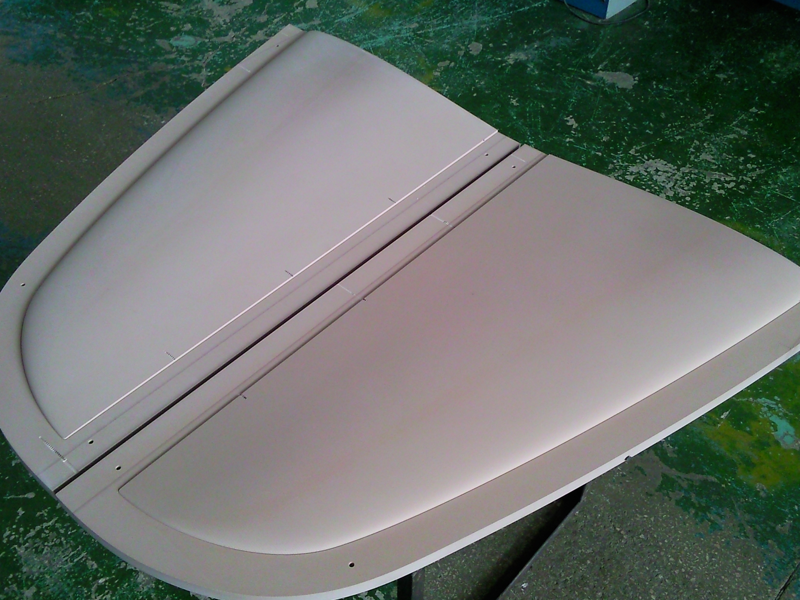

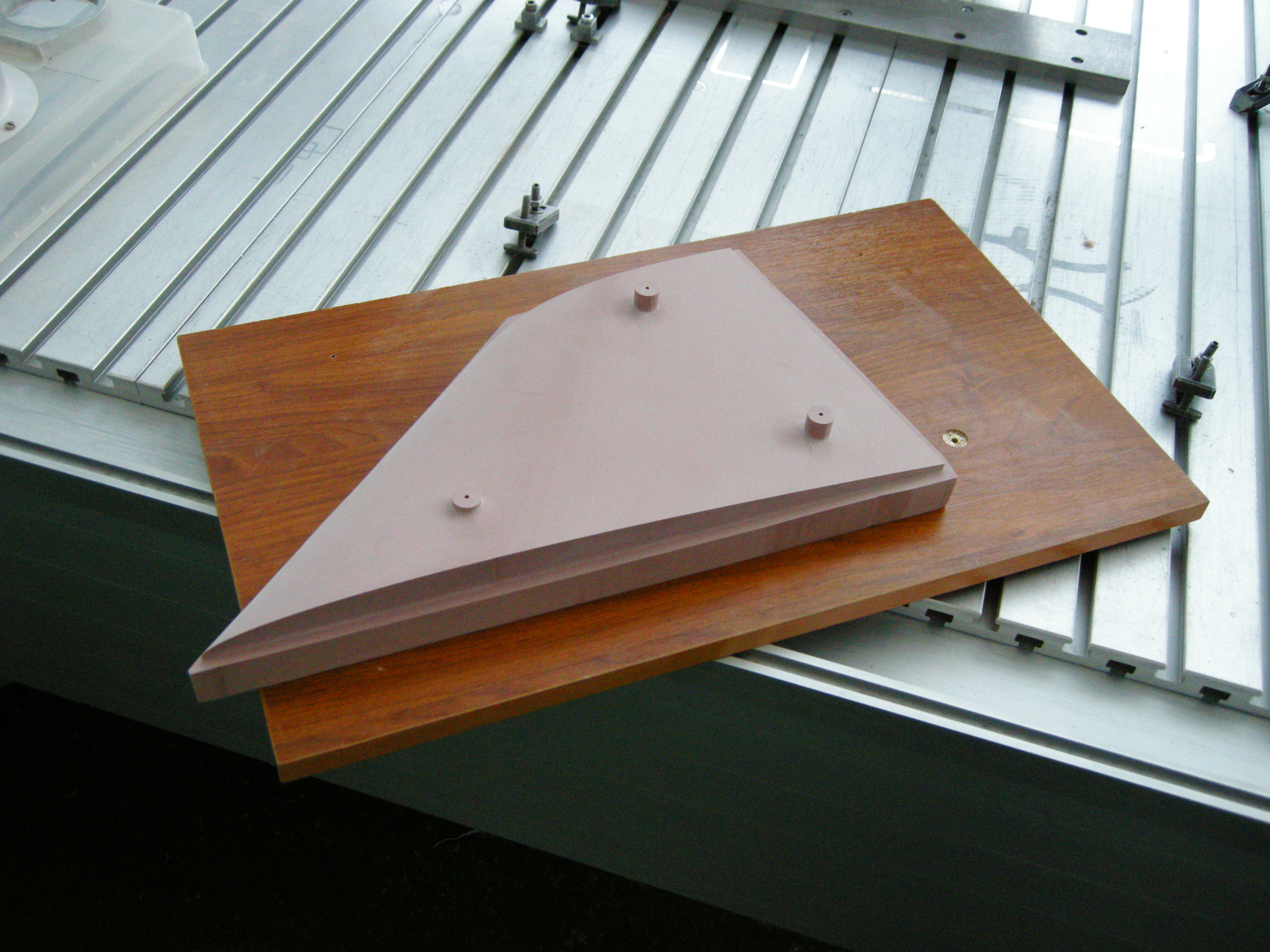

Мастер-модели для крыльев радиопилотажной модели самолета класса F3A.
Фото077.jpg (3656 просмотров) <a class='original' href='./download/file.php?id=20865&sid=937c72809f522359f6c1c2eb2587c52a&mode=view' target=_blank>Загрузить оригинал (1.87 МБ)</a>
Самое начало. Обдирка заготовки. (3656 просмотров) <a class='original' href='./download/file.php?id=20866&sid=937c72809f522359f6c1c2eb2587c52a&mode=view' target=_blank>Загрузить оригинал (1.81 МБ)</a>

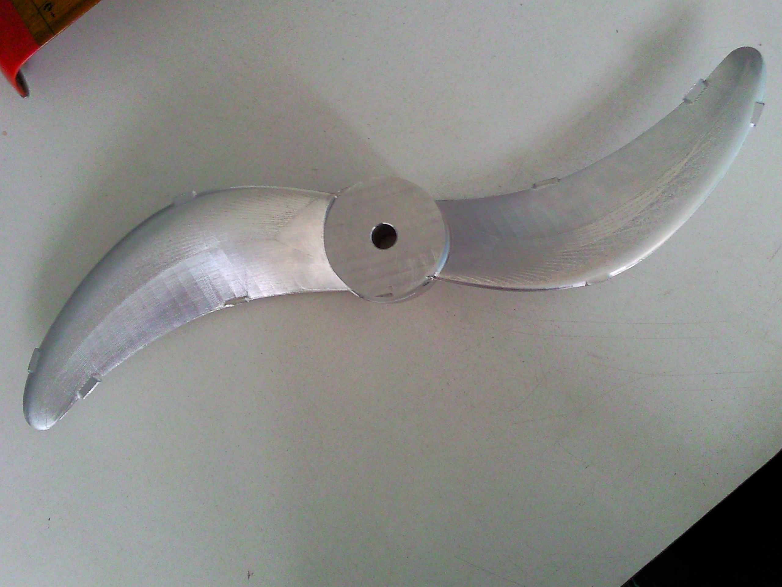

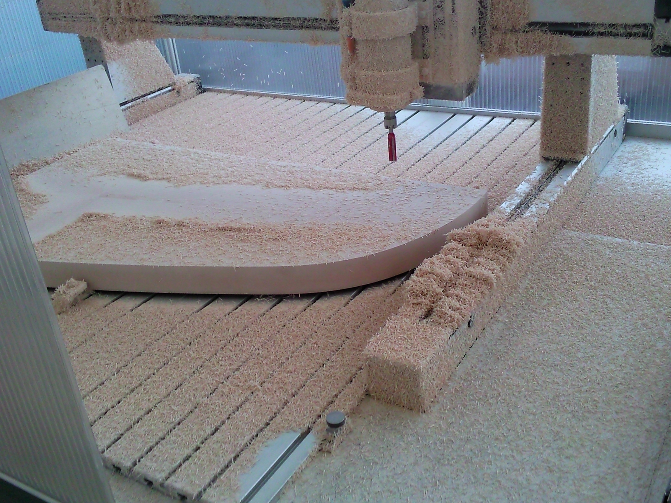

Ходил к сыну в школу с лекцией о ЧПУ. Хотел показать как оно на самом деле делается.
Это вам не "Железный человек" где всё по мановению руки.
Сделал под видеокамеру детальку небольшую, подарил учителю.
DSCN4952.jpg (3650 просмотров) <a class='original' href='./download/file.php?id=20867&sid=937c72809f522359f6c1c2eb2587c52a&mode=view' target=_blank>Загрузить оригинал (4.06 МБ)</a>

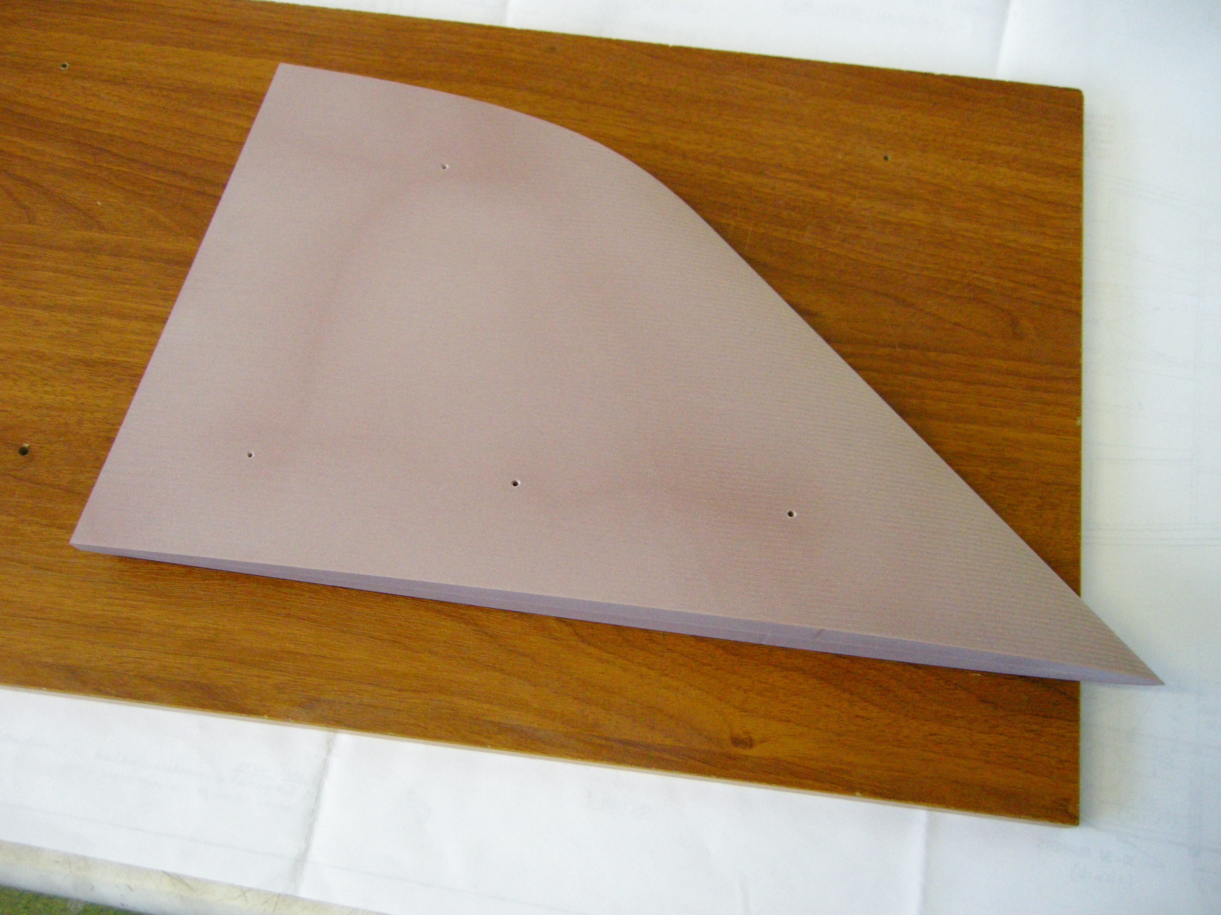

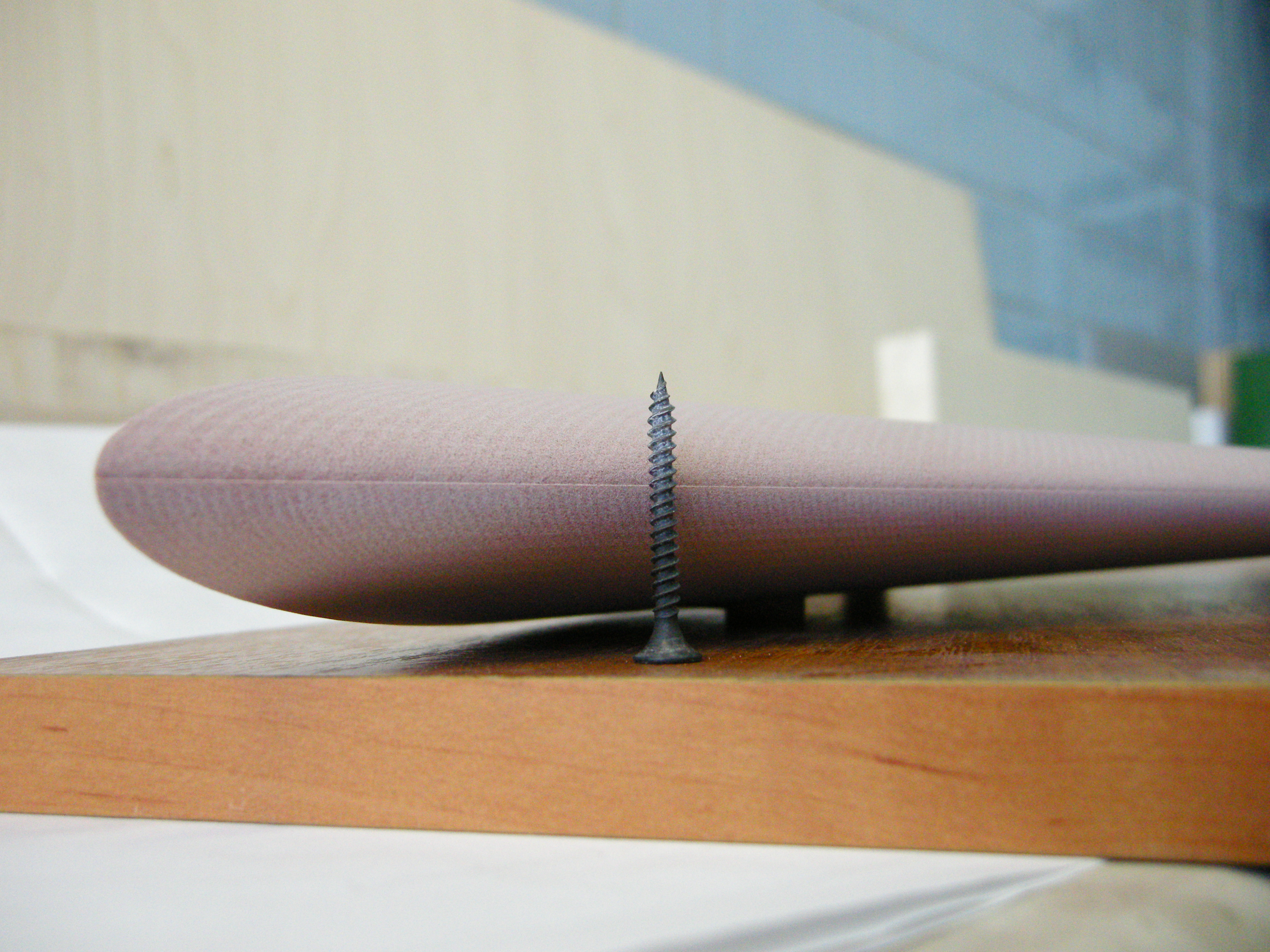

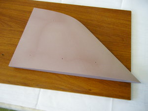

Мастер-модель киля на радиопилотажку. Делалась с переворотом.
DSCN3058.jpg (3516 просмотров) <a class='original' href='./download/file.php?id=21348&sid=937c72809f522359f6c1c2eb2587c52a&mode=view' target=_blank>Загрузить оригинал (4.52 МБ)</a>
DSCN3044.jpg (3516 просмотров) <a class='original' href='./download/file.php?id=21349&sid=937c72809f522359f6c1c2eb2587c52a&mode=view' target=_blank>Загрузить оригинал (4.1 МБ)</a>
DSCN3056.jpg (3516 просмотров) <a class='original' href='./download/file.php?id=21350&sid=937c72809f522359f6c1c2eb2587c52a&mode=view' target=_blank>Загрузить оригинал (4.63 МБ)</a>

Подскажите, где Вы покупаете пластик?
Скорее всего там продают большими листами.
Спасибо.
DimBa
Сообщения: 97
Зарегистрирован: 06 ноя 2013, 14:48
Репутация: 103
Откуда: Ярославль
Re: Мастер-модели
Сообщение DimBa »
Necuron покупаю в Москве в компании Лассо. Лист 1200х400х50. Одна плита средней плотности будет стоить тысяч семь. Пришлют транспортной компанией.
igor44
Сообщения: 373
Репутация: 257
Откуда: Костромская обл.
Re: Мастер-модели
Сообщение igor44 »
DimBa писал(а):Necuron покупаю в Москве в компании Лассо. Лист 1200х400х50. Одна плита средней плотности будет стоить тысяч семь. Пришлют транспортной компанией.
Спасибо. Такую компанию знаю.
А Вы разные пробовали пластики по твёрдости или сразу попался тот, что Вам нужен?
Для моих целей нужен пластик, что бы пердовал мелкие детали.
И ещё вопрос.........как пластик быстро тупит фрезы?
DimBa
Сообщения: 97
Репутация: 103
Откуда: Ярославль
Re: Мастер-модели
Сообщение DimBa »
Я обычно для своих моделей использую пластик с плотностью около 850. Для передачи мелких деталей, я думаю, надо брать поплотнее. Где-то 1000-1200. Он, однако, дороже. Пластик абразивен и тупит инструмент довольно сильно. По-моему даже по алюминию фрезы дольше ходят. Может быть стоит попробовать его делать фрезами для стеклотекстолита, которые используют электронщики для печатных плат.

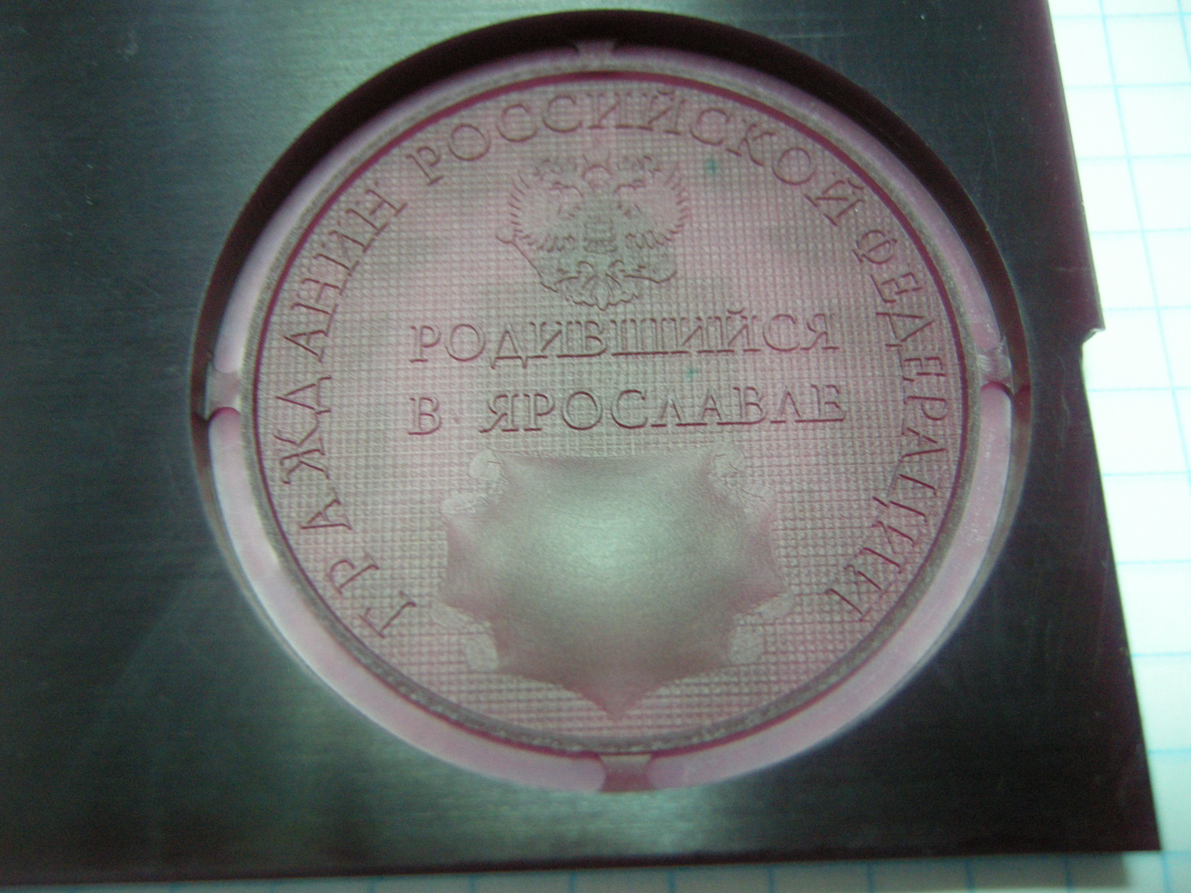

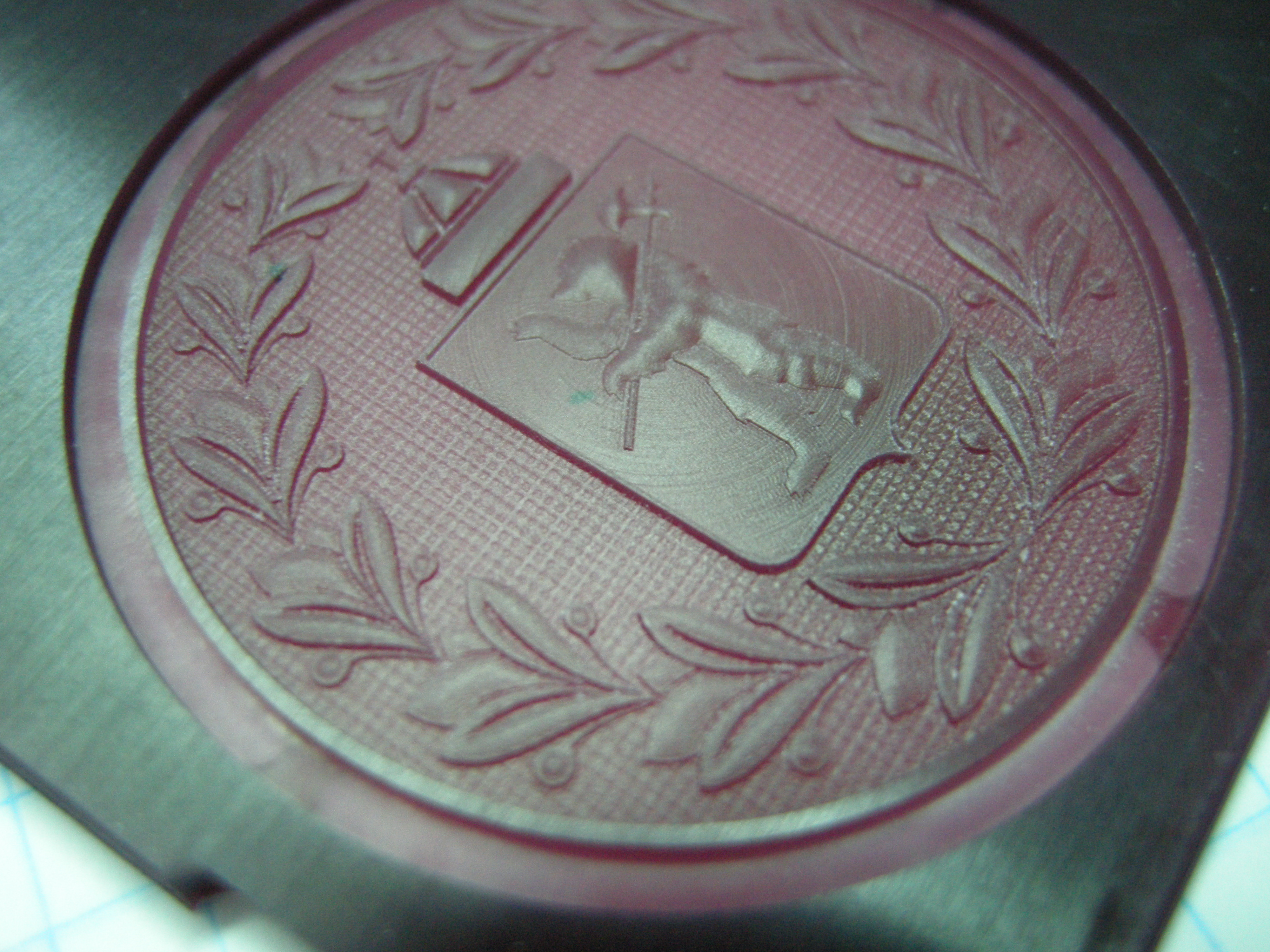

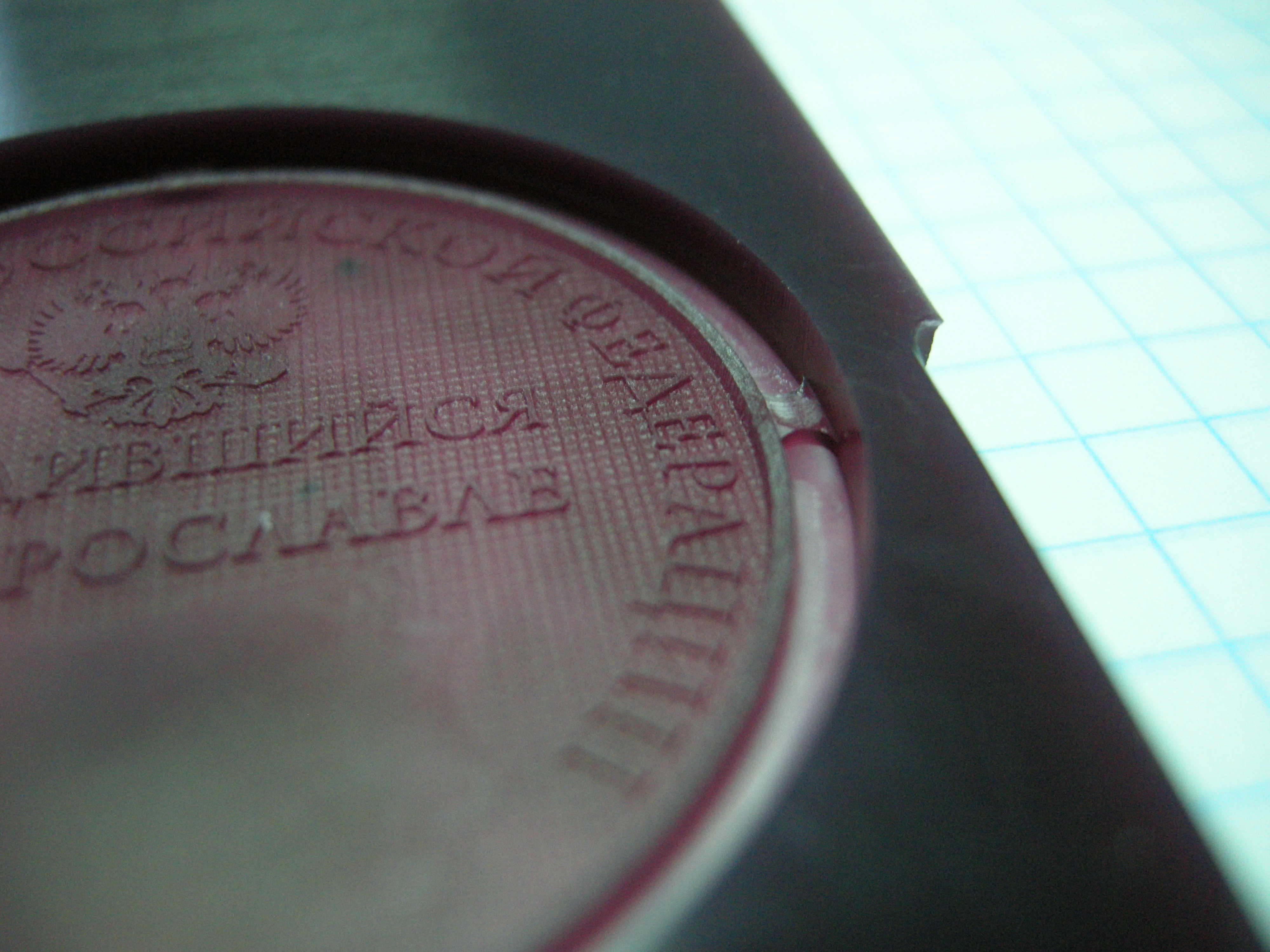

Моя единственная работа по воску. Как ни старался, риска от гравера видна.
DSCN2815.JPG (3315 просмотров) <a class='original' href='./download/file.php?id=21544&sid=937c72809f522359f6c1c2eb2587c52a&mode=view' target=_blank>Загрузить оригинал (3.71 МБ)</a>
DSCN2811.JPG (3315 просмотров) <a class='original' href='./download/file.php?id=21545&sid=937c72809f522359f6c1c2eb2587c52a&mode=view' target=_blank>Загрузить оригинал (4.22 МБ)</a>
DSCN2814.JPG (3315 просмотров) <a class='original' href='./download/file.php?id=21546&sid=937c72809f522359f6c1c2eb2587c52a&mode=view' target=_blank>Загрузить оригинал (4.16 МБ)</a>
igor44
Сообщения: 373
Репутация: 257
Re: Мастер-модели
Сообщение igor44 »
DimBa писал(а):Моя единственная работа по воску. Как ни старался, риска от гравера видна.
Скорее всего виной тому инструмент, гравер.
Для воска нужны очень качественные фрезы. И ещё важен шаг с которым шла резка. Для небольших вещей, шаг иногда ставлю 0.025 мм, для конусной фрезы с диаметром 0.127.
DimBa
Сообщения: 97
Репутация: 103
Откуда: Ярославль
Re: Мастер-модели
Сообщение DimBa »
Да, пожалуй Вы правы. Гравер не годится в принципе. Нужна очень мелкая сфера. У меня гравер был новый и фирменный, но шаг великоват - 0.05. Видимо просто ювелиры обратились не по адресу.
tomis
Сообщения: 13
Зарегистрирован: 25 ноя 2013, 19:31
Откуда: Павлово на Оке
Re: Мастер-модели
Сообщение tomis »
если через арткам то немного другую стратегию обработки выбрать и все. вот ту картошину отдельно обработать почище
