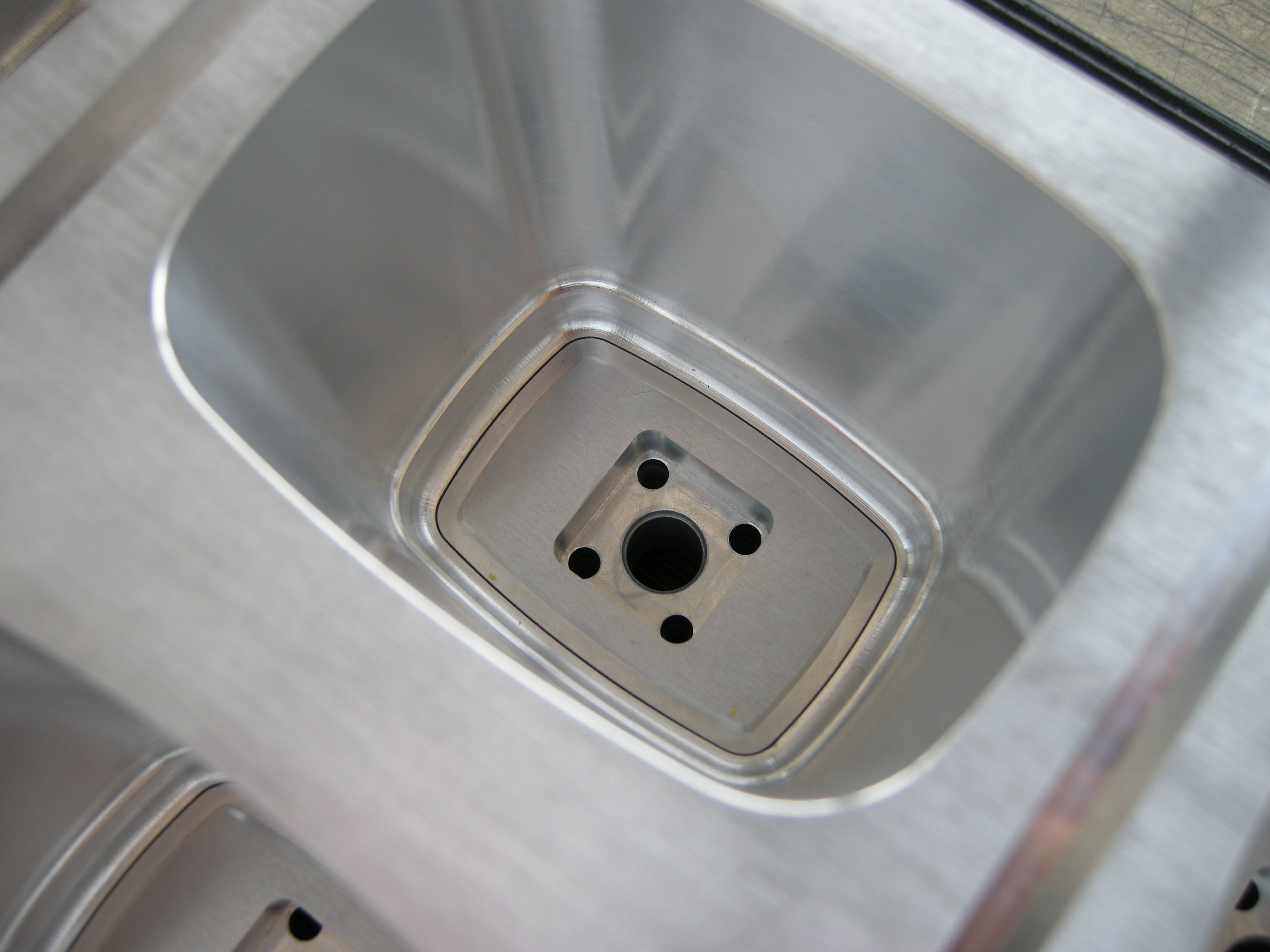

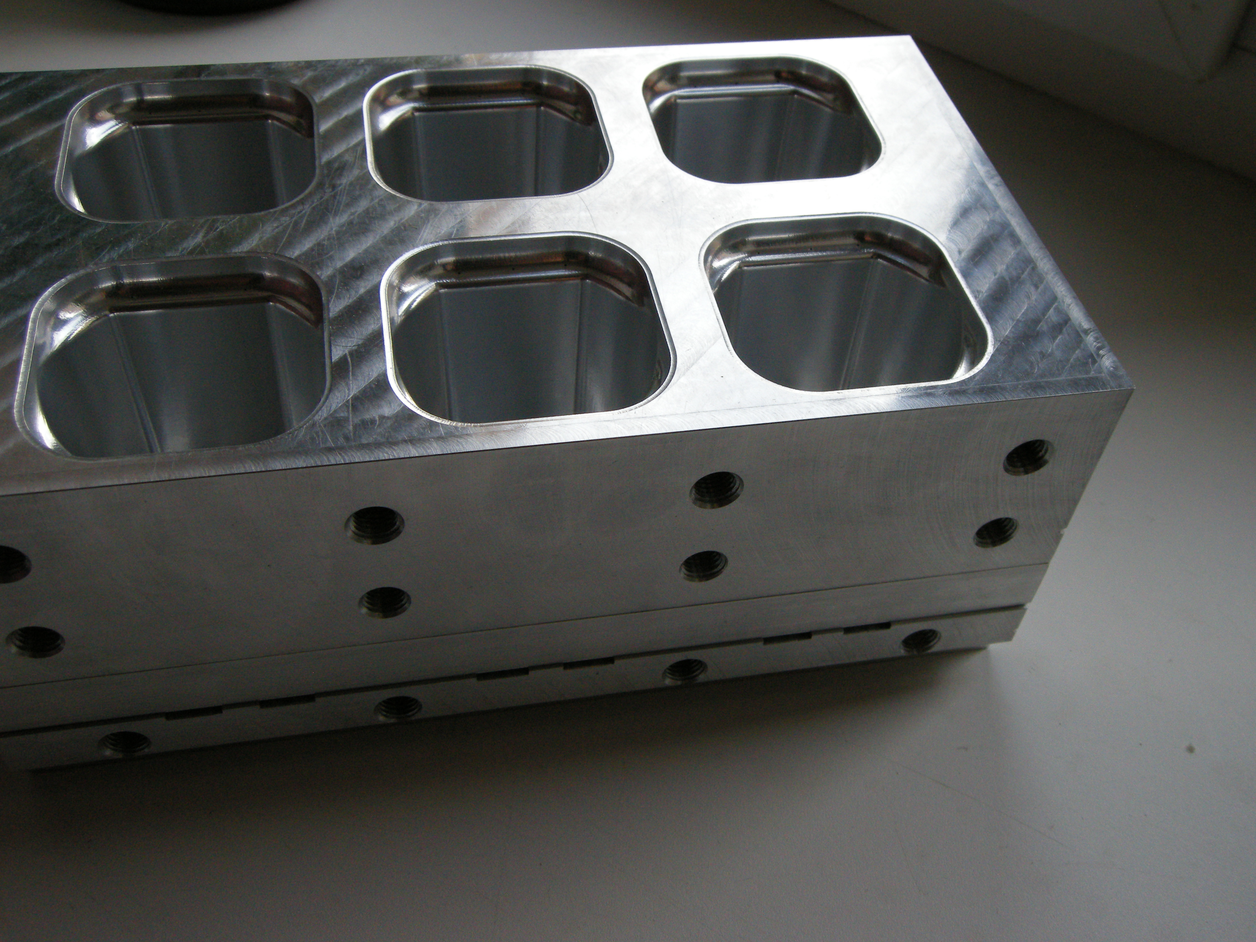

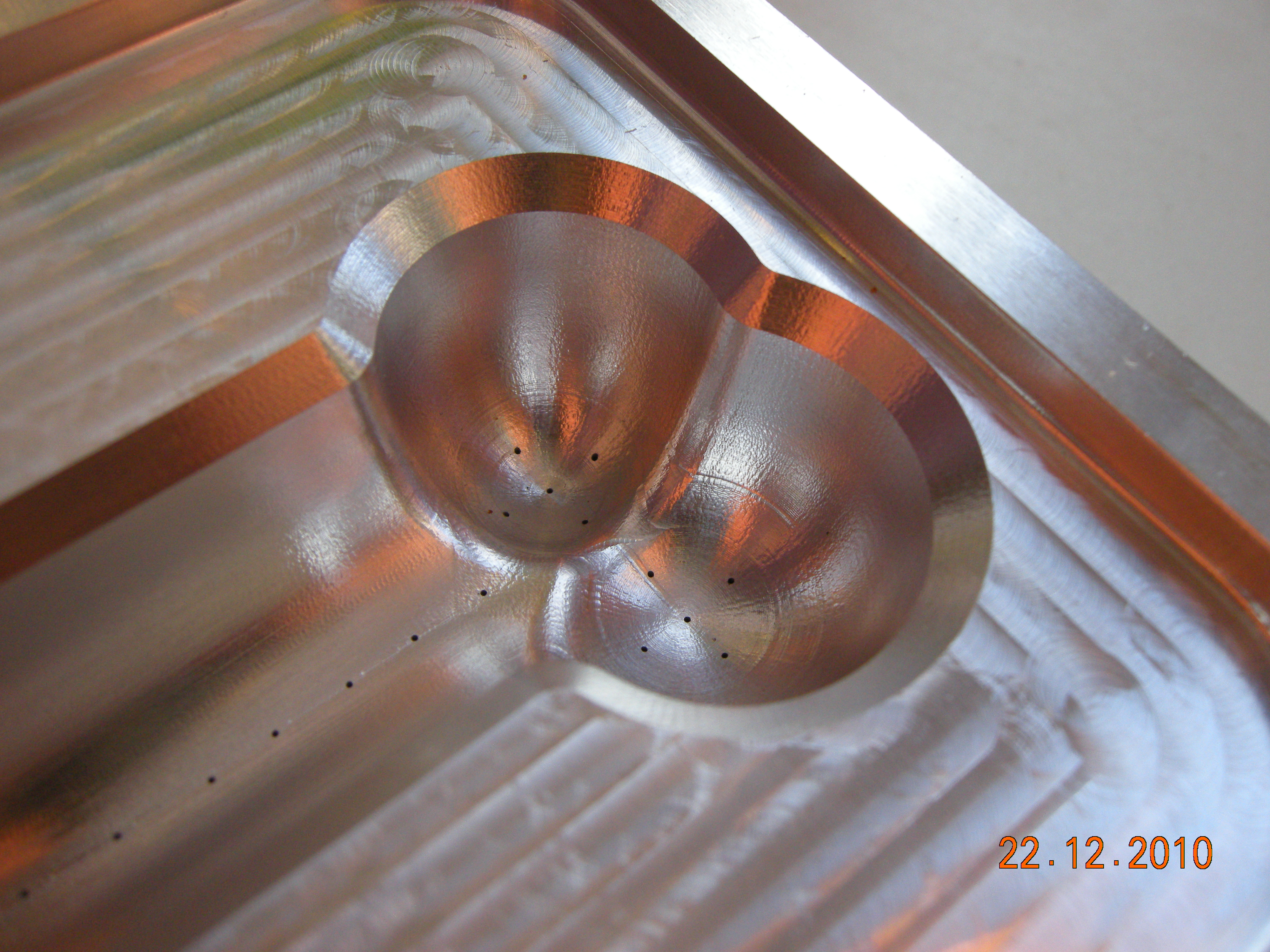

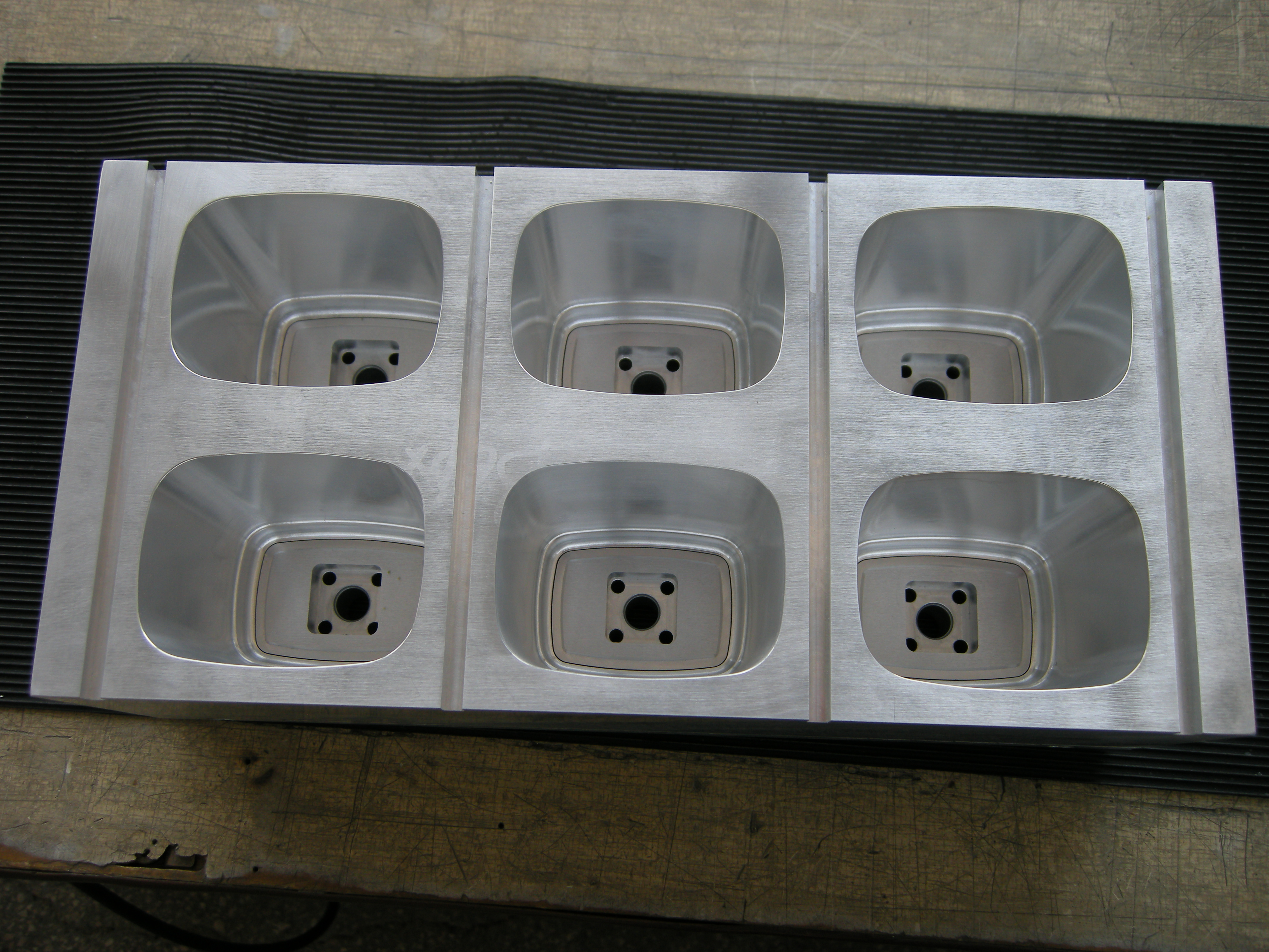

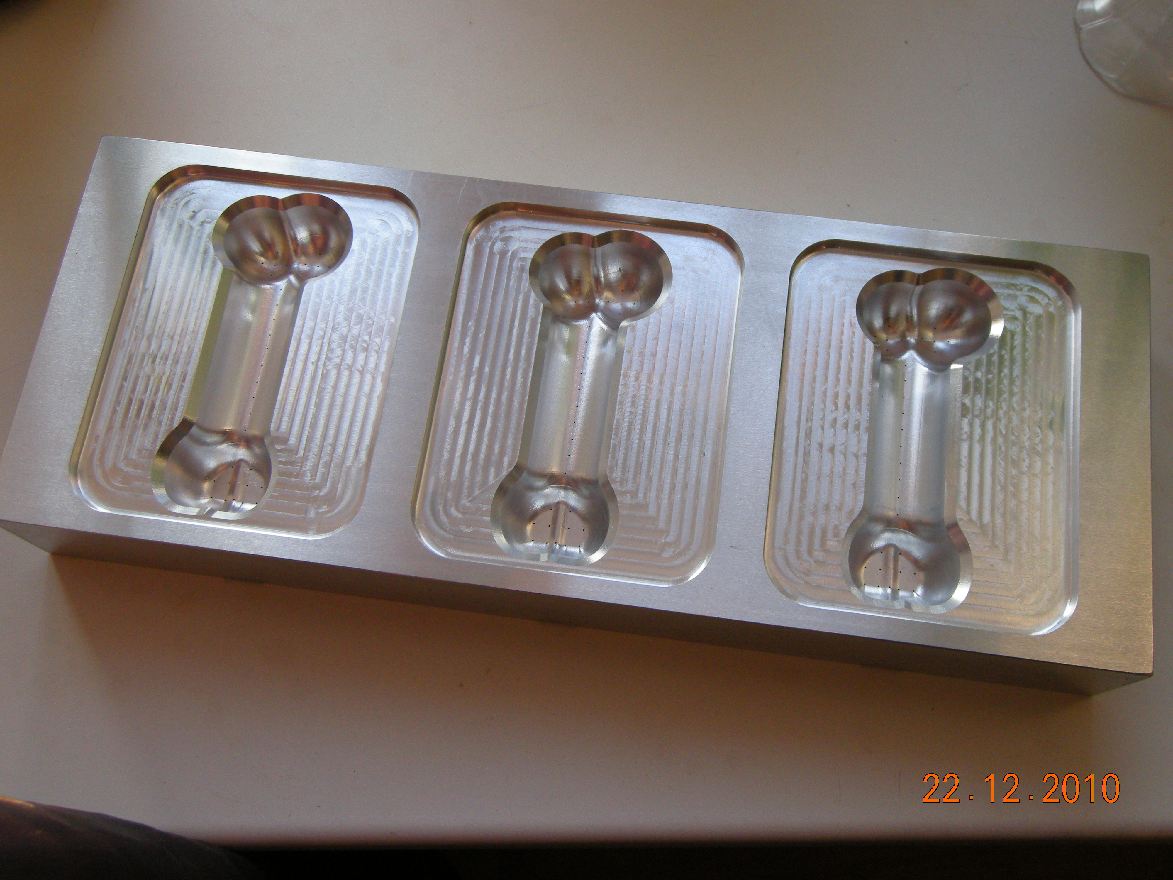

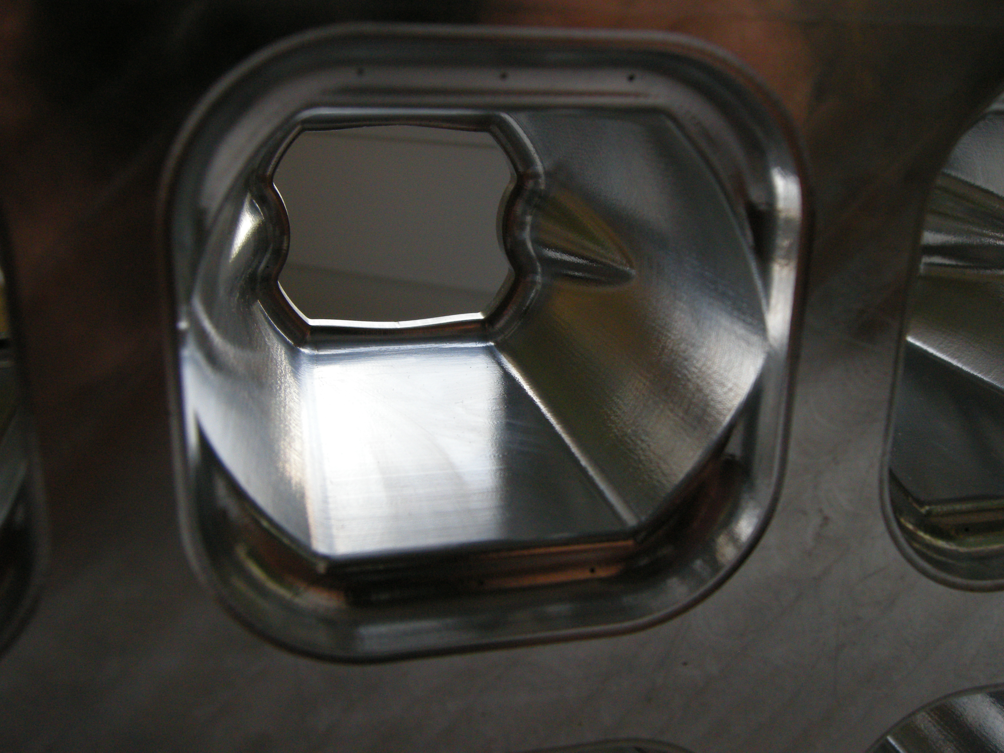

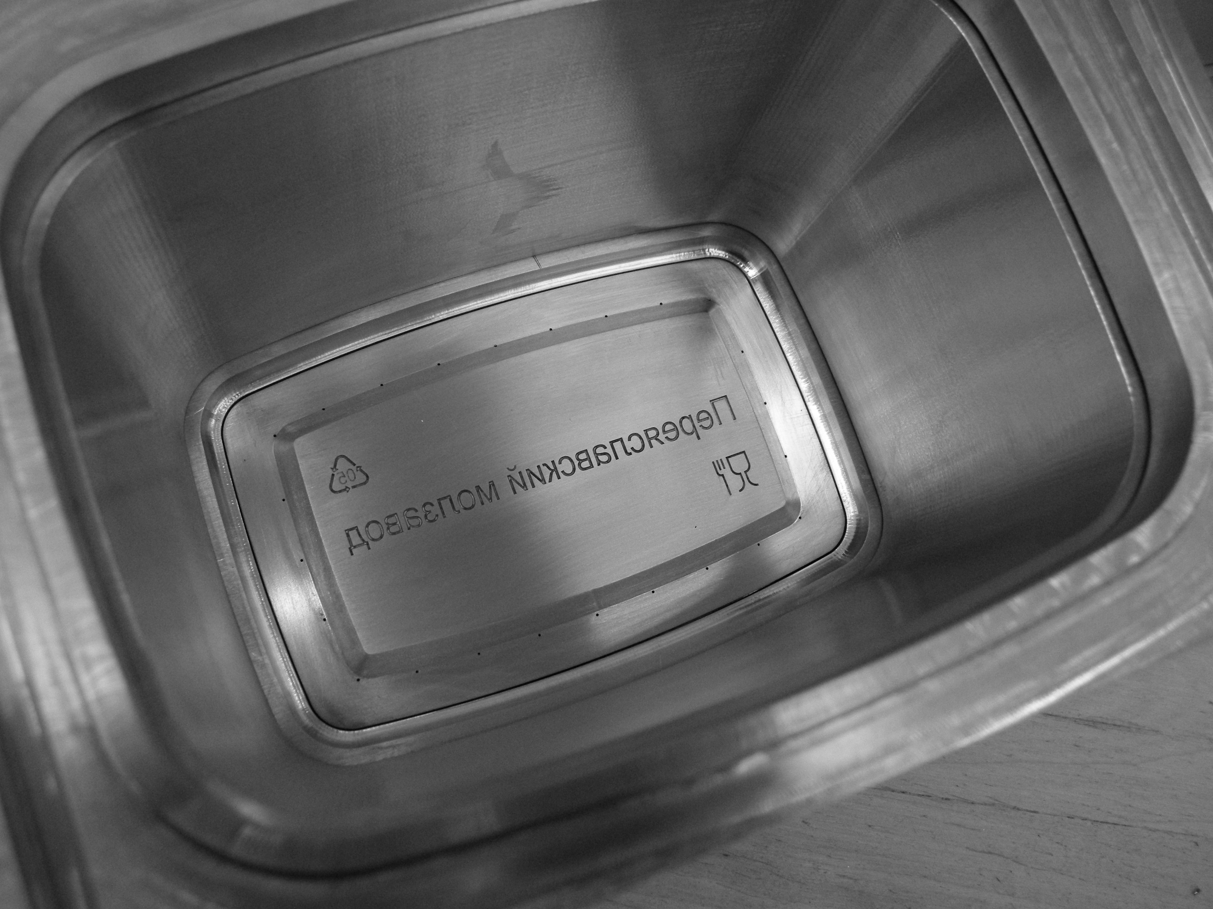

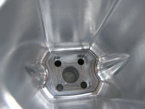

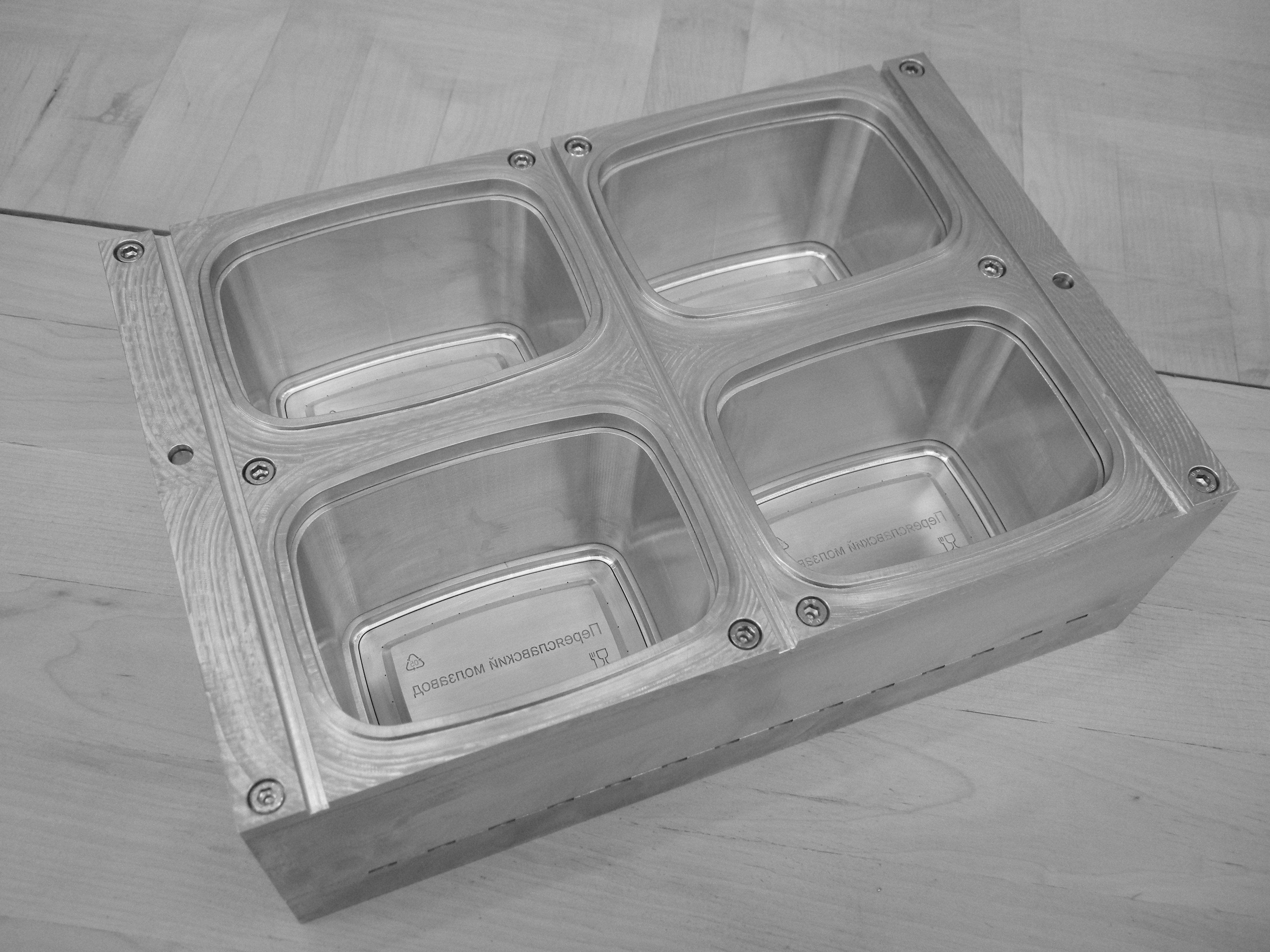

Несколько обычных работ.

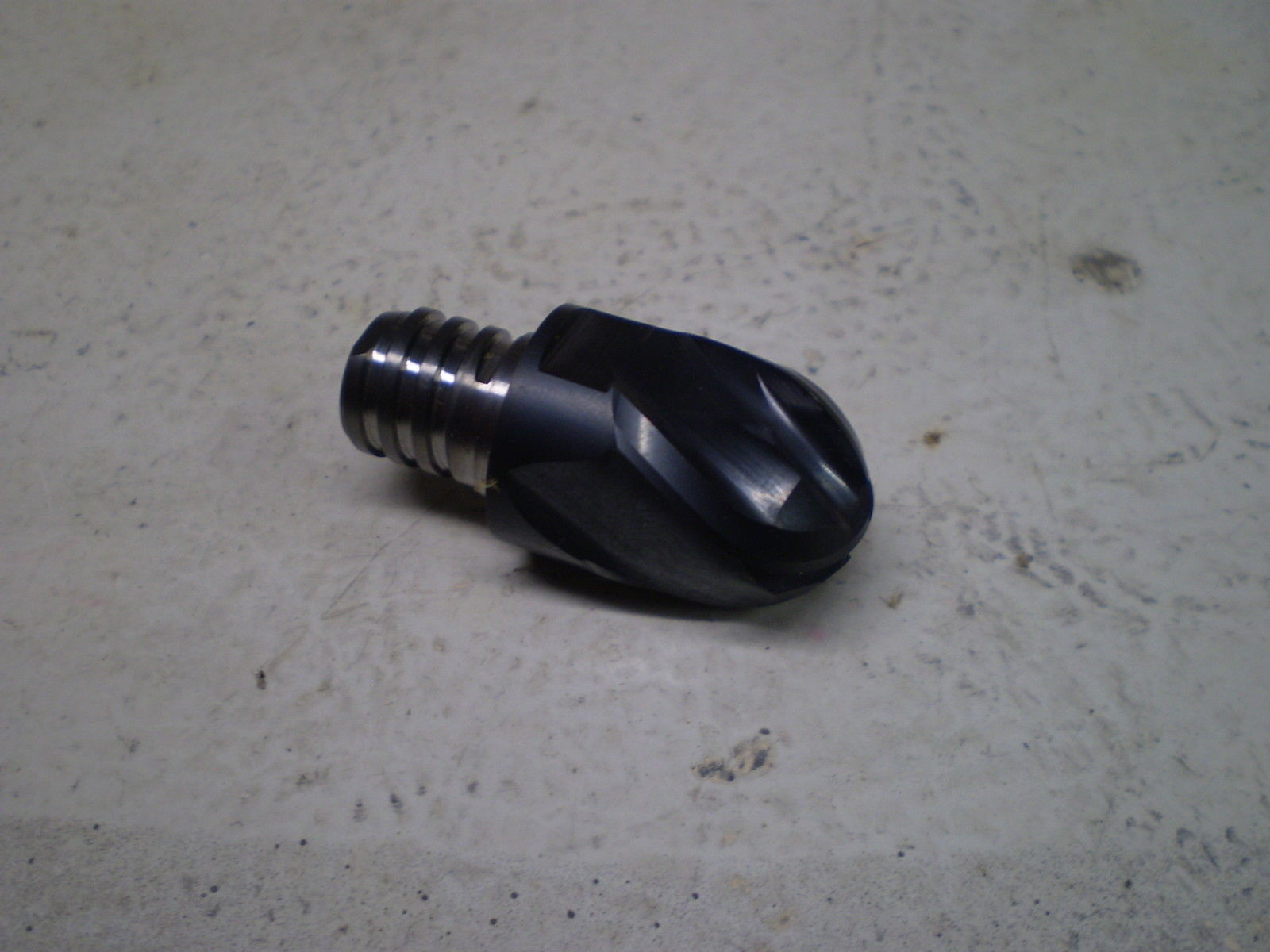

Я использую не пластинки сменные, а сменные головки. Это система Мультимастер от ISKAR.
Державка одна и к ней специальным ключиком прикручиваются сменные головки. Головки маленькие по длине.
Меньше одного витка спирали. Державка по диаметру занижена, что позволяет делать вертикальные стенки до 35 мм глубиной.
Re: Формы для термоформовки
DimBa писал(а):Это система Мультимастер от ISKAR.
точную модель напиши
Речь видать про такое
123.JPG (3822 просмотра) <a class='original' href='./download/file.php?id=20765&sid=a02180cb6a700f28c1b35af39e561c54&mode=view' target=_blank>Загрузить оригинал (150.2 КБ)</a>
DimBa писал(а):10-ка у меня практически основная фреза
Кол-во зубов?
Обороты?
Подача?
Сколько примерно живет фреза?
Если есть данные от Искар по режимам для Ала, будет ваПще замечательно :)
Хочу посчитать Vc и сравнить что Мицубиськи тут обещают :)

Точное название модели и рекомендуемые режимы сообщу в понедельник. Дома каталога нет, не помню.
Головки использую двузубые, обороты 15000, подача 1400 мм/мин, глубина 0,5. Живут долго. Месяцами.
Головки продают по две штуки, если учесть, что стоили они по 900 руб за штуку, то они себя точно окупают.
