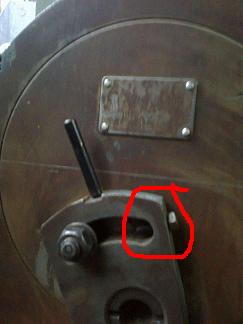

Nick писал(а): У меня нет сильного движка, а УДГ вращается очень туго и такое ощущение, что кое-где подклинивает...
Да, там два стопора на оси нужно подкрутить и винтами застопорить. Разбирать незачем, всё делается меньше чем за полчаса. Снимаешь ручку, диск, откручиваешь четыре или 5 винтов, снимаешь ту часть на которой диск с ручкой (она ещё на штифтах). Через прорезь и настраивай, ослабляй/убирай люфт.
Вот фотку нашёл в разобранном виде что нужно регулировать http://www.chipmaker.ru/uploads/monthly ... _thumb.jpg

Это выборка осевого люфта, есть еще ручка выбора люфта червяка (сзади УДГ). Вот там, если выбрать люфт, то УДГ кое-где крутится очень туго, если не выбрать - люфтит...
На второй вроде выбрали нормально - там и люфта нет и крутится свободно. Но к тому моменту заказ уже сдали.

с задней стороны на ручке есть стопорный винт, это как раз для настройки опускания червяка. а сама ручка нужна чтобы червяк опускать/поднимать.
набил руку в настройке, а так первый раз несколько часов разбирался, прежде понять что и как клинит. восемь лет с поворотной головкой работал (ну в основном на ней), потом в другую группу перевёлся и вот второй год на чпу работаю, чему рад =)

Винт... хммм надо будет его поискать...
Я правильно понимаю, что там будет винт, который выкручиваем на нужную длинну, и потом в него каждый раз упираем рукоятку?

именно так

О как, а то мы каждый раз заново настраивали :freak:... походу у нас этот винт кто-то выкрутил
