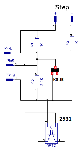

получил сет 5i26 x 7i76
разобрал один драйвер чтоб разобраться как переделать под 5v
напомню что таких драйверов две модели, под 24 и 5 вольт... у меня какраз попались 24
слизал схему
что под названием K3 JE я не понял, корпус SMD похож на транзистор но одна нога в воздухе
Пины 8,9 и 10 это DIP колодка под микруху 18 пиновую (или может перемычки) но она пустая, прямо под ней крупная надпись R201.
по оконцовке как вы и говорили скоростной оптрон А2531 (два в одном, для DIR) (даташит) вроде как 5 вольтовый.
че коротнуть чтоб кушало 5v от 7i76?
кстате схема DIR аналогичная
Re: Модернизация WABECO СС-F100
NightV писал(а):что под названием K3 JE я не понял, корпус SMD похож на транзистор но одна нога в воздухе
Два диода в корпусе, используется один.
Подозреваю, что на колодке надо поставить перемычку между 8 и 9 и будет на 5В.
