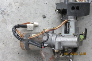

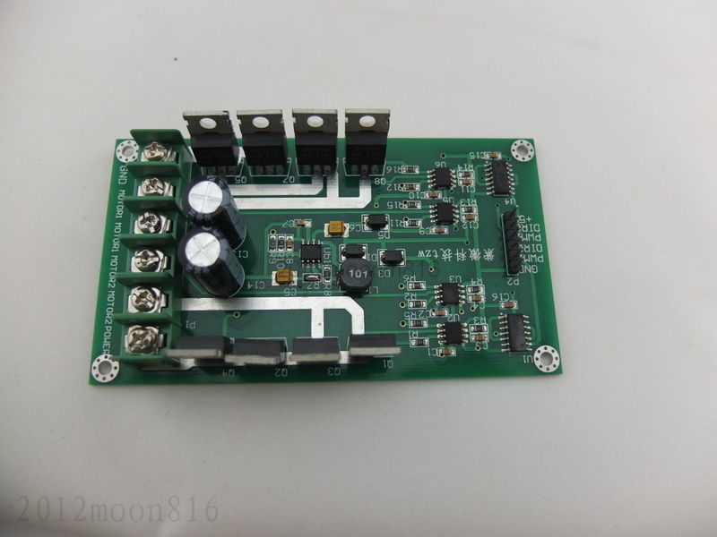

Вопрос такой появился:
Вот таким драйвером
http://www.ebay.com/itm/121152018332?ss ... 1497.l2649
9a996e81732c7031c2e3a699ab507522.jpg (6114 просмотров) <a class='original' href='./download/file.php?id=20557&mode=view' target=_blank>Загрузить оригинал (52.75 КБ)</a>
хочу управлять вот таким мотором (мотор от электроусилителя руля)
1258701b8719f891f3fe384fe35df8eb.jpg (6114 просмотров) <a class='original' href='./download/file.php?id=20556&mode=view' target=_blank>Загрузить оригинал (2.92 МБ)</a>
Как правильно быстро менять направление вращения мотора? Например крутим влево 100%.. и теперь вдруг нужно крутить в право тоже со скоростью -100%.
Как это реализовать чтобы не сжечь драйвер?
1) Крутим влево 100% потом 90%, 80%, 70%, 60%...20%,10%,0% и начинаем крутить в право 10%,20%,30%..80%,90%,100%? Если да, то какое время приблизительно должно пройти между переменой c например 90% до 80%?
2) Крутим влево 100% потом 0% и начинаем крутить в право 10%,20%,30%..80%,90%,100%?
3) Крутим влево 100% потом 0% и начинаем крутить в право 100%?
жду с нетерпением ваших советов!
