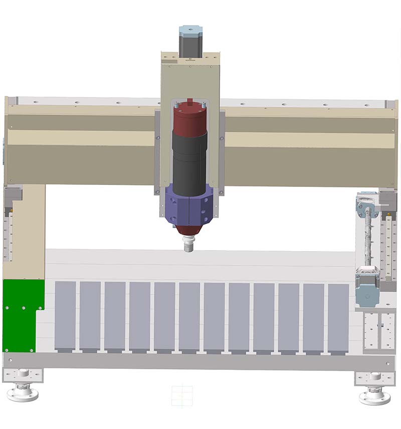

Какие размеры труб? Большие примерно 120х60? А полный размер стола?
evgenyjp писал(а):стол и бока сделал бы из гранитных плиты и блоков
Но как к ним крепить тиски и детали? Лучше бы на стол станочный профиль, как мне думается
Re: чпу станок по алюминию - 60х40х20см
Добавлено: 28 сен 2013, 06:15
evgenyjp
PKM писал(а):evgenyjp, классный станочек!
Настолько понравился, что примеряюсь не соорудить ли что-то в таком духе.
трубы на столе 60х40, только такие нашел со стенкой 4мм, но лучше брать шириной 100мм, так возни меньше по скручиванию и сверлениею.
12 труб, 945мм длина.
На боках по 2 штуки 50х100мм.
На балку 2 40х80мм и 1 40х100мм
PKM писал(а): Но как к ним крепить тиски и детали? Лучше бы на стол станочный профиль, как мне думается
Очень просто, плиты заказываются там где делают столешницы для кухонь, у них фрезер по камню есть поэтому делают любые отверстия по чертежу. Соответственно в гранитной плите делается 5 отверстий для крепления Т-стола или любого друго настила. Точно также отверстия под штифты для боковин, которые тоже можно сделать из гранитных брусков и соеденить через сквозыне отвертсия штифтами или через какиенибудь резьбовые втулки.
http://rghp.valuefence.net/?eid=138
Единственный минус гранитной конструкции, ето несоизмеримый с человеком вес, одному с таким уже не управится, плита тянет больше 100кг, плюс бокоивны по 30 где-то, но если посмотреть с другой стороны то ето плюс :)
Еще я рассматривал вариант, пустить на стол поверочную плиту, метр на метр или около того, беушную можно найти за вполне вменяемые деньги. Но я отказался изза веса
plita.jpg (4043 просмотра) <a class='original' href='./download/file.php?id=19097&mode=view' target=_blank>Загрузить оригинал (31.19 КБ)</a>
Хотя у меня зреет проект номер 2, сделать метр на метр станок, как раз ШВП такие уже есть хорошие.
Но из станоночного профиля тоже вариант, и мне он тоже нравится, но профиль нада со стенкой 4мм, а лучше 5мм.
Я как раз такой нашел, но уже после того как собрал свой стол :thinking:
Если бы делал сейчас, то все сделал бы из такого профиля, толщина 5мм
а на боковины пустил бы такое, тож 5мм толщиной
это серьезно сокращает время на возню по сверелнию и скреплению (лиминевых опилок только спол ведра выгреб) ну и в целом мне кажется ето положительно бы сказалоась на жесткости и технологичности :hehehe:
в этом случае мы получаем уже готовый Т-стол сразу, не нужно покупать отдельно. Но тогда ябы добавил еще центральную поперечену под центр стола снизу.

но в целом идея пока выглядит так:
поле метр на метр или около того (900х900мм возможно), балка позволяет.
плита - гранит или поверочная.
сервы и кфлоп\mycnc
остальная конструкция будет похожа на етот.
и все будет в раме-шкафу закрытом, только более жестком, с укосинами и поперечинами.
как-то так

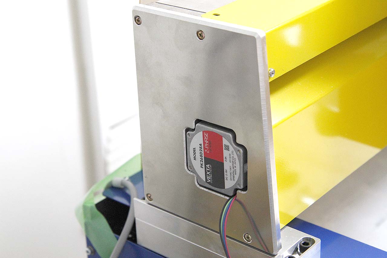

Кстати, а как скреплялись между собой трубы 60х40? Без гаек, винт в стенку 4мм, и отверстие напротив для шестигранника?
Добавлено: 28 сен 2013, 09:07
evgenyjp
PKM писал(а):Кстати, а как скреплялись между собой трубы 60х40? Без гаек, винт в стенку 4мм, и отверстие напротив для шестигранника?
да, в стенке сверлилсиь отверстия, резалась резьба, последующая планка со смещением, всего 3 болта м5 + эпоксидка.
Болты держат держат отлично, затягивать нада тока акуратно чтоб не перетянуть. А про эпоксидку я уже писал, на утро хотел оторвать, выкрутил болты, повис всем весом и она даже не пошевелилась.
ну и по краям там где боковины, каждая планка стола крепится к бокивине 4мя болтами, и снизу к ножкам 2мя.
А центр перевязвается столом или фрезерованными накладками стола:
2.111.132 Станок_1.jpg (4014 просмотров) <a class='original' href='./download/file.php?id=19102&mode=view' target=_blank>Загрузить оригинал (49.91 КБ)</a>
а боковины все на резьбовых втулках, и пластины по 10мм сверху и снизу.
_MG_6843.jpg (4014 просмотров) <a class='original' href='./download/file.php?id=19103&mode=view' target=_blank>Загрузить оригинал (206.35 КБ)</a>
_MG_6848.jpg (4014 просмотров) <a class='original' href='./download/file.php?id=19104&mode=view' target=_blank>Загрузить оригинал (140.43 КБ)</a>
но я уже говорил возни много, лучше на бока взять бруски или профиль 100х100 потолще.
