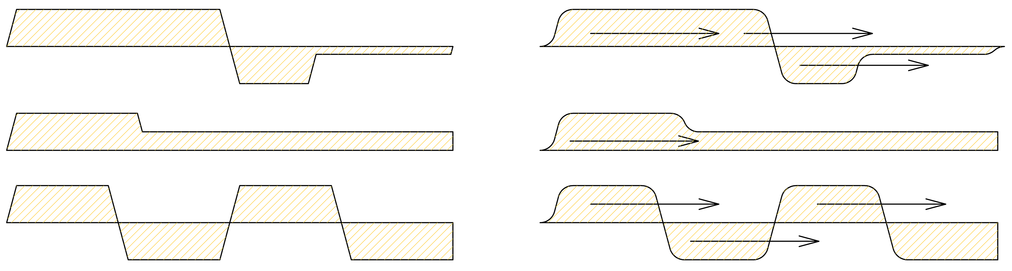

aaleksander писал(а):Ну например такой приблизительный алгоритм.
Идея верная. Ее несколько усложнит наличие нескольких осей (нужно будет смотреть из за какой оси нам требуется больше всего сбросить скорость),
Еще будут проблемы с разбиением на эти самые мелкие участки (сложно будет почитать производную от ускорения).
И самое, что выносит мне мозг - это что делать, если, например, в точке "B" мы обнаружили, что текущая скорость слишком высокая, а текущие ускорение слишком низкое, или наоборот, или и то и другое слишком высокое, или и то и другое слишком низкое?
Ладно скорость... а если у нас скорость изменения ускорения настолько мала, что мы не успеваем достаточно быстро увеличить ускорение? Короче - я уже запутался.
А не получится ли так, что у нас будут две рекурсивные функции, одна в другой?
И что значит "скорректировать отрезок от A до этого места?", а как его скорректировать?
Я себе это дело вообще по другому пытался представить:
Вот у нас есть графики скоростей движения по всем осям.
В случае с постоянным ускорением у них будет трапецеидальная форма с постоянным наклоном.
А теперь - скругляем углы этих трапеций так, чтобы площадь и высота трапеций осталась прежней. Графики выдавятся в ширину, и нужно будет одновременно отмасштабировать графики скорости по остальным осям.
Самое важное - правильно выбрать очередность, чтобы не получилось так, что ограничивая одну ось мы выведем за допустимые рамки jerk на другой оси.
Либо - сглаживать графики на всех осях несколько раз до тех пор, пока все не будет в пределах допустимого.
Фрагмент.png (3985 просмотров) <a class='original' href='./download/file.php?id=18819&mode=view' target=_blank>Загрузить оригинал (41.95 КБ)</a>
При чем при таких раздавливаниях графиков они раздавятся вместе со своими временными интервалами (чтобы все графики одновременно масштабировать).
А вот потом уже придется заново разбить все это дело на настоящие сервоциклы.

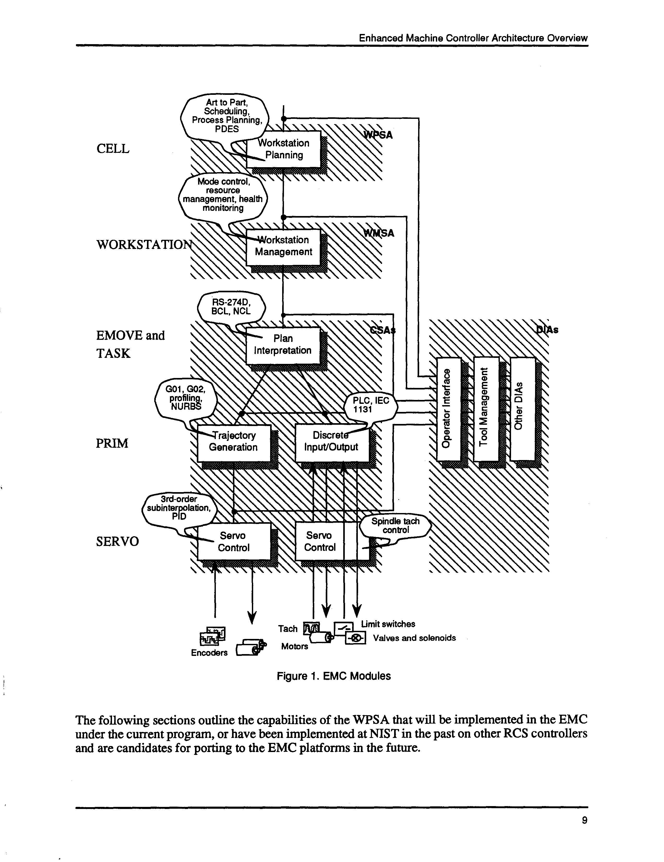

Вообще-то EMC создавался для управления вот этой "хоббийной" машинкой http://web.archive.org/web/201005272044 ... /hexa.html
Сообщения: 8167
Репутация: 1589
Re: Что я еще не знал о LinuxCNC, что нам еще предстоит сдел
Сообщение nkp »
Impartial писал(а): Она сделана для использования в хоббийных станках
таки да - с самого начала проект был нацелен на управление промышленными станками и в документах NIST (начиная с декабря 1993г)
прямо об этом говорится...
а вот про хоббийное использование "родители" ЕМС как раз нигде не упоминали ))))
вот начальный прикид разработчиков (1993г):
