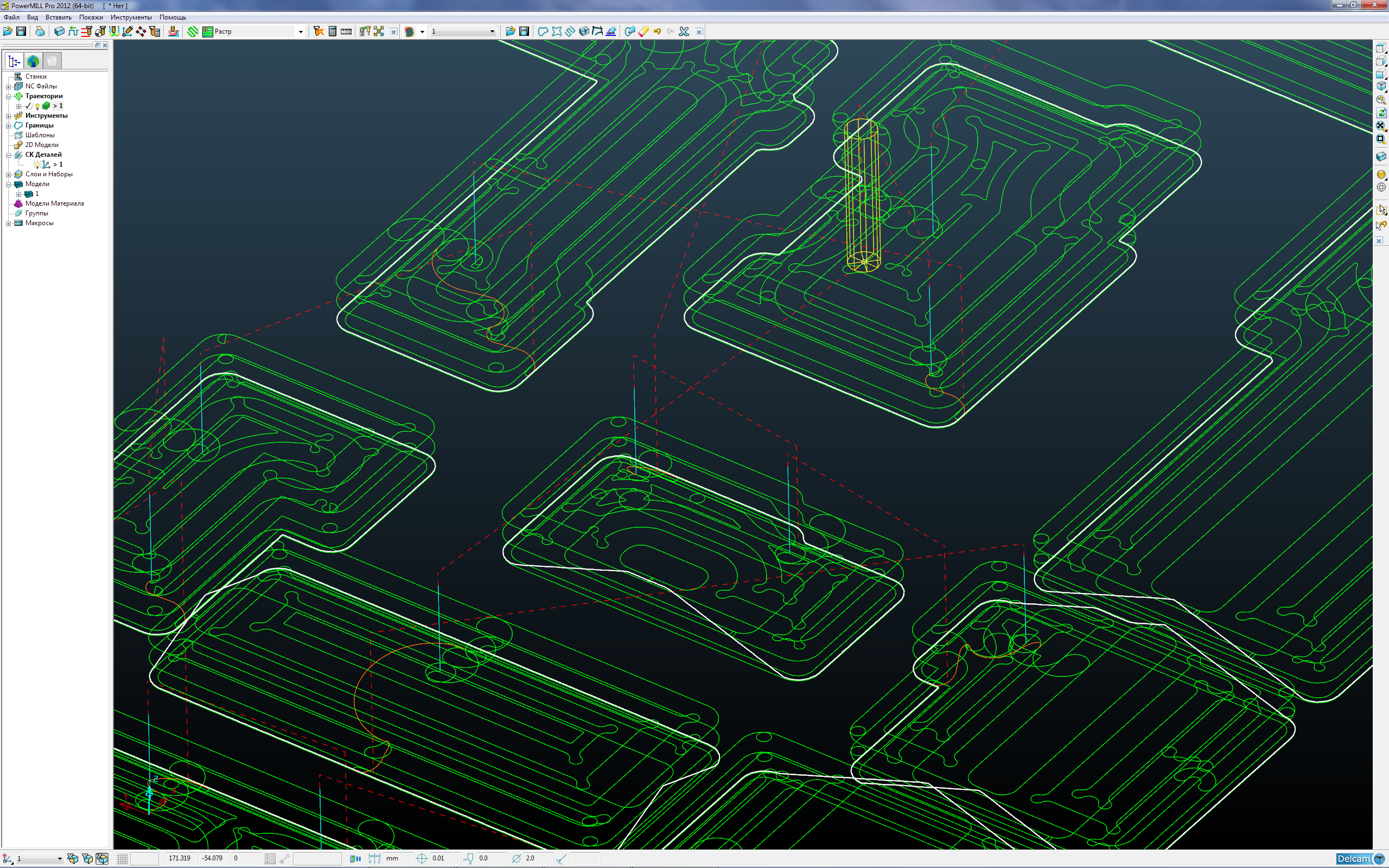

Ну вот на видео из предыдущего сообщения подача 3200 мм/мин, заглубление около 1 - 1,5 мм, 20 000 об/мин, проходы почти в полную ширину фрезы.Alexey Sigunin писал(а):Напишите пример Ваших режимов резания, интересно мне.
То что фреза так громко звенит - еще раз оговорюсь - это фреза такая дурная, дешевая китайская, а нормальные фрезы режут без этого визга.
Траектория вот такая (контроллер отрабатывает ее без глюков и тормозов): Понравившиеся мне режимы фрезеровки для пластиков я описал в другой теме (щелкните на мою четвертую медальку под аватаркой).
