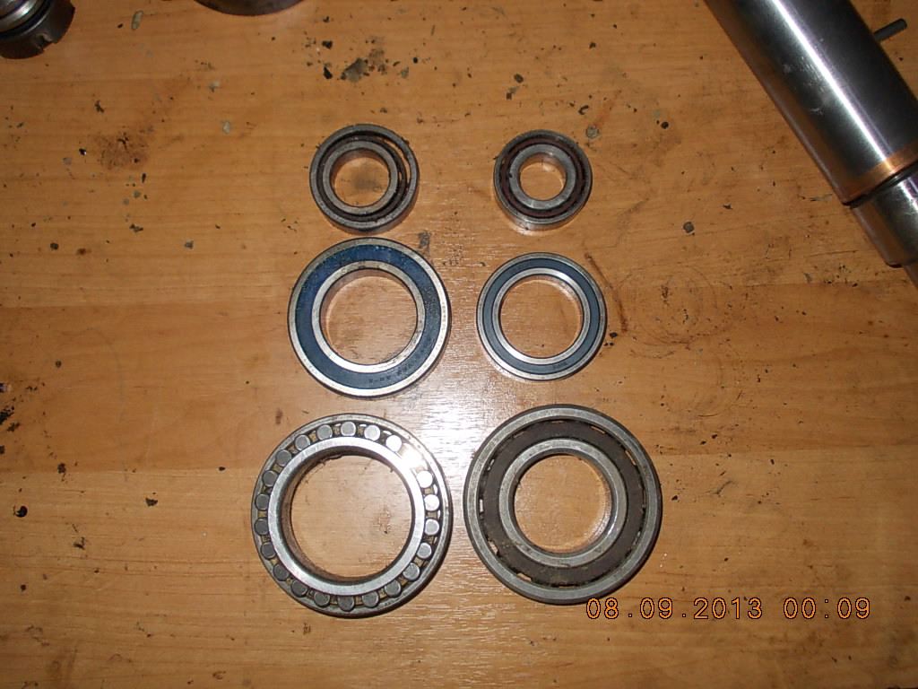

Небольшое сравнение размеров подшипов
DSCN1988.JPG (4977 просмотров) <a class='original' href='./download/file.php?id=18423&sid=aaa55ac06b23b6a492e0e2b70b0c33f1&mode=view' target=_blank>Загрузить оригинал (240.7 КБ)</a>
Первый ряд - передние, второй ряд задние
сверху - Китай 3квт
посредине - Эльте 4квт
внизу - 6Т80Ш
