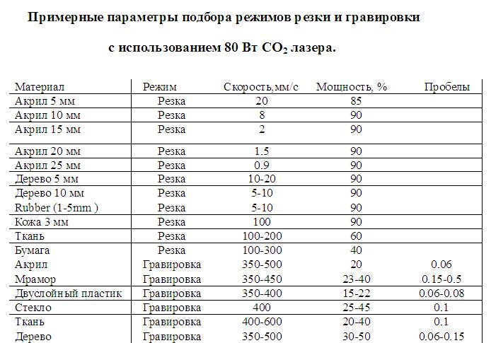

Может кому понадобится.
Таблица выбора режимов для 80Вт СО2.
Режимы.JPG (4745 просмотров) <a class='original' href='./download/file.php?id=18544&mode=view' target=_blank>Загрузить оригинал (68.8 КБ)</a>

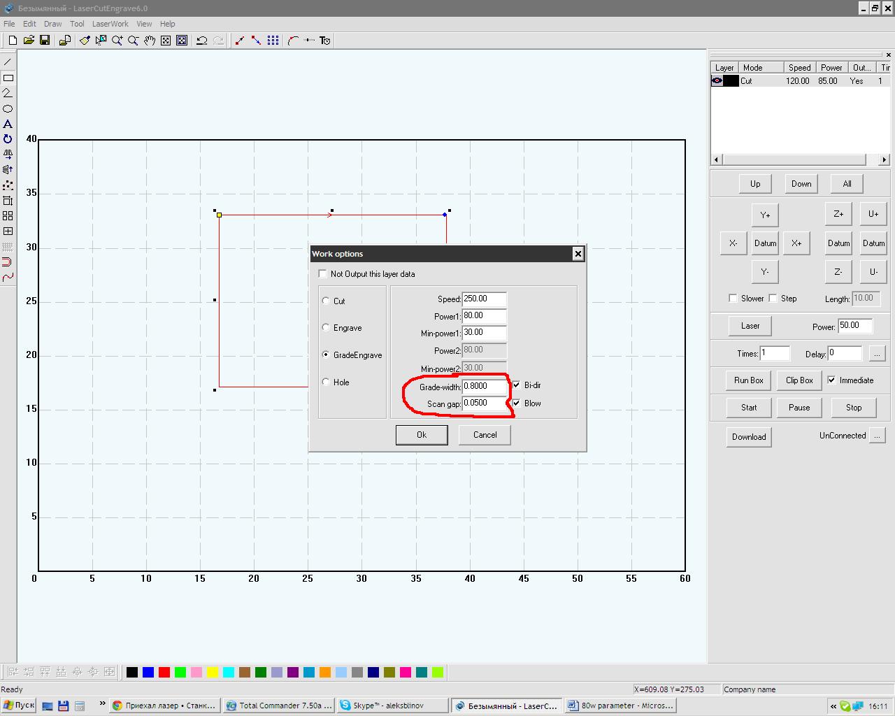

А что за пробелы такие?

Endgraving gaps

Я так понял - это шаг гравировки скорее всего. На растре.
Это.JPG (4740 просмотров) <a class='original' href='./download/file.php?id=18545&mode=view' target=_blank>Загрузить оригинал (120.2 КБ)</a>

Fisher писал(а):Таблица выбора режимов для 80Вт СО2.
А почему здесь написано, что 3 мм кожу режет с большой скоростью, а где-то обсуждали, что это проблема для лазера?

Чтобы не гадать, попробую.
Эта табличка от производителя.

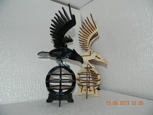

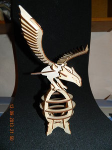

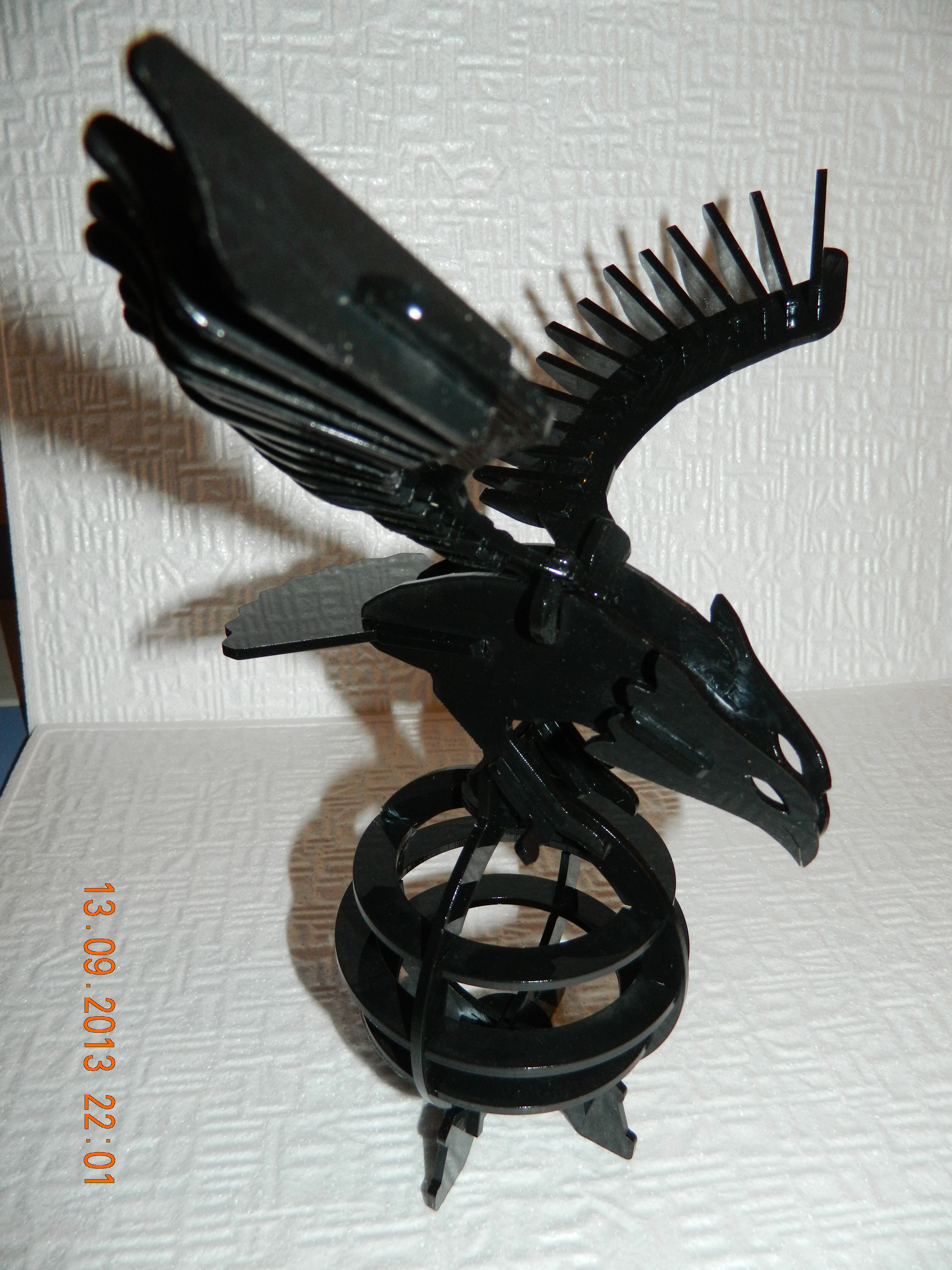

Вот.
Фанера 3 мм и акрил черный экструзионный 3 мм.
DSCN2561.JPG (4680 просмотров) <a class='original' href='./download/file.php?id=18587&mode=view' target=_blank>Загрузить оригинал (5.98 МБ)</a>
DSCN2562.JPG (4680 просмотров) <a class='original' href='./download/file.php?id=18588&mode=view' target=_blank>Загрузить оригинал (5.02 МБ)</a>
DSCN2565.JPG (4680 просмотров) <a class='original' href='./download/file.php?id=18589&mode=view' target=_blank>Загрузить оригинал (5.27 МБ)</a>
