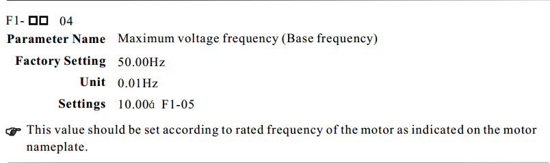

Золушок писал(а):А если почитать другие мануалы на частотники ,которых валом в интернете и на русском языке ,то там расписано для первого класса церковноприходской школы что такое базовая частота и зачем она нужна с графиками...
кто бы еще подсказал, какая должна быть "базовая частота" для среднего тайваньского/китайского водоохлаждаемого шпинделя на 24000 оборотов. С максимальной все ясно - 400Гц. Если задать такую же "базовую", то на средних оборотах шпиндель недодает момента.

param 04.png (1550 просмотров) <a class='original' href='./download/file.php?id=18425&mode=view' target=_blank>Загрузить оригинал (23.97 КБ)</a>
Re: Скоростной шпиндель. Инвертер останавливается с перегруз
Если бы у тех шпинделей была та самая "nameplate", вопросов бы не возникало.
Но лысый корпус хранит молчание. В "документации" на шпиндель также крайне ограниченный набор параметров, куда base frequency не входит.
