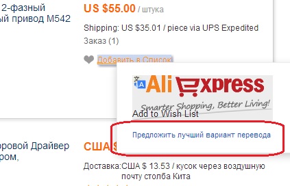

по поводу перевода, переводим в хроме страницу, и уже в переводе, наводим курсор и ждем пару секунд,
может и в других браузерах с "Google toolbar" тоже будет работать
68997.jpg (4549 просмотров) <a class='original' href='./download/file.php?id=21372&mode=view' target=_blank>Загрузить оригинал (37.32 КБ)</a>

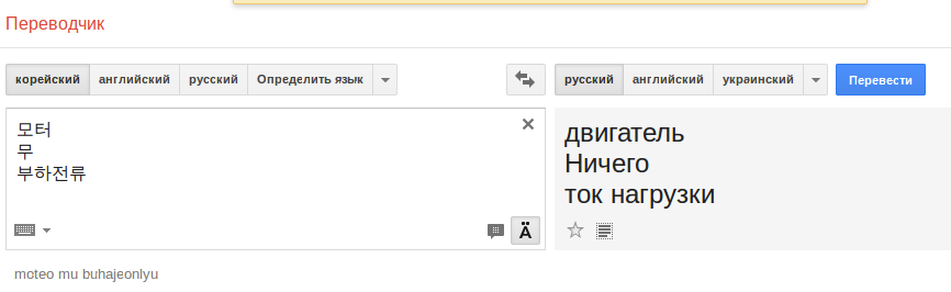

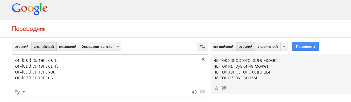

Еще маленько поигрался с гуглопереводчиком. Обнаружил, что он по разному переводит одну и ту же фразу в зависимости от окружения.
я конечно, понимаю, что живой грамотный переводчик всегда учитывает смысл и контекст. Но не до такой же степени:
перевод текста.PNG (4520 просмотров) <a class='original' href='./download/file.php?id=21393&mode=view' target=_blank>Загрузить оригинал (20.62 КБ)</a>
Что уж говорить о переводе с корейского.
Хотя в корейской фразе присутствует иероглиф 무 (mu), означающий отрицание.
И, разобрав корейскую фразу вручную, получаем
Перевод c корейского.png (4520 просмотров) <a class='original' href='./download/file.php?id=21394&mode=view' target=_blank>Загрузить оригинал (19.71 КБ)</a>
То есть, как ни крути, в оригинале тоже присутствует "ток холостого хода" :thinking:
