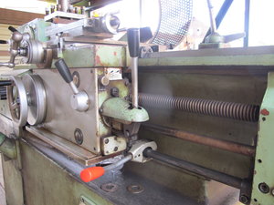

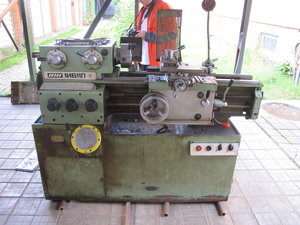

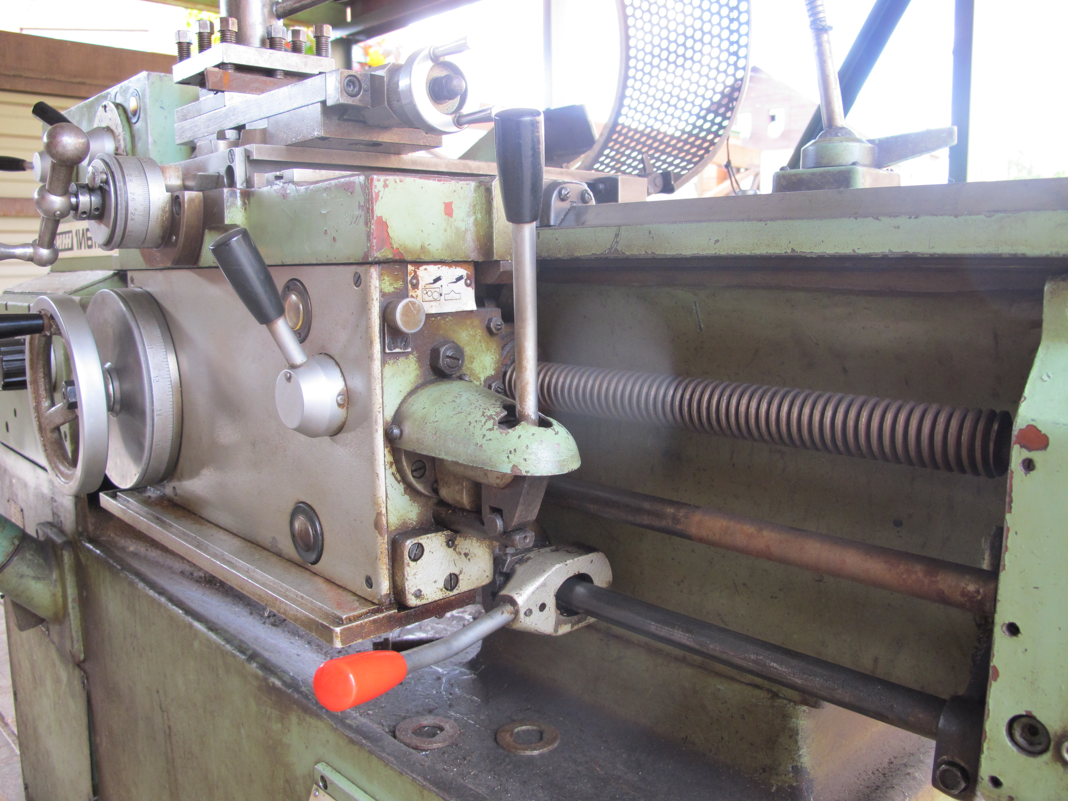

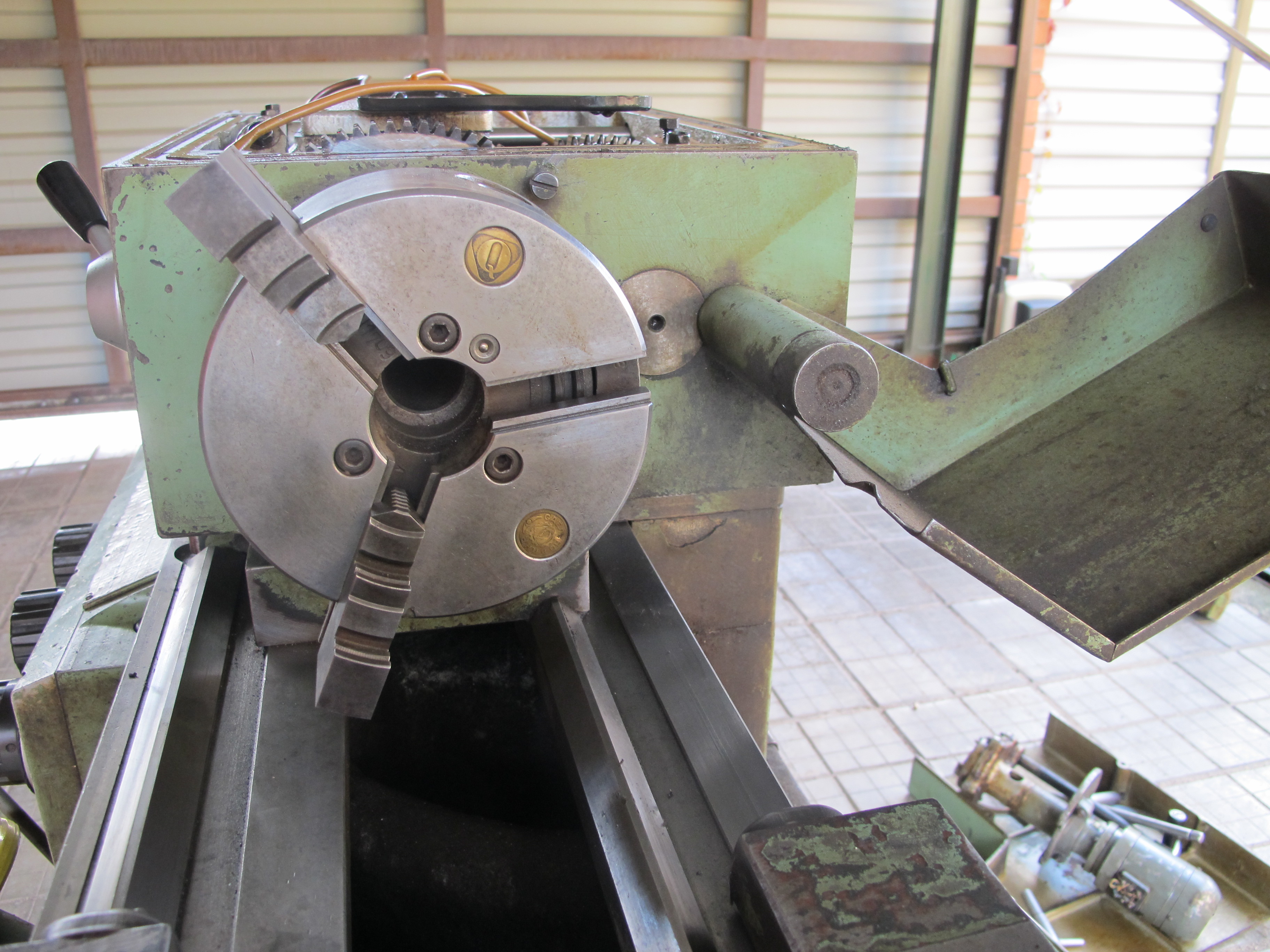

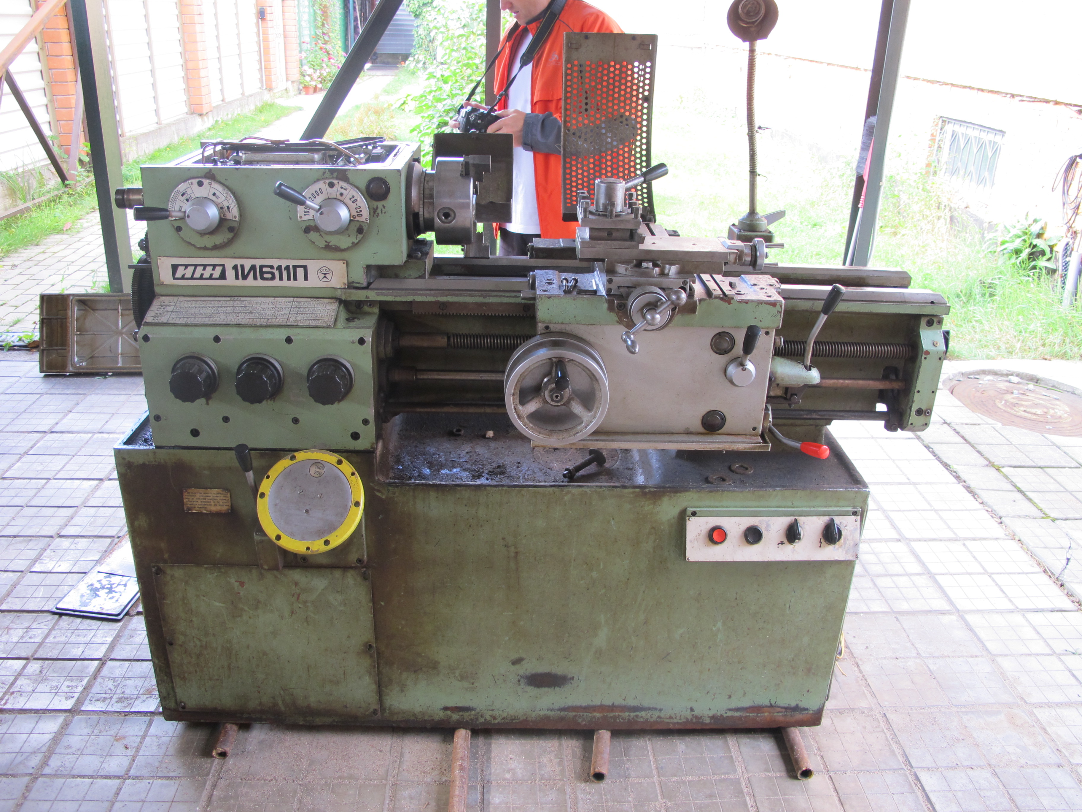

Привезли станочек, доставка дорогая, 7 тыр встало за машину со стрелой

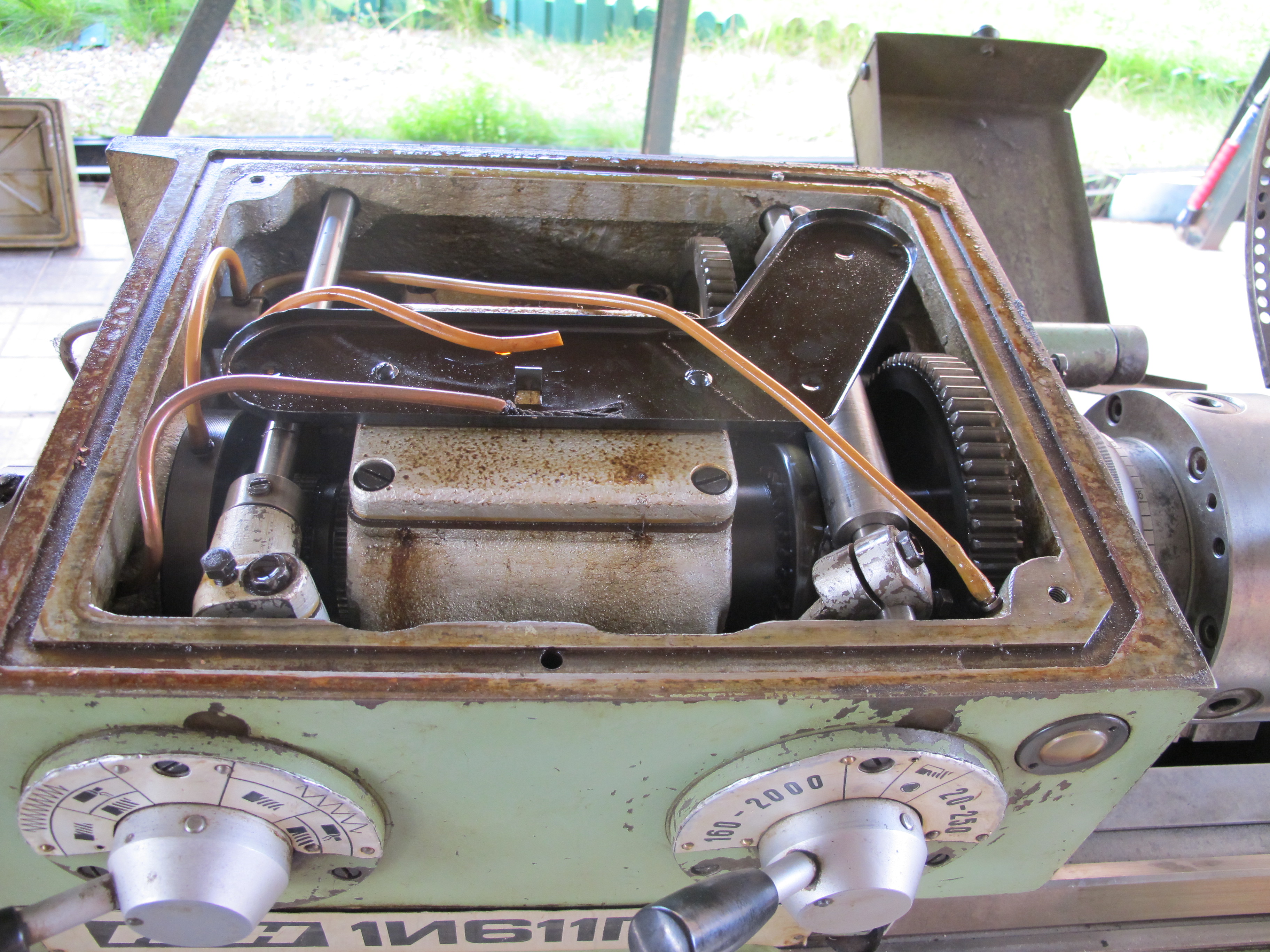

Начали потихой разбирать
Придётся ремни менять , они типа не айс, работы на день

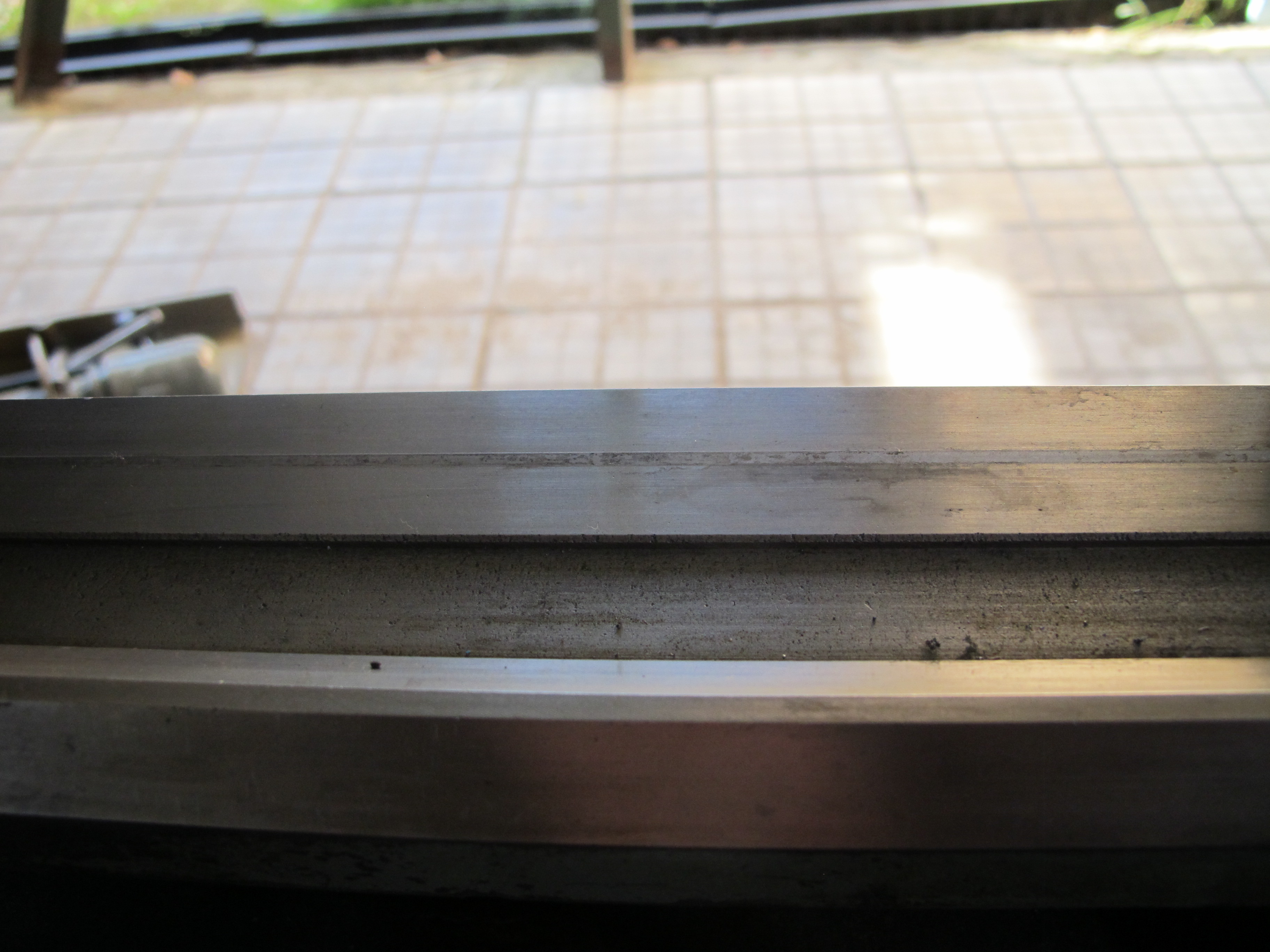

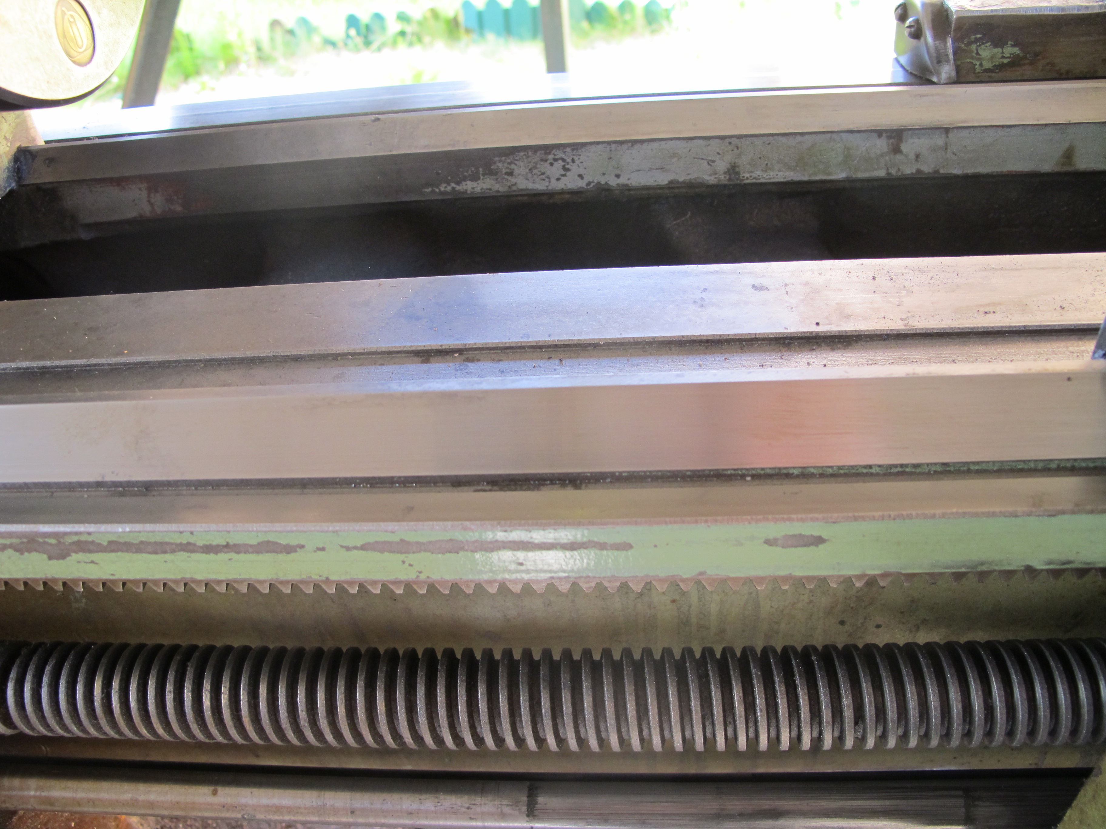

По зазору снизу суппорта, мерил с морды станка
Возле патрона можно запихать щуп около 0.1, возле бабки около 0.05
В принципе уже настроились на шлифовку, цена около 15 тыр

70 тыр

nik1 писал(а):Привезли станочек, доставка дорогая, 7 тыр встало за машину со стрелой
:) мне доставка вышла всего лишь 1500$
nik1 писал(а):В принципе уже настроились на шлифовку, цена около 15 тыр
Снизу тож будут шлифовать? На чем будут шлифовать?
Re: Токарный Иж 1И611П
Пока не уточнял про нюансы
Шлифовать планирую у Дести с чипмейкера

nik1, глянь ЛС там координаты скинул где могут сделать полностью ремонт всего станка. Делают шлифовку, полировку, духарят и красят станки, вообщем доводят до паспортных :)
типо вот их сайт http://rim.umi.ru/
Глянул, спасиб
Мы хотим ток шлифануть , остальное сами подделаем
А шо ближе Москва или Курган?
Думаю могу только шлифануть или сделать усе включая покраску и геометрию :)

Я думаю за 1тыр баксов много не сделают :)
Вроде 611 не особо сложный, думаю справимся
Передняя бабка сидит на призме, особо криво не поставить
Попробую найти скалку под морзе 4, что бы потом проверить точность установки
С маслостанцией разберемся, некий опыт есть по гидравлике
Всю электроннику в топку, поставим частотники
На маслостанцию наверное тоже, пишут тише работает если ставить 20 гц
Много возни отмыть и покрасить, это мне не нравится :hehehe:
