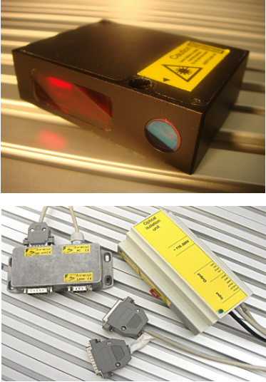

Кто-нибудь использует уже этот сканер? Есть ли аналоги на рынке с сопоставимым качеством?

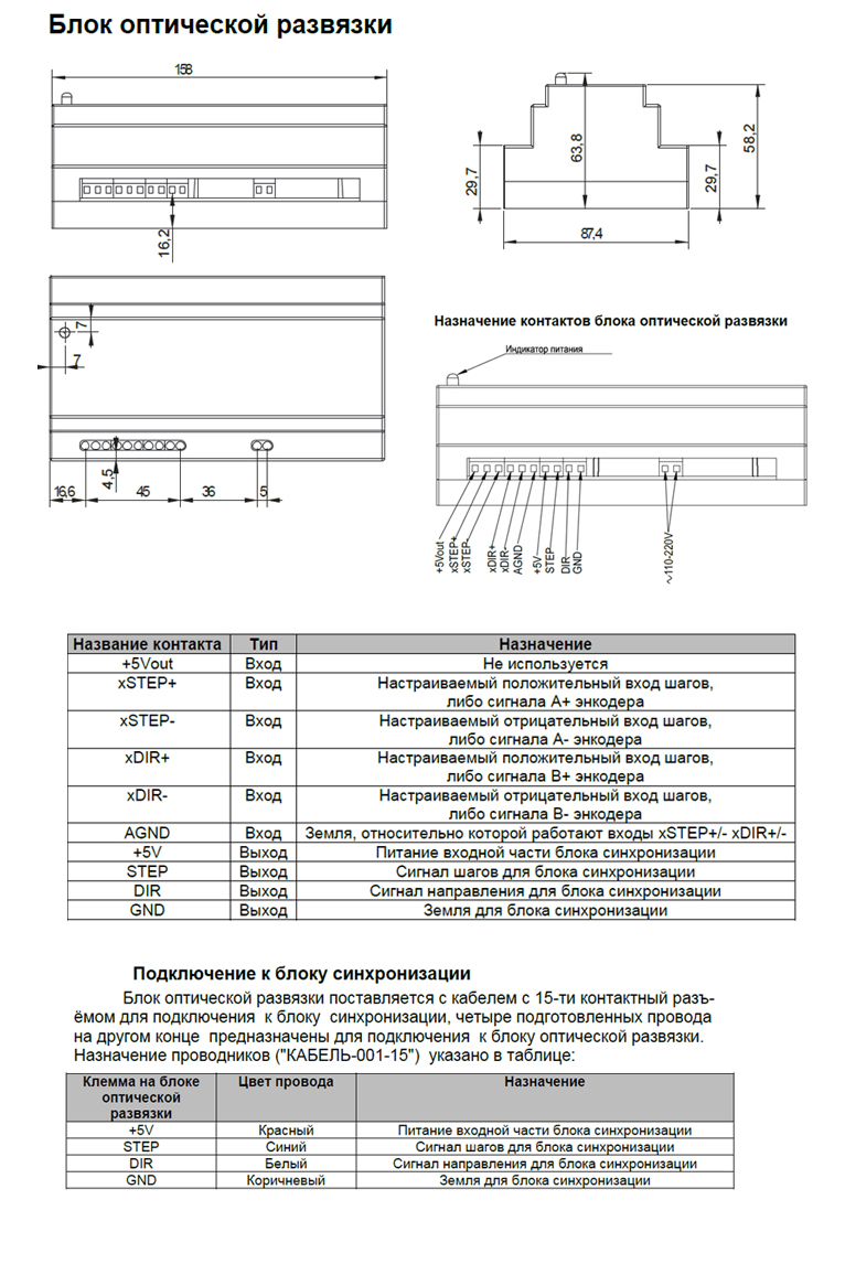

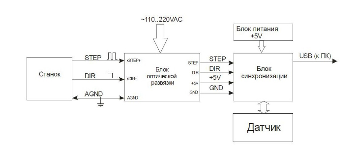

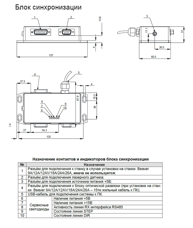

Re: 3D сканер Штрих-2 и датчики Рифтэк
странная схема. Из нее "блок оптической развязки" - имхо просто развязывает гальванически сигналы, что довольно элементарно. А "блок синхронизации" - чего с чем и что конкретно синхронизирует? И что приходит с датчика и в какой форме?

С датчика приходит массив координат XYZ поверхности, т.е. оцифрованная модель прототипа, которая сохраняется в виде файла облака точек, а также в общепринятом формате STL, пригодном для дальнейшего использования в ЧПУ.arkhnchul писал(а):И что приходит с датчика и в какой форме?
Вот так выглядит комплект:
Т.е. датчик можно купить. Вопрос на сколько сложно сделать такой блок синхронизации и блок оптической развязки?
И ну конечно с комплектом идет небольшая програмка управления буквально на 4 Мб веса, которая тоже отдельно не продается...
Могу скинуть в личку полное описание. Буду благодарен за любую помощь.
Есть в Mach3 и Lcnc примочки для сканирования щупом. Малость переделать, чтобы вместо сканирования щупа (G31) получал координаты по Z с Рифтека и писал все координаты в файл. Тогда не нужно будет всякие платы синхронизации
