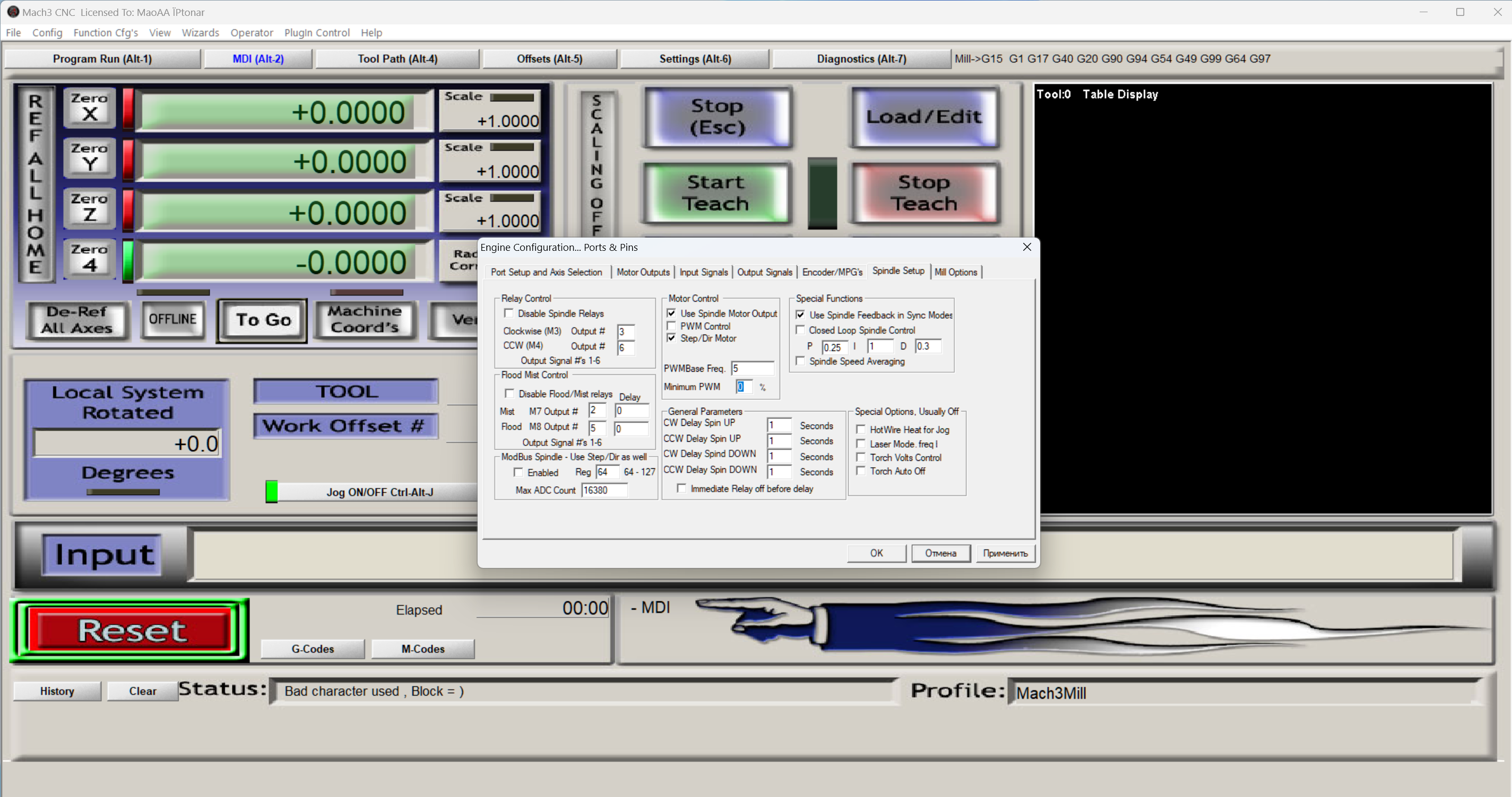

Это я то всё понимаю, просто почему-то не нашел способ запустить шпиндель (серву) по команде М3
начал смотерть видосы и в одном таком видео парень как раз говорит о том что он так же не смог запустить серву через степ/дир и поэтому подключил через 0-10в.....

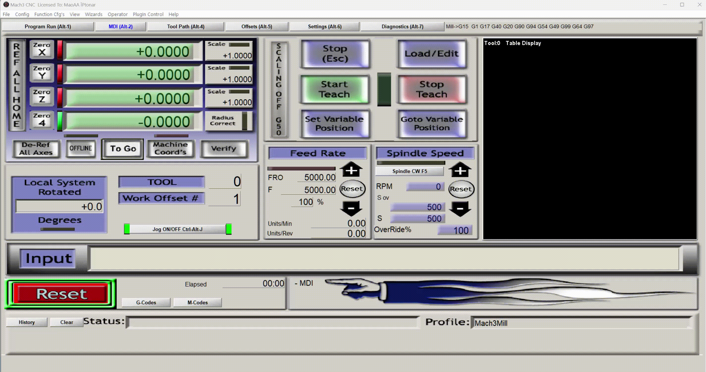

Задача то вроде как раз простая как казалось вначале :) На настольный токарник вместо асинхронного двигателя поставить эту серву, чтоб можно было и проточить деталь и по необходимости спозиционировать для сверления отверстий по контуру
Но вот почему-то не получается запустить в режиме постоянного вращения

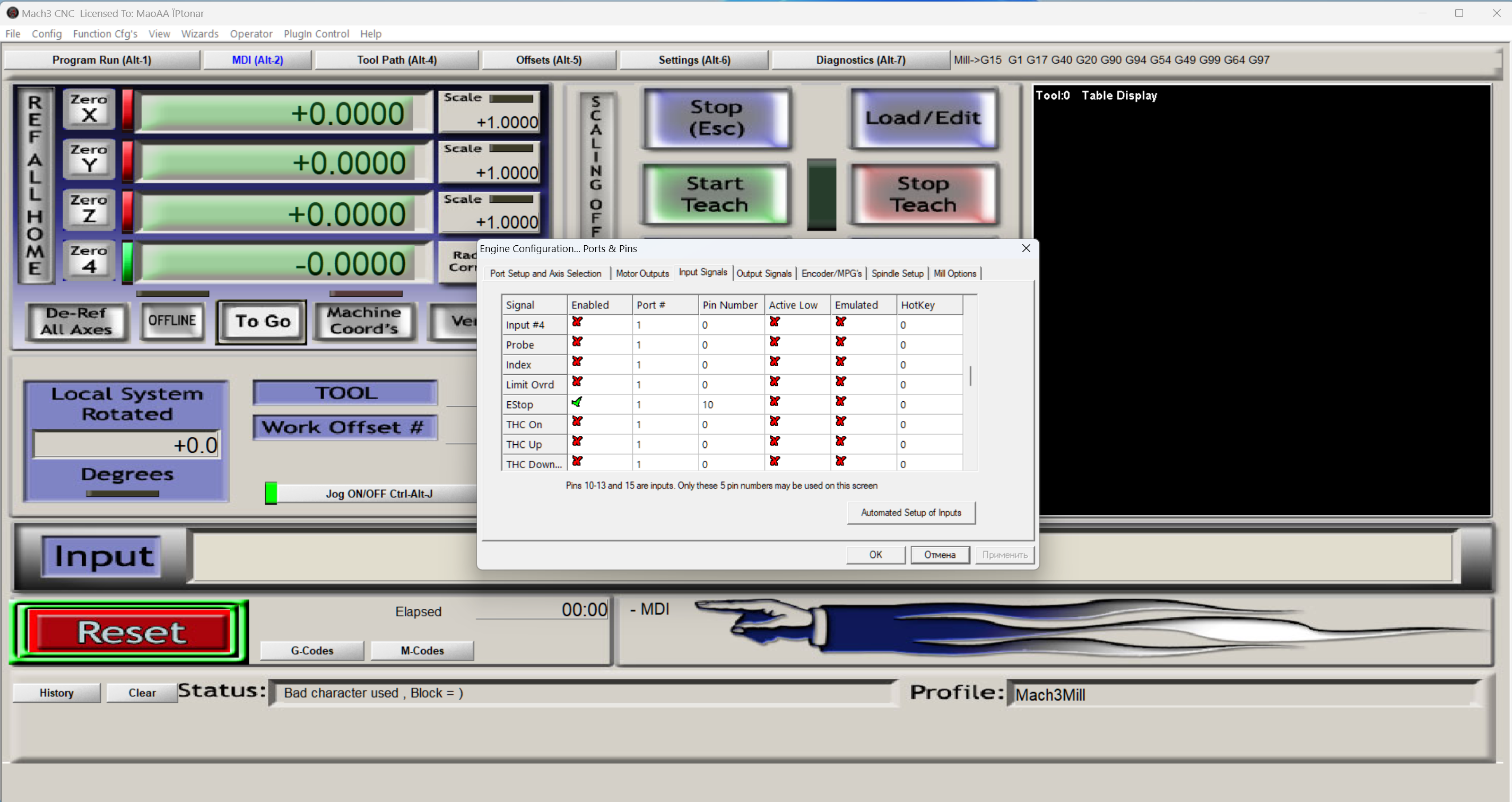

Единственное чего я сейчас добился - могу повернуть серву на необходимый угол по команде допустим А180 F1000
Очевидно где-то косяк с настройками в Матч3, но где именно не могу понять :((((
Приложил гифку с настройками Матч3
Пожалуйста взгляните по возможности, что там может быть не так? :((((((

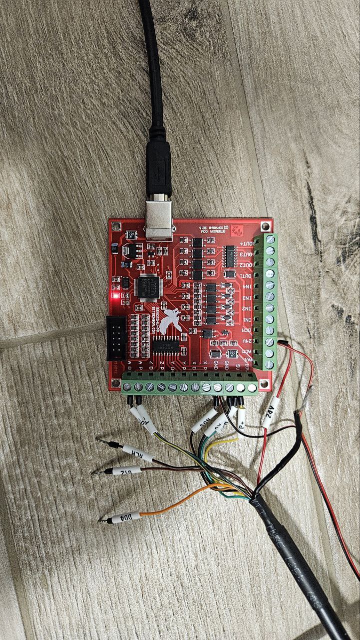

1. Проверил параметр Р-025 и там было 0 :( Поставил 1, в Р-004 стоит 3 (это уже устанавливал ранее)
2. Вроде как переключаю правильно поставил в Р-101 - 16 и для М7 в поле указал 2 это же оно?
3. А вот тут не знаю где проверить :( В какой ячейке это должно быть указано? Сейчас на всякий случай поставил в Р-137 - 2000 :) не то? :)
4. И вот то что меня смущало с самого начала.... везде видел, что реле включает шпиндель, но я не понял, к какому контакту на плате какой контакт от сервы подключать для этого :( :( :( они ведь уже все задействованы ... p+ p- d+ d- они же подключены к соответствующим контактам на плате и свободных нет :( Наверное в этом вся беда?
5. Питание от блока питания на 24в, как мне кажется правильно, но я уже сомневаюсь :)
Мне кажется мы уже почти достигли истины :)
Приложил фото с текущим подключение с платы, чтобы можно было оценить различия моей фантазии и реального положения дел :)

Ура!!! :)))
Почти разобрался :)))
Теперь с уверенностью могу запускать обороты ,переключаться в режим контроля угла и поворачивать ось :)
Единственный косяк, что обороты запускаются без возможности гибкого задания значения.. т.е. допустим на команду М3 S500 он не реагирует :( Обороты включаются сразу после переключения в режим скорости и берётся значение которое я задал в Р-137... могу еще переключить между 138, 139 и т.д.
Неужели без 10в и аналога никак? :( параметр р-025 вообще не оставляет выбора :(

Сделал временное окошко для понимания активируется или нет
Вот вам примерный скрипт:
P=param1
Set UserDRO (1002, p) '- передать в пользовательскую переменную 1002 значение Р. Будем считать, что 1002 это переменная скорости, значение которой по ModBus передается в адрес 137.
Set UserDRO (1003, 1) '- передать в пользовательскую переменную 1002 значение 1. Будем считать, что 1003 это переменная переключающая реле для переключения режима. Естественно, если у вас не ModBus реле, то тут нужно прописать, как оно у вас срабатывает, что-то типа ActiveOutput (). Тут уж вам виднее, как вы его переключаете ;)
С макросом тоже разобрался, спасибо за пример :)
Но не могу связать это всё вместе! :(
Сделал всё по аналогии с прошлым разом когда Вы мне давали урок по настройкам модбас :)
Видимо я что-то накосячил в Брейн, но так как весь мой опыт заканчивается на одном лишь Вашем первом уроке, я не могу понять в чём дело, хочется выйти на улицу и орать :)
В нём проблема получается?
