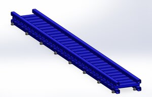

Re: Портальник по металлу с полем 7000 на 400
Сообщение serjkru »
На данный момент рассматриваю такой дизайн как на картинке. С креплениями к бетону через каждые один метр.
Все трубы 100мм на 100мм. С толщиной стенки 10мм. Почти все соединения болтовые. Поперечные балки длиною 700мм. Балки под направляющие 7300мм. Паралельно приступил к отрисовка портала.
Что скажете господа форумчане?

lkbyysq
Сообщения: 1723
Репутация: 346
Сообщение lkbyysq »
serjkru писал(а): Что скажете господа форумчане?
Красиво.
lkbyysq
Сообщения: 1723
Репутация: 346
Сообщение lkbyysq »
serjkru писал(а): Рабочее поле: 7000*400*350
serjkru писал(а): Балки под направляющие 7300мм.
Т.е. расстояние между каретками на тележке 7300-7000-концы-длина самих кареток = не более пяти сантиметров.
Я правильно понимаю, что на этой телеге таскаются все остальные оси и шпиндель?
lkbyysq
Сообщения: 1723
Репутация: 346
Сообщение lkbyysq »
Станок у Вас должен быть где-то на метр длиннее рабочего поля, т.е. близко к 8-ми метрам.
