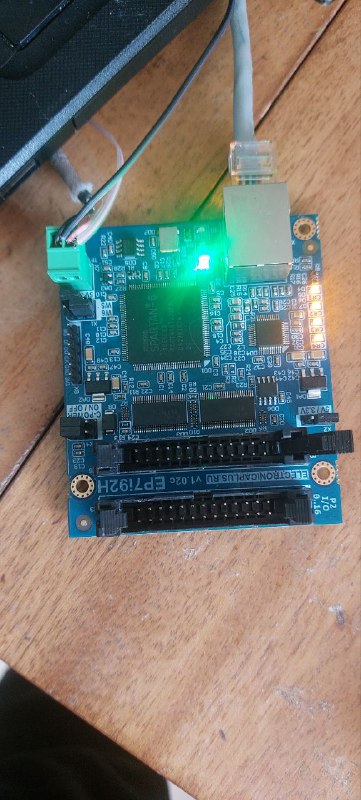

ex71
Сообщения: 743
Репутация: 109
Re: 16к20т1 на linuxCNC
Сообщение ex71 »
фото всего железа (платы) в студию. Что то не так подключено.
и весь конфиг тоже.
Вообще с этого надо было начинать.

pl4t0n
Сообщения: 29
Зарегистрирован: 20 май 2024, 11:30
Настоящее имя: platon_lavrov
Сообщение pl4t0n »
ex71 писал(а): ↑10 фев 2025, 10:21 тебе помощь нужна или ты спорить суда пришел?
А ты сможешь помочь?
Вот конфиг и фото платы
111.7z
(14.9 КБ) 267 скачиваний
3368e77e-ce8f-4aa3-a9d9-ce6953cd0215.jpg (4768 просмотров) <a class='original' href='./download/file.php?id=213509&mode=view' target=_blank>Загрузить оригинал (79.58 КБ)</a>
