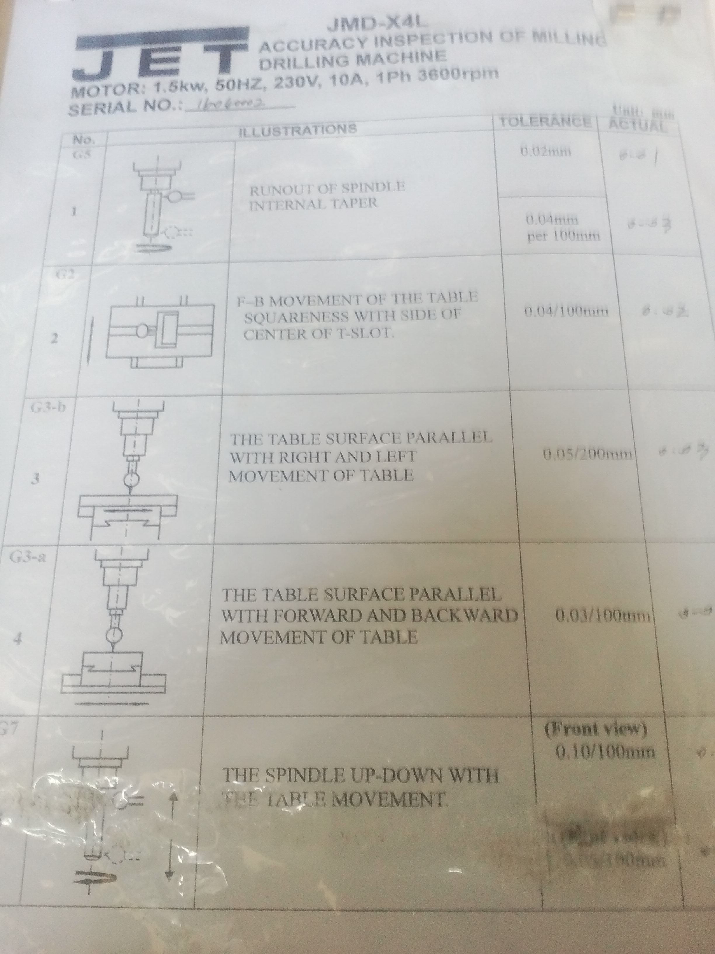

Не очень понимаю, почему так ополчились на ласточкин хвост, пришлось почитать.
Как понял, профильные направляющие имеет плюсы, легкой замены, тогда как хвост при повреждении геометрии, маленький станок, просто на выброс.
Исправить его не возможно, теоретически да, но это станкостроительный завод. У нас нормальных нет, может есть в РФ. Но тут вопрос, где гарантия, что профильные направляющие установлены на ровную поверхность?
Впрочем это просто инструмент, ни что не вечно. И за время когда будет поврежден ласточкин хвост, либо перерасту станок, либо остановлюсь.
Профильные направляющие, значительно выше скорость перемещений, жесткость и точность зависит от цены. Разумеется если исходить из одинаковой жесткости, точности то профильные направляющие лучший выбор.
Но смотря на портальники, которые были предложены, есть сомнения, по ценам (кроме Mikoni). К тому, что там все было сделано точно и качественно.
aegis писал(а):там ластохвосты. в 90% случае они с завода требуют доводки, не говоря уже про то что будет с ними после работы. система смазки там какая? вот и приплыли
Возможно они требует доводки (у Вас опыт больше, поэтому с большей вероятностью Вы правы), хотя мне не понятно, почему. Есть файл приемки, к примеру для Jet. Фото 1.jpg, или речь идет о движении в воздухе, мой теперешний станок ходит по соткам (проверял на стойке).
Есть с продуманной смазкой BF46 Vario, есть со смазкой из шприца тот же Jet.
aegis писал(а):Evilmax, расточная головка дает намного меньше отклонения от формы. да и нагрузка тоже будет меньше если резец острый а не кусок гвоздя)))
Не знал, просто делал быстрее, значит делал правильно.
1.jpg (11187 просмотров) <a class='original' href='./download/file.php?id=120733&mode=view' target=_blank>Загрузить оригинал (710.56 КБ)</a>

Взяв под очпушивание китайца из рода настольных сверлилок, ты столкнешься с:
0) Жидкостью конструкции где сэкономили, везде где только можно
1) Кривизной всего и вся
2) Пластилиновый крепеж
3) Ластохвосты из под фрезы, на которые без слез не взглянешь
4) Отсутствие возможности впихнуть швп без выгрызания мяса и хитрожопого колхоза
5) Полное отсутствие плоскостей прилегания
6) Отсутствие централизованой системы смазки
7) Биение шпинделя
8) Кривые прижимные планки
9) Милипиздрическое поле обработки
10) Возможный брак литья, поры
11) Острой необходимостью покупки шаберов, поверочных плит и линеек
12) Малой скоростью перемещения и быстрым износом
13) Люфтами с киллометр по всем осям
Люди купившие себе сей конструктор, как занятие аля хобби - годами доводят его до приемлемого. И нет конца и края этому лего.
За примерами сих эпопей далеко ходить не надо, на чипмейкере целый раздел по китайцам, насквозь пропитанный потом и слезами обладателей сих детских конструкторов "доработай напильником сам")))
:hehehe: :mrgreen:
