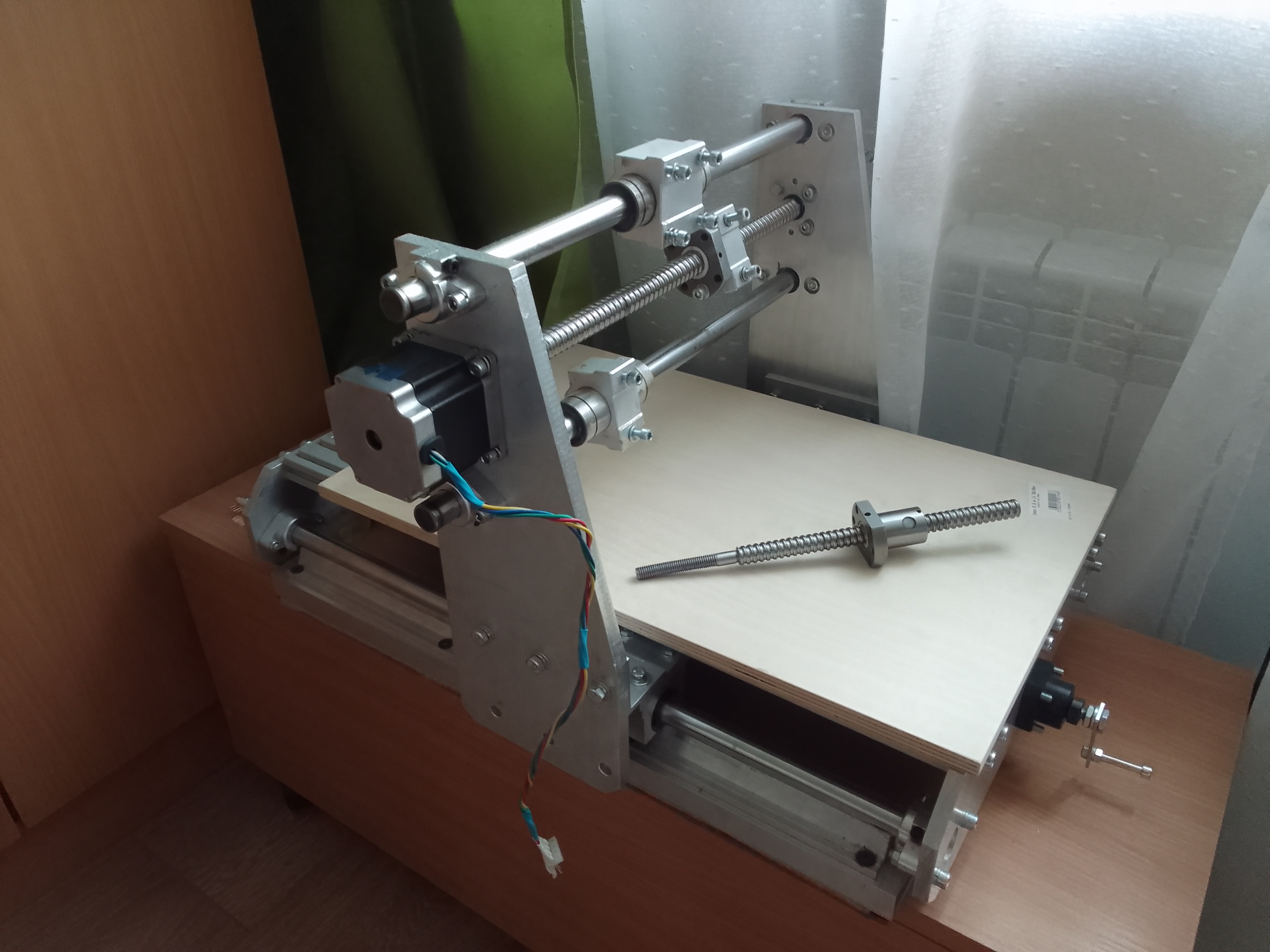

Немного о станке "с чайником" смотрите он на фото!. Он у меня был первым в такой версии и отработал лет 5-6, пока я не перешел на КИТовскую версию. Сейчас решил его перебрать и использовать в качестве запасного. Оси Х и У с каретками оказались без проблем, там стоят SBR16 (ось Х) и так называемые "висячие валы" - ось У. В качестве ходовых винтов используются две ШВП1605, там тоже все ОК. А ось Z оказалось с люфтом. Оказалось, что залюфтила стоящая там ШВП1204, остальное - валы и каретки на оси тоже в норме. Вспоминаю, что в процессе работы резал периодически люминьку, иногда врезка происходила прямо и достаточно резко. Теперь понятно, что такие режимы ШВП1204 долго не любит. Пытался самостоятельно перебрать ее и заменить шарики, но это оказалось слишком муторным, т.к. там все миниатюрное. В итоге заказал этот узел новым на Али - все про все вместе с обточкой винта по чертежу в деньгах оказалось 1622рубли. Сейчас сижу и жду когда придет, а потом произведу обычную замену.
Пишу об этом с целью предостережения всех остальных, т.к. практически на всех небольших станках, включая Китай, на оси Z поголовно стоят ШВП1204 и с ней, несмотря на то, что она стальная "шарико-винтовая пара" - ШВП, тоже надо обращаться бережно и осторожно, особенно при "врезании"... Хотя для обработки всяких деревях и пластмасс это, наверное, не имеет большой роли!

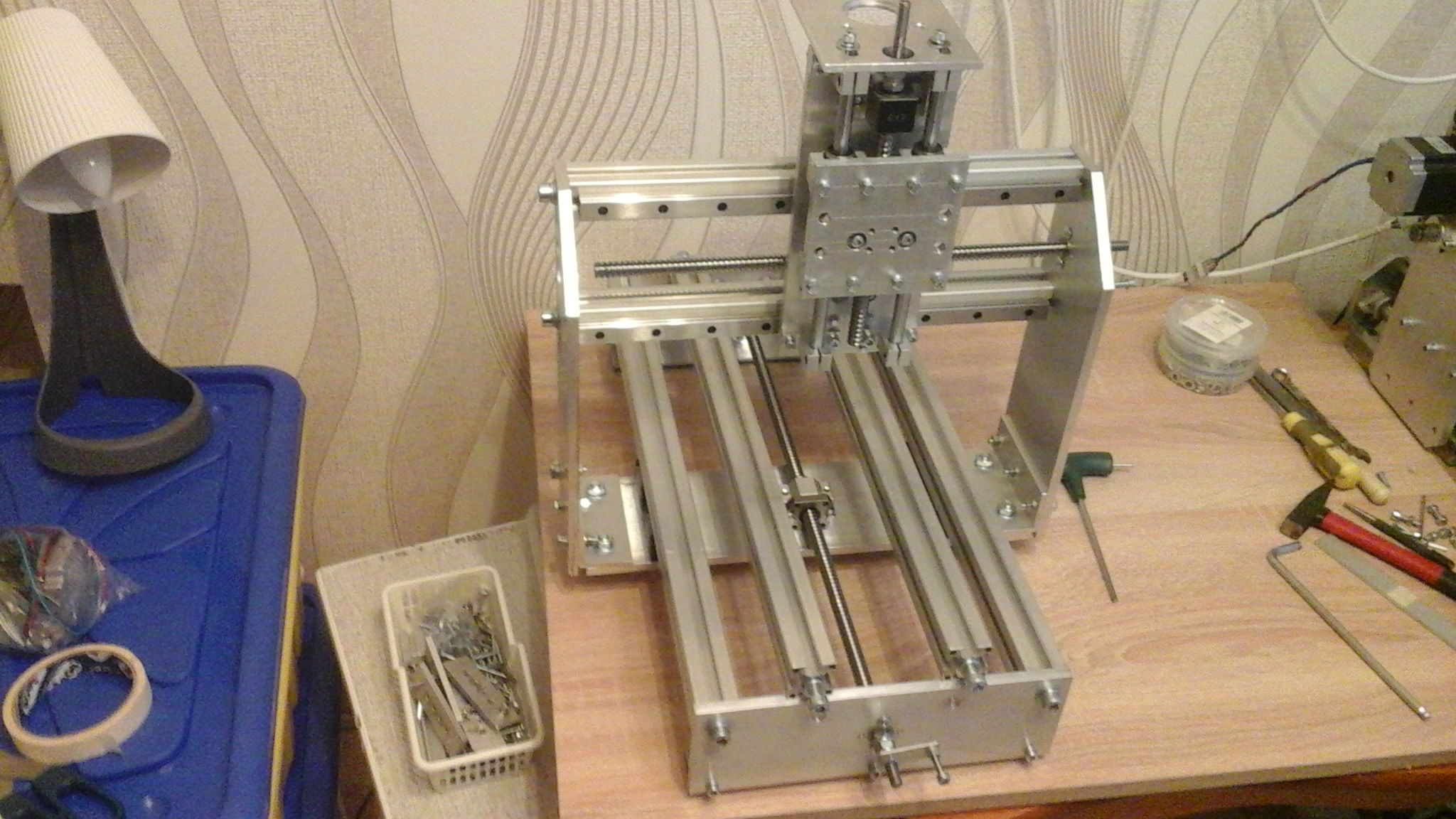

Насчет "гнущихся столов" рассуждения будут примерно аналогичные, как и у "висячих валов", все зависит от их размеров. При больших размерах действительно надо придумывать какие-то дополнительные подпоры, чтобы сохранить прямолинейность столика под нагрузкой. Тут стоит, например, посмотреть как это сделано на станках Фрезерюги и других авторов форума. Но при размерах рабочей зоны "столика" до 300х400мм, да когда основной вид материала - дерево и пластмасса, то вполне можно обойтись и классическим вариантом, как на приложенном фото. А сверху дополнительно укладывается лист фанерки толщиной 10-14мм нужного размера.
А кому "мало", то можно туда положить еще и плиту "чугуния"!
