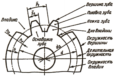

Vladimir_V писал(а): ↑ средняя за один оборот скорость останется неизменной.
Я говорю, и мы вели дискуссию о паре шестерня-рейка. И мы говорим не о скорости, а о линейном пробеге за оборот/ы на рейке.
Надеюсь Вы не будете отрицать, что при изменении диаметра шестерни меняется и длинна ее окружности? И соответственно линейный пробег оси. Если Вы не согласны, вам тогда надо спорить не со мной а с Эвклидом. :hehehe:
94_293.gif (2808 просмотров) <a class='original' href='./download/file.php?id=211149&mode=view' target=_blank>Загрузить оригинал (42.33 КБ)</a>
Для понимания процессов приложу я на всякий случай картинку.

neonas писал(а): ↑ Для понимания процессов приложу я на всякий случай картинку.
вот это фантазия у вас )
то есть при износе 2% скажем на 5метровой рейке (за одинаковое количество обoротов) привод проходит на 2% меньший путь?
вы это имеете в виду?
если вам доводилось учить теоретическую механику, то вы наверняка видели формулу для передаточного числа зубчатой передачи. u = z2 / z1
диаметром тут и не пахнет.

neonas писал(а): ↑ И мы говорим не о скорости, а о линейном пробеге за оборот/ы на рейке.
Т.е. сморозив глупость - продолжаем на ней настаивать?
Да при любом износе шестерни линейный пробег по зубчатой рейке НА ОДИН ОБОРОТ шестерни останется прежним! Он будет равен количеству зубъев шестерни, помноженному на шаг зубьев рейки. Ни количество зубъев на шестерне, ни шаг зубъев на рейке НИКАК НЕ ЗАВИСЯТ ОТ ИХ ИЗНОСА.
Будем дальше на глупости настаивать?

Постараюсь еще раз донести "в массы" влияние износа шестерни на длину окружности.
Итак: Если у нас износилась шестерня и появился люфт. Наши действия? Правильно, мы прижимаем шестерню к рейке и счастливы от того что люфт пропал.
Стал ли в этот момент центр шестерни ближе к рейке? Ответ - да. Надеюсь с этим никто спорить не будет. ;) Почему он смог стать ближе?
Уменьшилась делительная окружность, точка касания сместилась ближе к центру, и у нас "условно" шестерня стала не, скажем, М2 а М1,98. Или у вас есть какое то другое объяснение? Если да, пожалуйста, изложите его. Хотелось бы послушать.
Зубов, для особо непонятливых уточню, осталось столько же.
Вы же не будете настаивать, что у, ну скажем, шестерни М1 и М2 с одинаковым количеством зубов одинаковая делительная окружность?????
Ну и на всякий случай - что такое шестерня? Это то же самое колесо, только с отсутствием возможности проскакивания. И понятие делительная окружность нужна как раз таки для простоты расчетов, она равна диаметру "простого колеса".

neonas писал(а): ↑ для простоты расчетов
Ни разу не видел графы длинна окружности (диаметр) в формуле редукции !

neonas писал(а): ↑ Зубов, для особо непонятливых уточню, осталось столько же.
"Столько же"-это очень абстрактно, для умных.
Давайте попроще - было на шестерне 50 зубов. И на один оборот шестерни рейка проезжала на 50 зубов, что при шаге зубов, допустим в 2 мм, давало пробег рейки в 100мм. Потом шестерня жутко износилась, её делительная окружность сильно уменьшилась, и чтобы зубья не проскакивали её придвинули к рейке. Рейка тоже износилась. Но шаг зубов, как Вы понимаете остался прежним. А теперь сами ответьте, на скоко зубов продвинется рейка за один оборот изношенной шестерни? И скоко это будет в миллиметрах?
Чего уж проще то? :)
