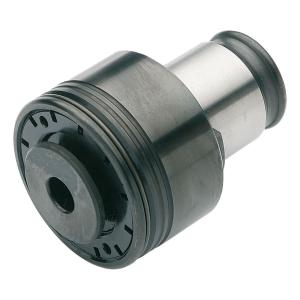

Кажется придумал бюджетное решение для подобной автосмены - берем патрон для метчика покрупее с предохранительной муфтой.типа такой:
закрепляем втулку под гайку и готово. Дальше только секс с настройками.

ну что неплохо на первый взгляд. вот только сразу первое утверждение про закаленную резьбу шпинделя не соответствует. у меня уже попорчена руками. и вот вопрос - что быстрее гробит эту резьбу - автоматическое заворачивание с ударами или ручное.
